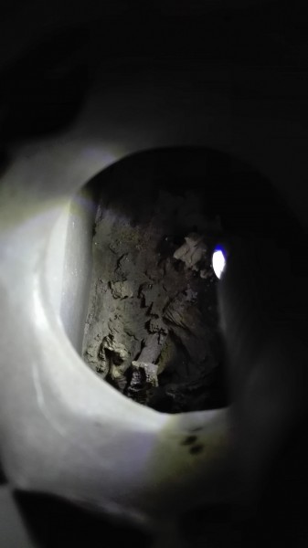

Zdecydowanie polecam okresowe inspekcje katalizatorow w naszych ponad 20 letnich brykach. Sporo czasu stracilem zanim sie zorientowalem, co bylo przyczyną niedomagań miga, a najlepsze ze 200km wczensiej wygladał ok.
Re: Hałasujący katalizator
E tam taka zwężka...
