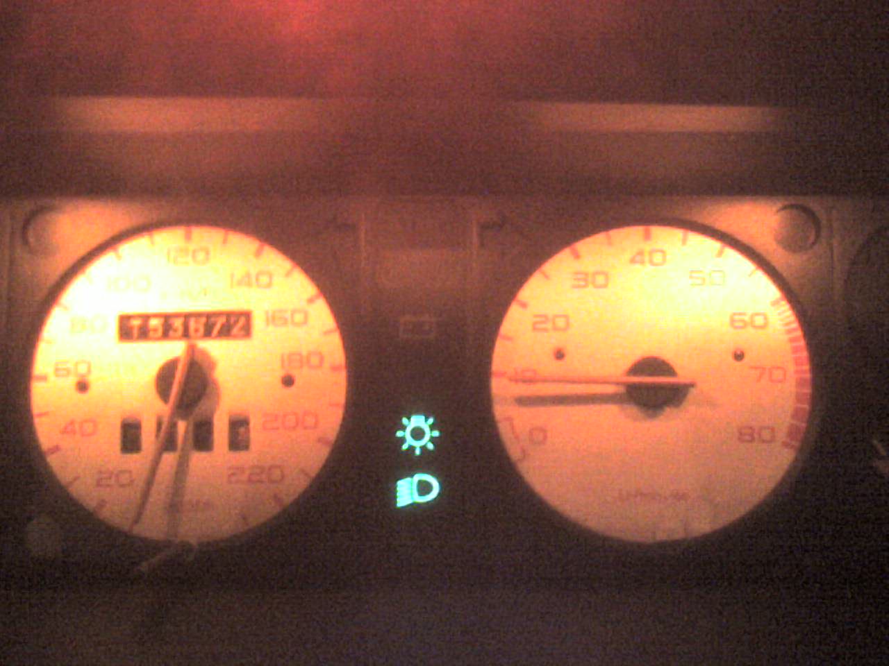

Juz po montazu. Dziekuje wszystkim ktorzy wniesli cos na ten temat na forum:) W szczegulnosci "borek_wpr" za udostepnienie swietnie wykonanej instrukcji zakladania i "Moralezowi" za post
http://forum.peugeot205.pl/viewtopic.ph ... ny#p139242
bez niej da sie zrobic ale byla mi wielce pomocna.
Do "borek_wpr" i adminow - pomyslcie nad umieszczeniem instrukcji w poradniku, jest na prawde swietna.

Gratuluję sukcesu w montażu i miło mi że moje opracowanie schematu podłączenia licznika nie sprawiało problemu.
