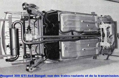

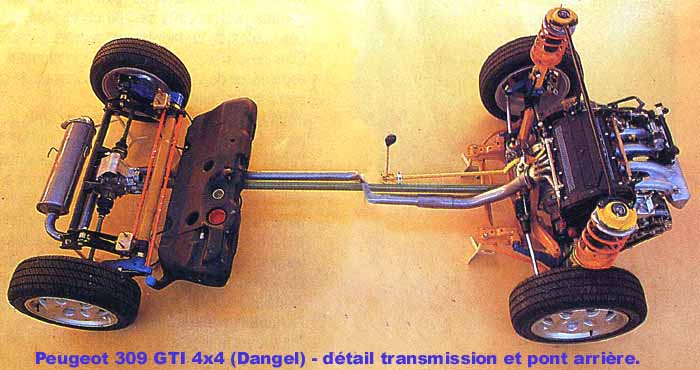

popatrz na projekt Mi32, tam zmienili zawieszenie tylne pod silnik. Moze skorzystasz z ich rozwiazania, bo belka ze sprezynami ? Nie wiem czy to najlepsze rozwiazanie...

Niby czemu belka ze sprezynami to zly pomysl?

Poniewaz konstrukcyjnie to bedzie za duza masa. Belka jest masywna, zeby dobrze wspolpracowala z drazkami skretnymi. Nie potrzeba takiego kolosa, zeby zrobic zawieszenie na sprezynach. Poprawcie mnie, jesli sie myle...

http://moto.allegro.pl/item570749550_re ... mplet.htmllevis pisze:Poniewaz konstrukcyjnie to bedzie za duza masa. Belka jest masywna, zeby dobrze wspolpracowala z drazkami skretnymi. Nie potrzeba takiego kolosa, zeby zrobic zawieszenie na sprezynach. Poprawcie mnie, jesli sie myle...
ale to nic ,czesto sztywne mosty napedowe resorowane sa sprezynami
http://moto.allegro.pl/item590141808_mo ... ml#gallery
http://moto.allegro.pl/item590141008_ra ... 2001r.html
wiec nie bardzo rozumiem o co ci chodzi z tymi drazkami i belka.
Reasumujac. Niechce robic z tylu jakiejs wydumki z rurek i przedniego zawiasu, do tego jeszcze trzebaby dorobic mocowania mcphersonow w budzie...

obejrzyj sobie tylną belkę od citroena c15 jest bliźniacza do belki z bx'a(która jest wsadzona do 405 4x4) tylko jest na sprężynach a nie ma hydro. Może z tego uda Ci się coś wyrzeźbić.

thx, ale juz badalem ten temat
problem z belkami od citroena jest tego typu ze po jakims magicznym zalozeniu kola bylyby dalej niz buda to przewiduje, albo trzebaby wywalic zbiornik paliwa i dorabiac na zamowienie albo cudowac kombinowac z innych modeli.
jesli ktos ma chec pomoc, to poszukuje zdjecia wahacza z bx itp wewnatrz, tzn zdjecie dziury gdzie sa lozyska jest potrzebne

Wygląda jak normalna belka tylko ma przerobione wahacze . Duży otwór na piastę i łożysko tak żeby zmieściła się półoś. Myślę , że można wykorzystać belkę od Gita z tarczami przerabiając wahacze pod piastę od 405 4x4

zdjecia znam swoja droga mam 240 MB zdjec na temat 4x4 fabrycznego w peugeotach i nie tylko wiec ciezko bedzie mnie zaskoczyc
Jesli ktos chce mi pomoc to poszukuje zwrotnicy z 406, byc moze bedzie to rozwiazanie problemu negatywu z przodu.
co do wahacza to tak jak banita napisal.
Dzis przymierzylem wal i jednak bedzie trzeba cos zrobic ze zbiornikiem paliwa
