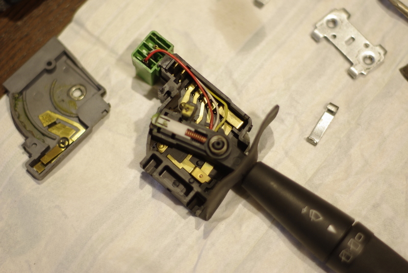

W ten weekend wymieniłem kpl. śrub zawiasów drzwi po tym jak jeden po stronie pasażera pękł i trzeba było rozwiercać go z mocowania w budzie, 6-7h walki zakończonej sukcesem.
Oczyszczone zostały też styki przełącznika od wycieraczek i wymieniona krańcówka drzwi kierowcy.
