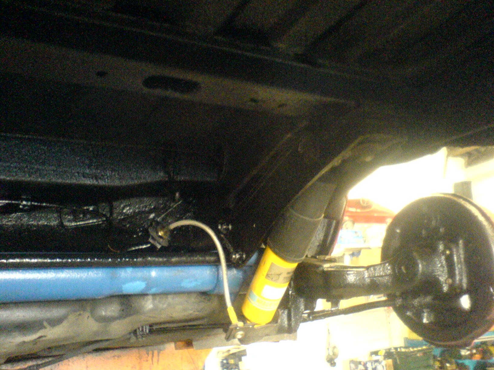

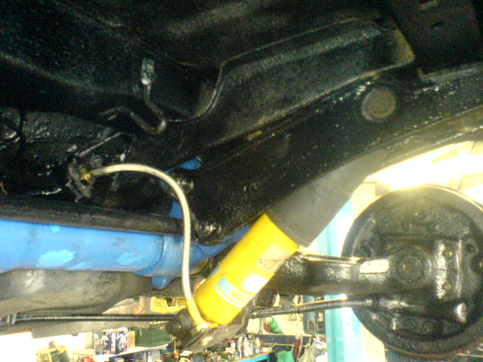

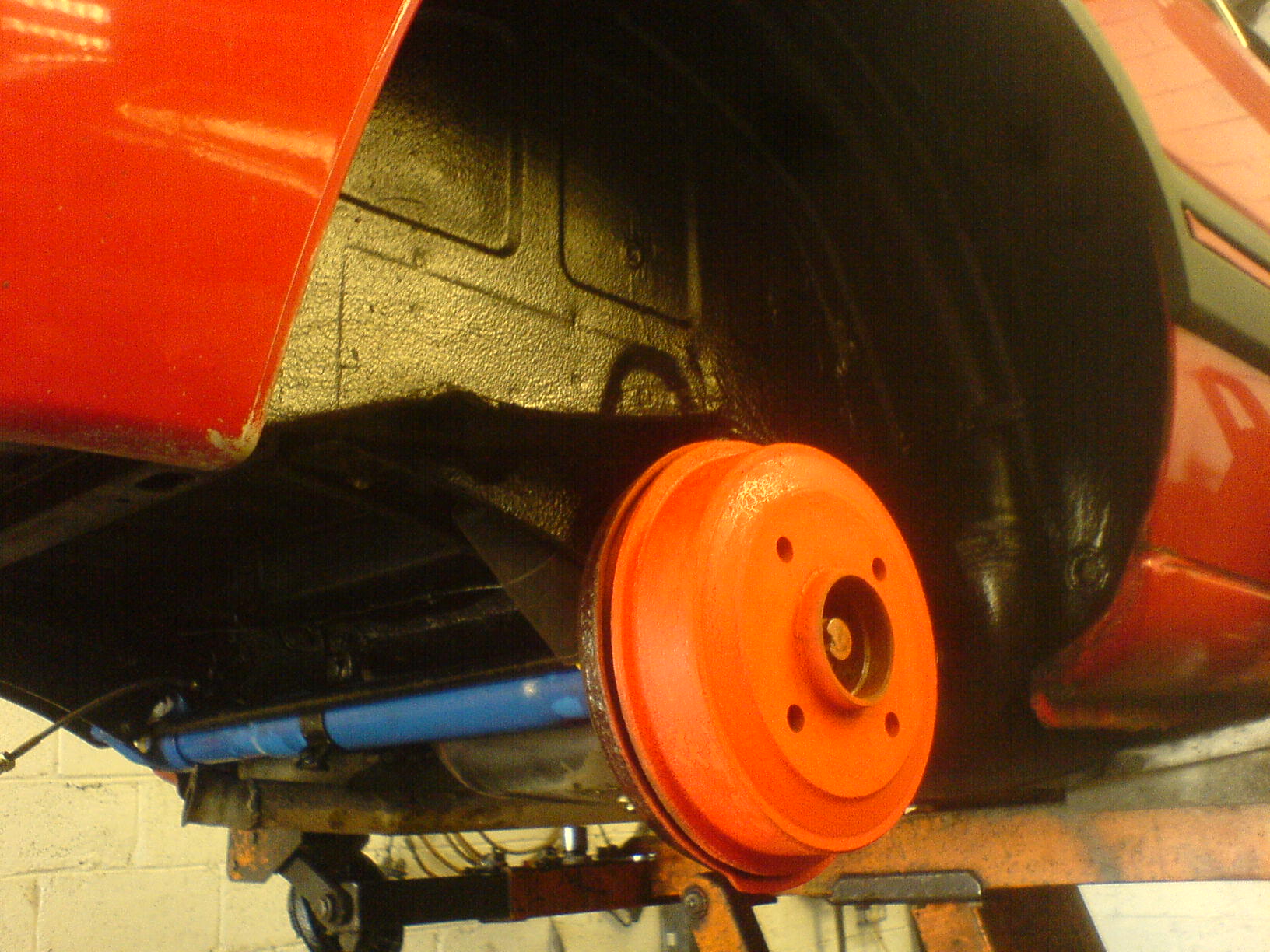

Nareszcie doszedl nowy czop, w poniedzialek zacznie sie dalszy ciag remontu belki. Poki co wyglada to tak, wszystko ladnie zabezpieczone przed korozja i wysmarowane gdzie trzeba
Czerwony beben bedzie dumnie wystawal przez szparki miedzy felgami Widac tez przewody Goodridge i Bilstein B6, Czyli zawieszenie juz prawie poskladane !

Para masz GTI i bebny z tylu ? Nie warto bylo przelozyc belke z tarczami przy okazji remontu ?
Re: No i stało się! Kupiłem piękne GTI :)
Nigdzie nie moglem znalesc belki z 1.9 GTI, teraz wiem ze bardziej by mi sie oplacalo zamowic belke z 1.9 lub nawet z 309 GTI po kompletnym remoncie niz remontowac swoja :/

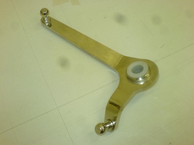

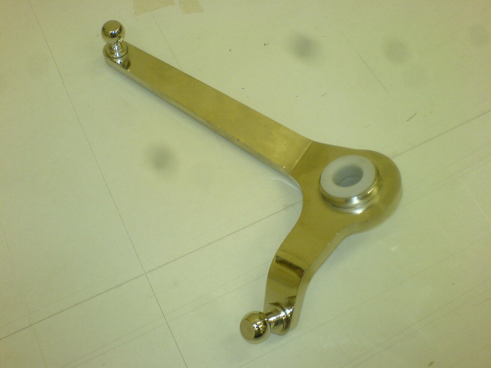

przecinasz zwykle L na krotszym ramieni, skracasz framgment o 10-15 mm spawasz i cieszysz sie krotszym skokiem

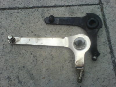

Juz po wymianie, tak prezentuja sie dwa obok siebie. Najlepsze jak do tej pory wydane 40 euro na samochod

Na krótszym ramieniu jest rzeczywiście krótsze ale długie ramie jest mega long w stosunku do serii . tak ma być ?

A możesz coś więcej opowiedzieć o wrażeniach z jazdy?Para pisze:Najlepsze jak do tej pory wydane 40 euro na samochod
Galka zmiany biegow nie werduje juz tak daleko. Smieje sie ze nie trzeba juz cofac siedzenia do tylu zeby wrzucic wsteczny
Ruch galki zeby zmienic bieg zostal znacznie skrocony, samo wrzucanie biegow czuc o wiele dokladniej i "ciasniej".
