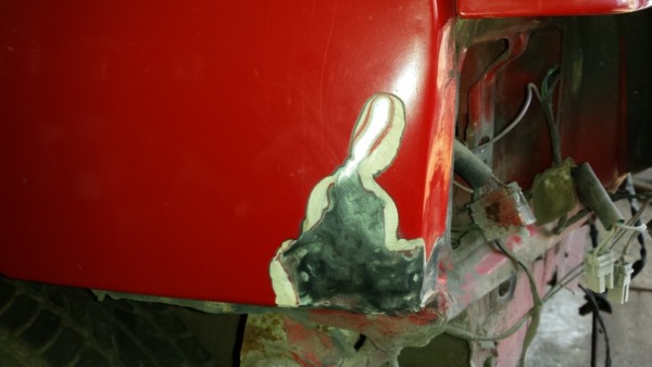

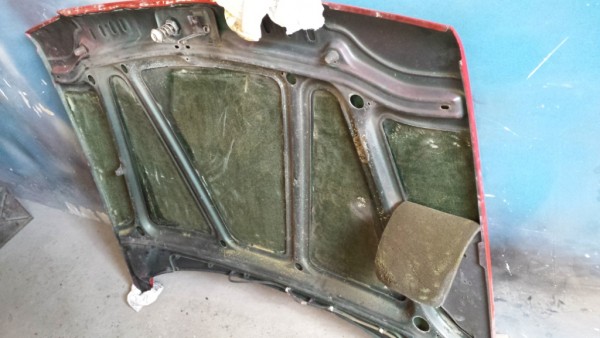

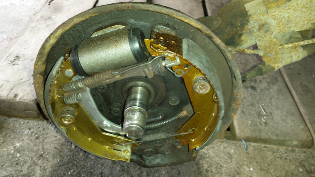

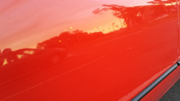

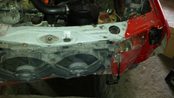

"Czerwona strzała" doczekała się w końcu kilku napraw... Mechanicznych i estetycznych. Ponad tydzień urlopu pękł, ale chyba było warto.
Od początku.
Auto nie hamowało, a jedynie zwalniało. Za taki stan odpowiadały cylinderki, które "stały". Wjechały nowe, do tego szczęki i łożyska. Bębny są ok. Nowy płyn i hamulce w końcu działają.
- została wymieniona uszczelka pod miską olejową
- olej i filtr, filtr paliwa i powietrza
- wymienione wszystkie paski
- gumowa osłona przy kolumnie kierownicy
Zawieszenie ok, ale przed zimą trzeba jeszcze zabezpieczyć spód antykorozyjnie bo ruda się powoli pojawia.

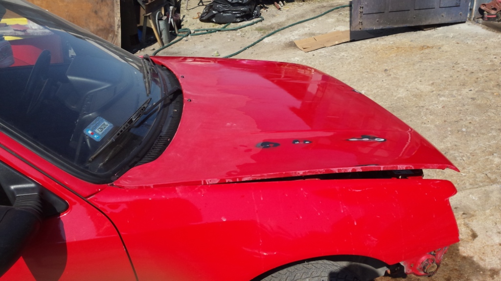

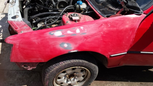

Przód był trochę źle spasowany, szczeliny bardzo różne itd. Wszystko zostało rozebrane i ustawione jak trzeba.

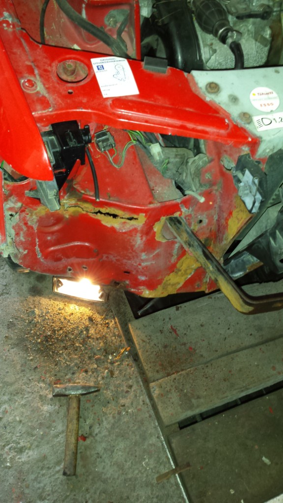

Przy prawym okularze pojawiło się trochę więcej rudej... ale zostało to wyspawane i zabezpieczone.

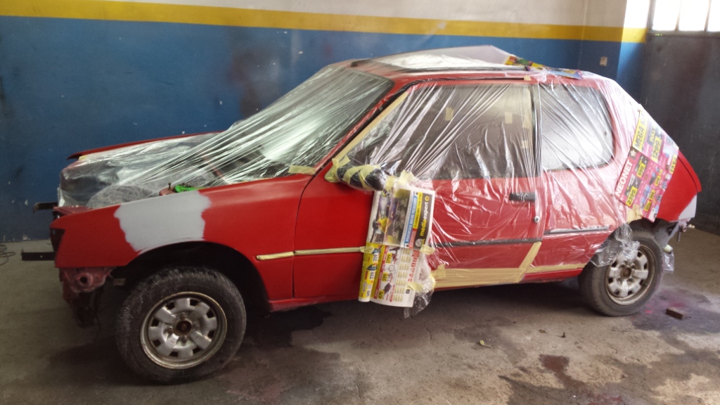

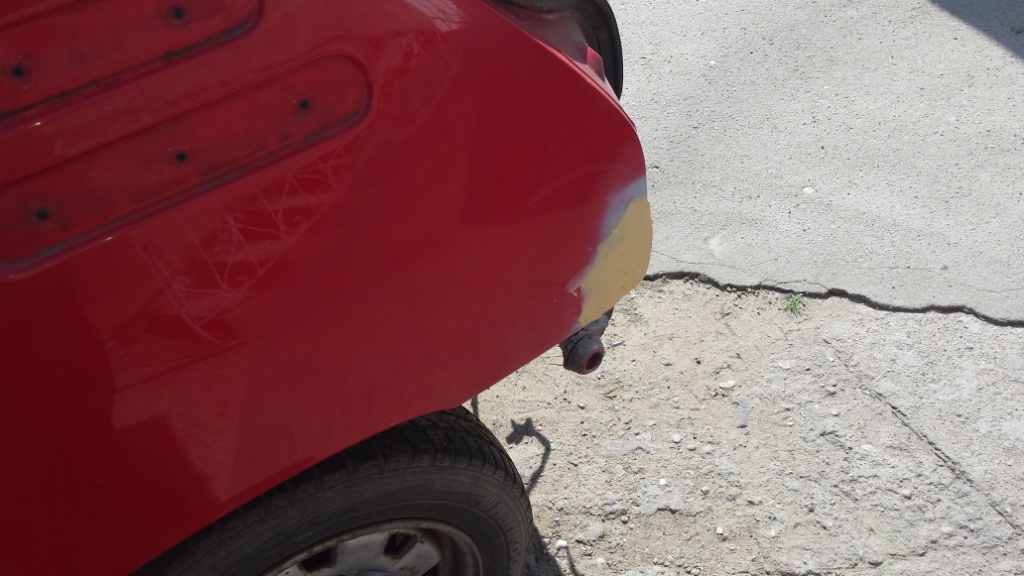

Lewy błotnik i maska miały delikatnie inny odcień. Dodatkowo maska od środka miała kolor zielony. Zostały pomalowane i delikatne zaprawki.

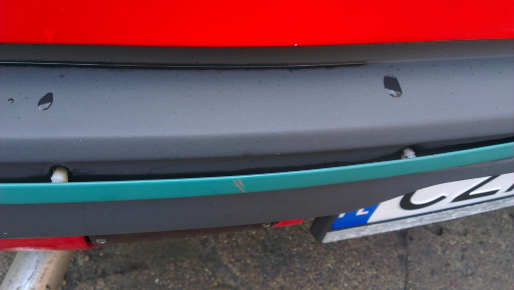

Zderzaki zostały odświeżone (tylny był uszkodzony i konieczne było malowanie) i doszła srebrna listewka z tyłu.
Wjechały też felgi, na razie "13 i zaciski czerwone
Na koniec polerka całości. I tak oto wygląda teraz...

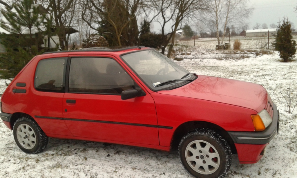

Wygląda super. Mógłbyś tylko przód lekko opóścić

Godny , tylko korek wlewu paliwa inaczej się zakłada

operatorbazooki pisze:Godny , tylko korek wlewu paliwa inaczej się zakłada
Haha... zaraz zmieniam Pan na stacji usilnie sam chciał założyć i ja nawet uwagi nie zwróciłem dzięki

a jak się nazywają stalówki, którer masz na zdjęciach? chciałbym takie do mojego automatica:)

Z tego co widzę to już nawet na nich śmiga, ładnie muPawel_krak pisze:a jak się nazywają stalówki, którer masz na zdjęciach? chciałbym takie do mojego automatica:)
