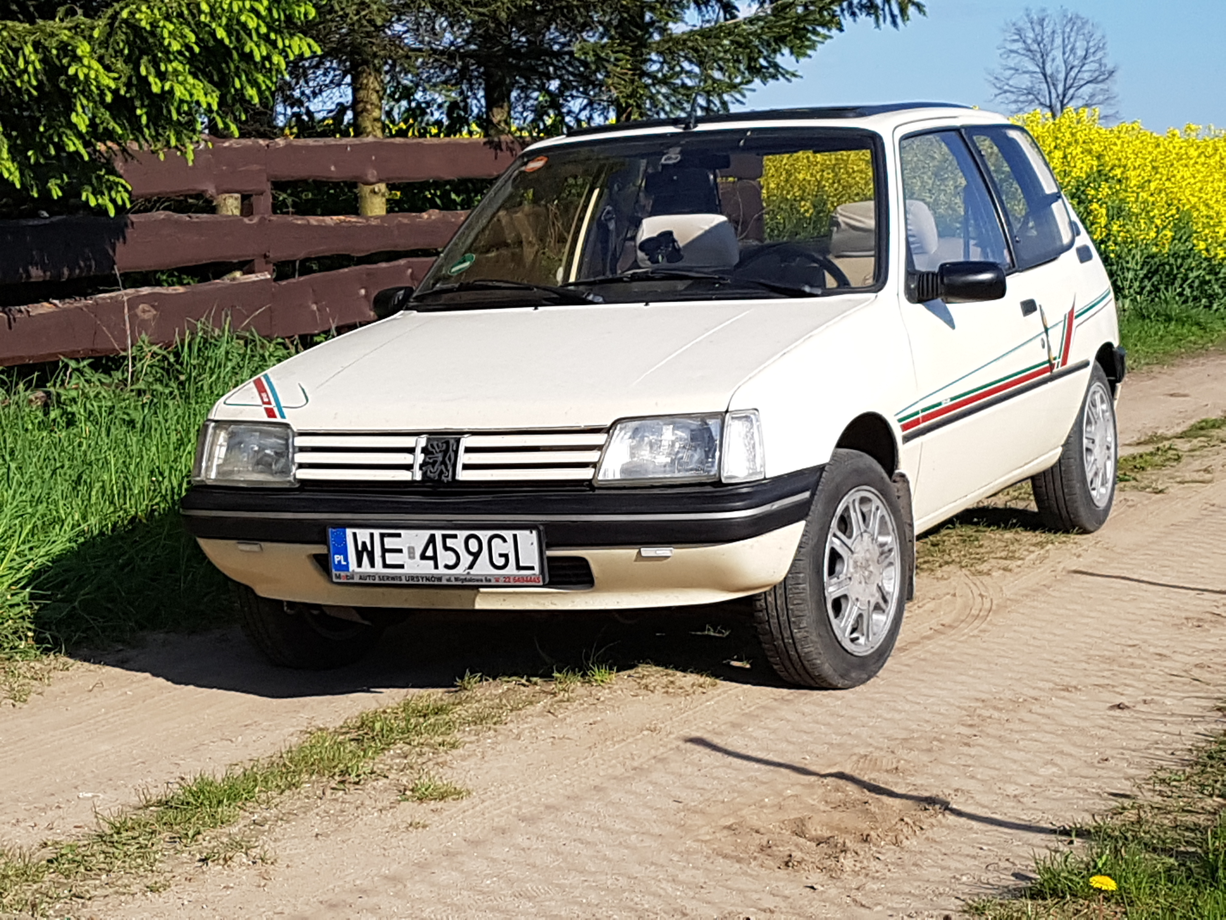

Korzystając z pięknej pogody, przewietrzyłem troszkę Indiankę. 300km nakręcone. W wolnej chwili wysprzątane wnętrze i odnowione zderzaki. Użyłem czernidła do plastików, zobaczymy jak długo utrzyma się efekt.
Całą zimę stoi w garażu, odpalany co jakiś czas. W sezonie, trochę tak, trochę tak.

Co tam jest naklejone pod zderzakiem z przodu?

To są piękne odblaski przyklejone przez poprzedniego właściciela. Niestety chcą odejść tylko z lakierem, więc na razie czekają aż wymyślę jakiś sposób, żeby je bezpiecznie usunąć. Odblaski ze zderzaków już zdjęte, tu nie było wielkich problemów, ale i tak zostały ślady

Już myślałem, że to LEDy ;x

spróbuj delikatnie odciąć je cienkim nożem tapicerskim a potem usunąć taśmę dwustronną najlepiej jakimś preparatem tar&glue removeradamwet1 pisze:To są piękne odblaski przyklejone przez poprzedniego właściciela. Niestety chcą odejść tylko z lakierem, więc na razie czekają aż wymyślę jakiś sposób, żeby je bezpiecznie usunąć. Odblaski ze zderzaków już zdjęte, tu nie było wielkich problemów, ale i tak zostały ślady

To był smutny wyczyn mojego Ojca ;( Również próbowałem usunąć, efekt był podobny.. Schodziły z lakierem. Mimo wszystko mam nadzieję, że jakoś uda się tu bezpiecznie usunąć.

WD - 40 podobno czyni cuda, wczoraj czytałem artykuł o tym preparacie może tym spróbuj. Zaszkodzić, nie zaszkodziadamwet1 pisze: Niestety chcą odejść tylko z lakierem, więc na razie czekają

Dzięki za podpowiedzi. Następna część upiększeń usunięta. Obyło się bez strat i uszkodzeń lakieru. Podgrzanie, skalpel i duża ilość płynu do mycia okien pozwoliła na skuteczną, choć strasznie powolną pracę. Jeszcze tylko kilka elementów i zrobione
