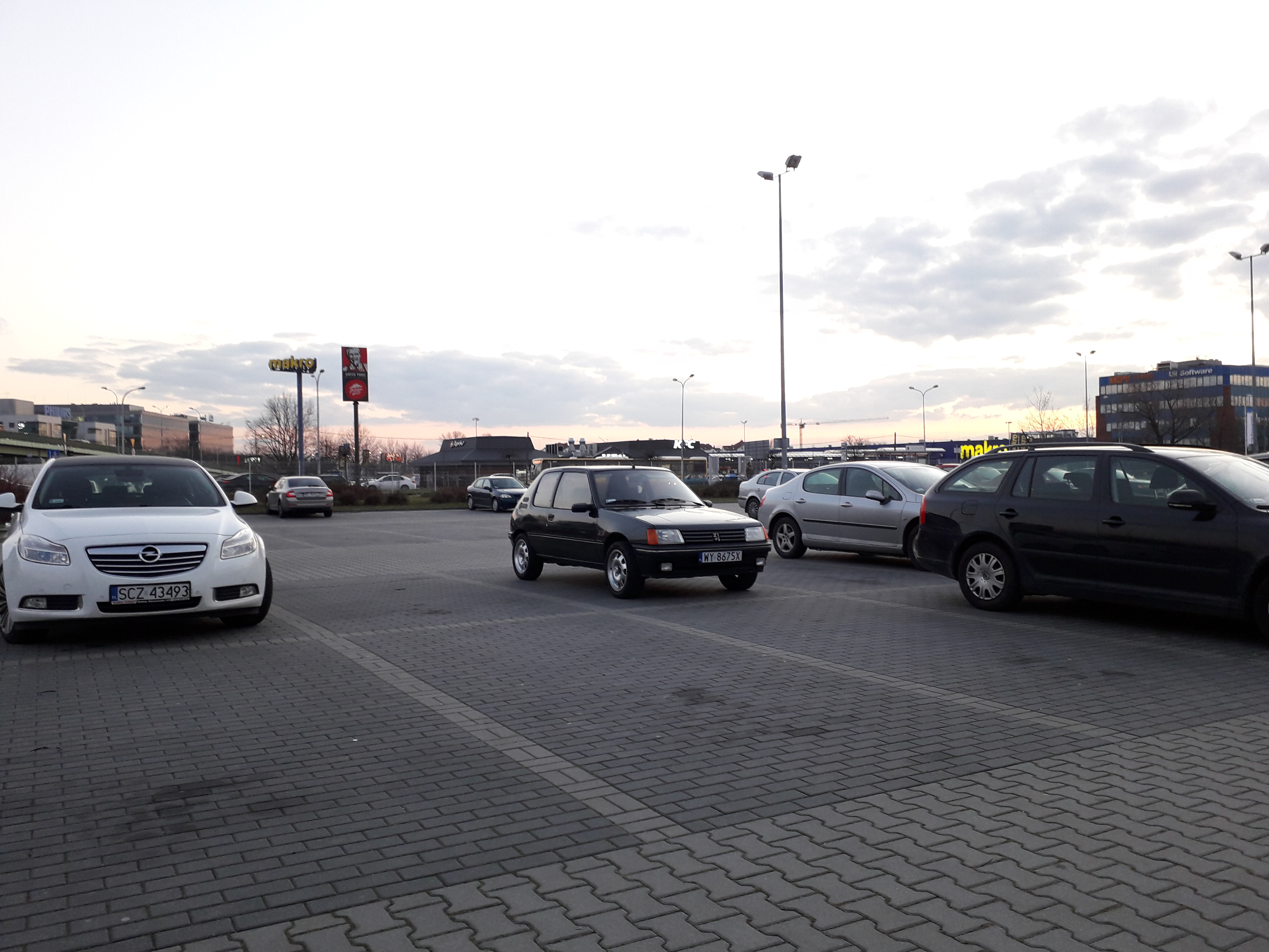

Z rok temu albo więcej przez dłuższy czas jakiś biały XS stał w okolicy nikomy nie potrzebny, zaniedbany i zapomniany, ale jeszcze wtedy nie byłem gotowy na kupno puga. Fajnego zobaczyłem później w Legnicy ale też musiałbym pożyczać aby go kupić, czego nie chciałem, ale byłem o krok od tego. Już wiosną '19 jeździłem obejrzeć XS'a ze Strzegoma (ktoś z fb pewnie zna historię o tym pugu ze zmarłym właścicielem bez ciągłości umów - k**wa cały dzień stracony - zobaczyłem tylko teatr "Panie to rajdówka kosztuje ponad 10tys w dobrym stanie" i w drugiej roli żona sprzedawcy "Boże, jak żeśmy nie dopatrzyli że w dowodzie inna osoba niż w umowie"). Warto by wspomnieć tu Rafała - napisał gdzie zajrzeć, na co zwrócić uwagę przy kupnie i tp. Proponował swego greena, bo pytałem czy przypadkiem czegoś nie ma na sprzedaż, ale nie zdecydowałem się (żałuję trochę że nie wziąłem, ale, jak mu powiedziałem, "jest za zielony" - i taki właściwie jest dla mnie).
Niby trochę się uspokoiłem, ale pod koniec czerwca na grupie fb wystawiony grafitowy XS w Warszawie, którego obejrzałem tego samego dnia, a następnego kupiłem. Dostał imię Simba, bo jakoś złożyło się że nowy Lion King wyszedł Brzmi fajnie, z miłością
I tak - to jest tamten z Legnicy, na którego się śliniłem a kupić nie mogłem - taki los. No i bonusem na sl299.
Jak się mówi, lepiej później niż nigdy, więc Simba, przywitaj się ze wszystkimi

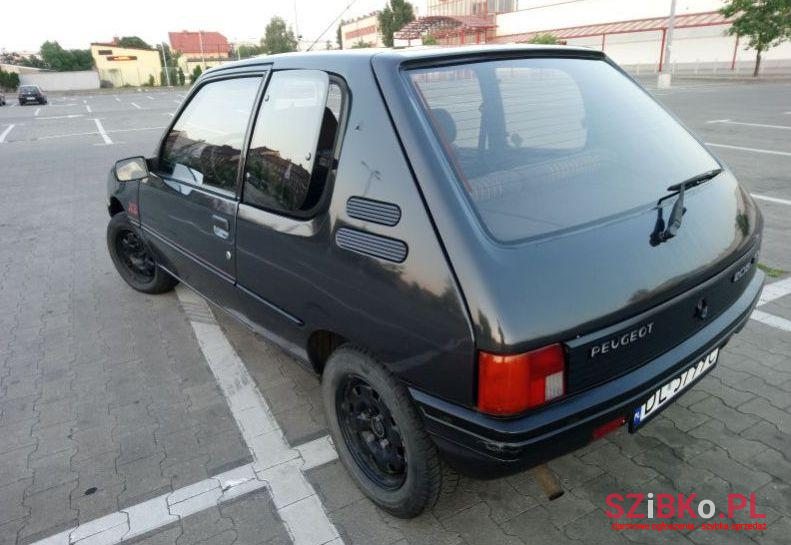

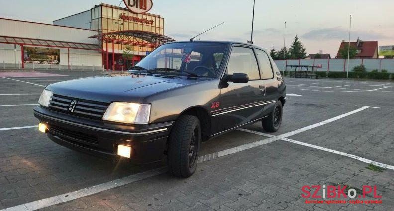

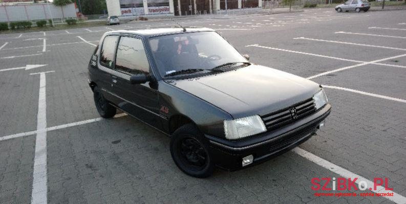

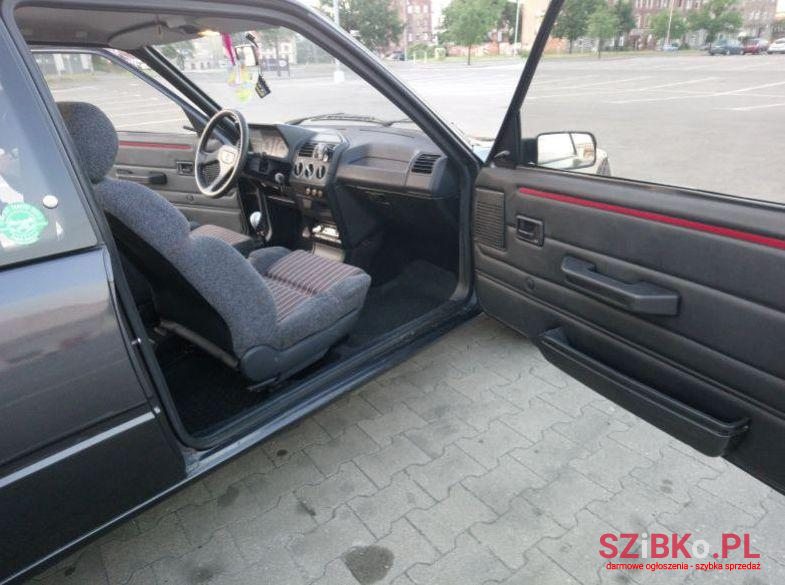

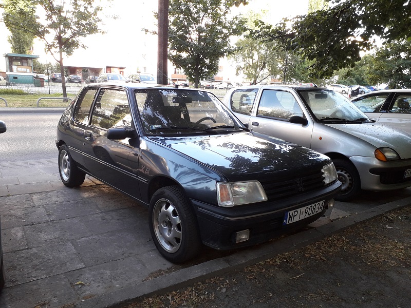

Pogrzebałem i znalazłem parę wcześniejszych fotek jeszcze jak był sprzedawany w Legnicy.
Wyglądał podobnie jak go kupowałem, tylko już stał na alusach.
No i teraz konkrety. Peugeot 205 XS '90 w dokumentach składak/ Na moment zakupu około 139k przebiegu.
Plusy:
- Jeździ wesoło, skręca bez pochyleń, hamuje
- Wnętrze w dobrym stanie - lekko przetarty boczek siedzenia kierowcy
- Zachowane naklejki (czyli raczej fabryczny lakier) - dobry znak - chociaż nie wszędzie tak dobrze - o tym poniżej
- Aluminiowe koła sl299 z prawie nowymi zimówkami - plus względny. Ale pod kątem podniesienia wartości - jak najbardziej
- Dodatkowo komplet ory stalówek (5 szt) z jakąś tam gumą
- Progi oraz podłoga całe
Minusy:
- Warstwa popękanej szpachli na tylnej klapie (kurła namazane jak masło na chlebie)
- Bity w tył - naprawiana podłoga bagażnika - widać zgnieciony i prostowany metal, zabezpieczenie antykorozyjne - dobrze że nie dużo - ok 5-7 cm napraw w głębi
- Pęknięty bąbelek lakieru na tylnym lewym poszyciu
- Schodzi lakier bezbarwny na dachu oraz pęka lakier
- Brak tylnego spryskiwacza
- Złamany plastyk na lusterkach
- Brak listwy chrom na tylnym zderzaku
- Falują obroty na jałowym
Postanowiłem go wziąć nie bez wątpienia. Jaki szczęśliwy jechałem do domu nie jestem w stanie wyrazić. Ale dosyć szybko znaleziono jeszcze kilka wad i się uspokoiłem, chyba zdając sobie sprawę że będzie "wesoło".
- Nie działa lewy kierunkowskaz jak się świeci lampa albo stopy - poradziłem sobie w wiejski sposób - znalazłem brakującą masę i zamocowałem na mocującej śrubie lampy, wyszlifowałem do blachy miejsce przykręcania i o cud - działa!
- Nie działa włącznik spryskiwaczy - rozbierałem z 2 razy i udało się naprawić podgięciem jakiejs plastynki miedzianej
- Poślizguje się czasami rozrusznik - coś, nie umiem, będę musiał dać na regenerację
- Pali dużo - około 9,5 - 10 litrów na 100 km - mam nadzieję że da się zredukować wymianą tych ciężkich kapci sl299
- Żre olej - subiektywnie mam takie wrażenie, ale nie do końca jestem pewien - dolewałem i nie pamiętam ile było na mierniku, a teraz wydaje mi się mniej - ale to sprawdzę po kilku tysiącach
I to wszystko przed pierwszym przeglądem u mechanika O tym, o dość dużym serwisie oraz o mniejszych samodzielnych - w kolejnych postach.
I dodam że te głupie białe kierunkowskazy zamienione już na pomarańcz - mi się tak bardziej podoba i chyba tak jest autentyczniej.
p.s. No i jeszcze brak szybra - zapomniałem o największej wadzie ahahaha) No cóż - postaram się nie płakać z tego powodu tak często
Pozdrawiam

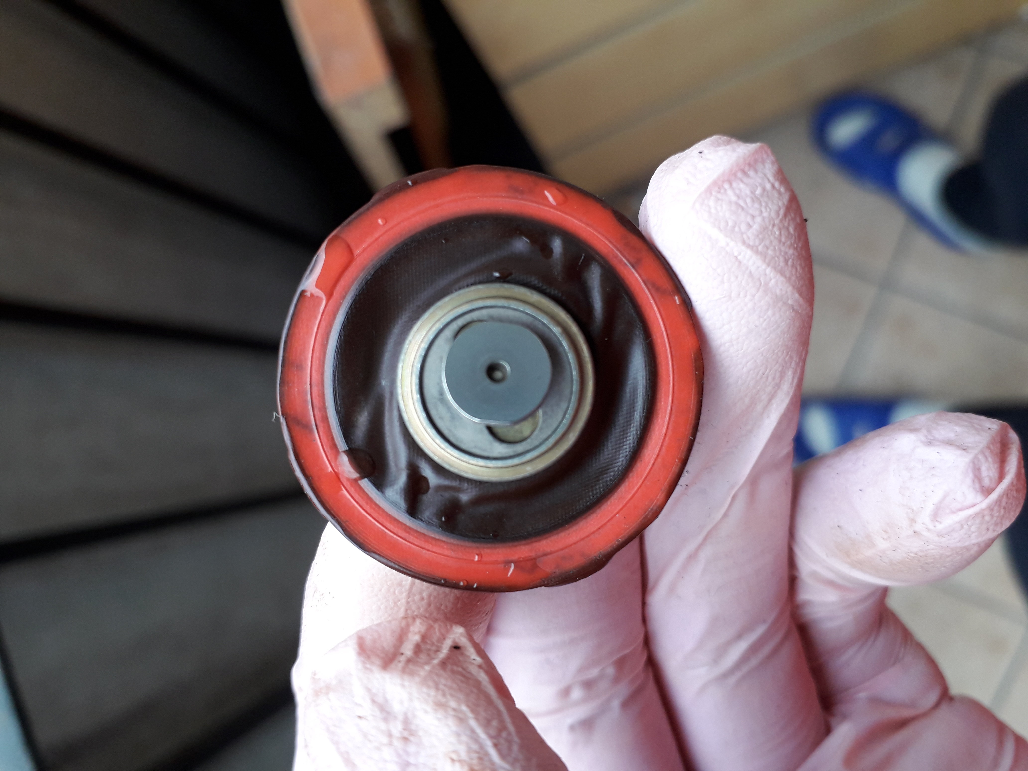

- 140500 - Uszczelka pokrywy zaworów Elring 776.416 (13 pln) plus regulacja zaworów którą zrobiłem sam dzięki filmikom na youtube
odtąd Simba wylądował w 205garage na grubsze remonty przy przebiegu 140800 - Regeneracja rozrusznika z montażem/demontażem (340 pln) byłem "lekko" zaskoczony kosztem
- Wymiana klemy akumulatora (20 pln)
- Nowy wężyk wentylacji pokrywy zaworów (10 pln)

W pracy i w domu, w chwili wolnej i nie bardzo, oglądałem filmiki o monowtryskach. Na youtube znalazłem dosyć klarowną instrukcję (po rosyjsku jak by ktoś chciał: "https://www.youtube.com/embed/VmoJ-CuZmck" - można bez słów zrozumieć o co chodzi)
Pełen dobrzych przeczuć, na maks przygotowany, zaopatrony w zestawy narzędzi bla bla - do akcji.
1. Zdejmujemy to cudo. Należy zdjęć plastykowe pudło przez które leci powietrze (nie używam terminologii bo nie znam )
2. Od góry należy wykręcić 4 śruby (torx 30 chyba).
3. Odłączamy wszystkie wtyczki i wężyki - ostrożnie z paliwowymi, wyciekną pozostałości benzyny.
4. Odłączamy linkę gazu.
Teraz można zabrać do domu.

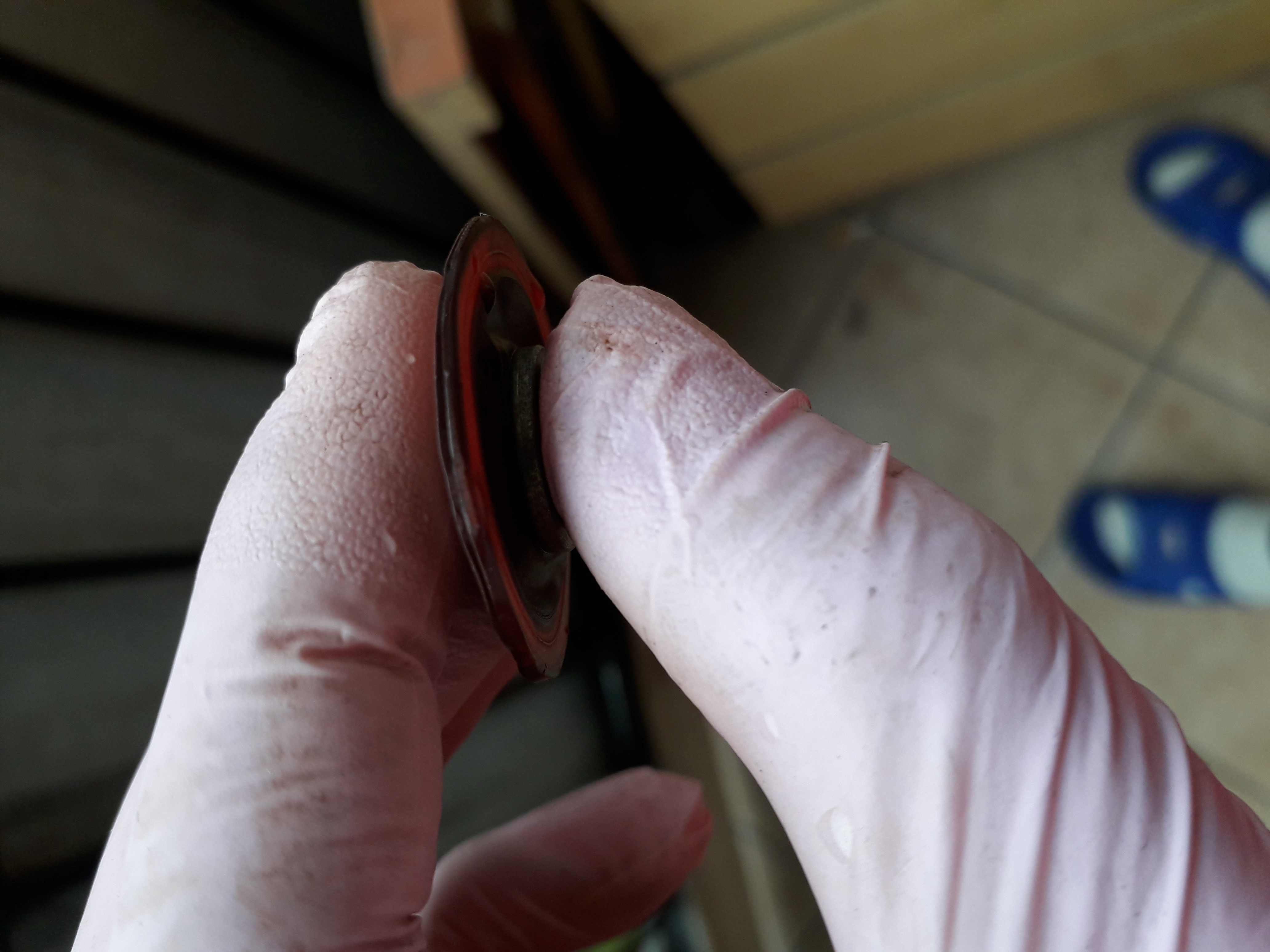

Górna część wtrysku odłącza się od dolnej owolnieniem wąsików dwóch czarnych plastykowych bolców.

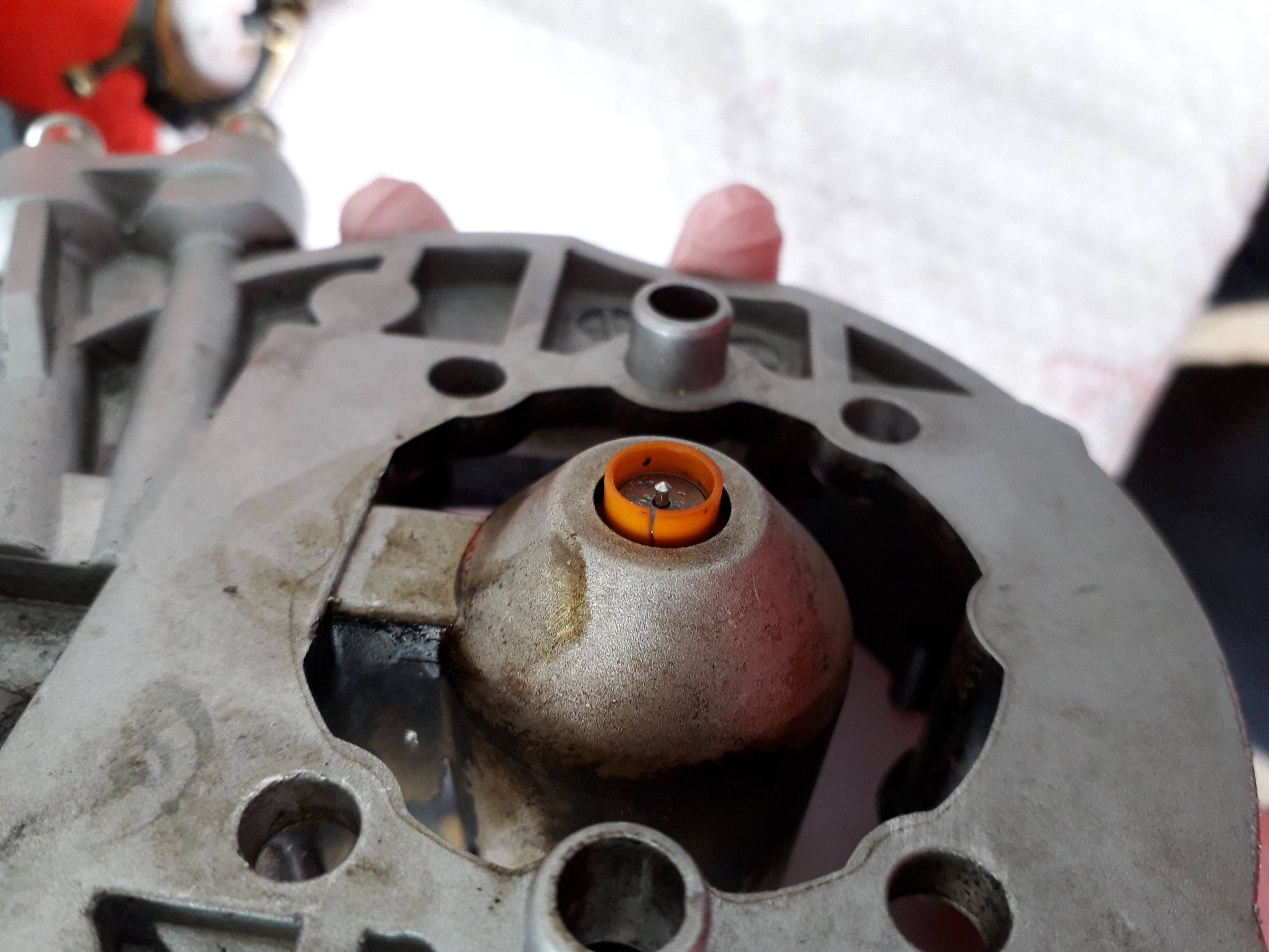

Od razu zwróciłem uwage na forsunkę - ma pęknięcie w przy samym nosiku: Zajrzałem też do regulatora ciśnienia - nie jest w najlepszym stanie. sprężynka spoko, ale jak odkręcałem to nie pchała kopulkę na góre, więc mogło nie działać poprawnie. Najgorsze to membrana - rozwarstwiona i zmarszczona. Czujnik temperatury powietrza w miarę okej. w mieszkaniu pokazywał opór około 2,9 kOm (norma około 2,5 przy 20 stopniach)
Cześć dolna:
Śruba fabryczna już kiedyś była kręcona, poźnie ja tam też kombinowałem. Teraz ustawiłem tak żeby przepustnica była tylko ciut otwarta.
Krokowiec ustawiłem według zaleceń z filmika, opór na krokowcu mieścił się w normalnych granicach.

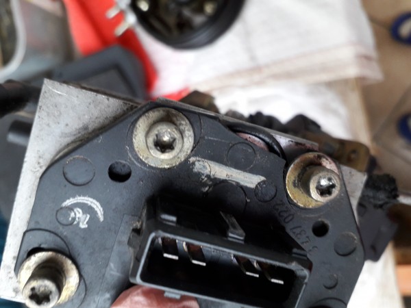

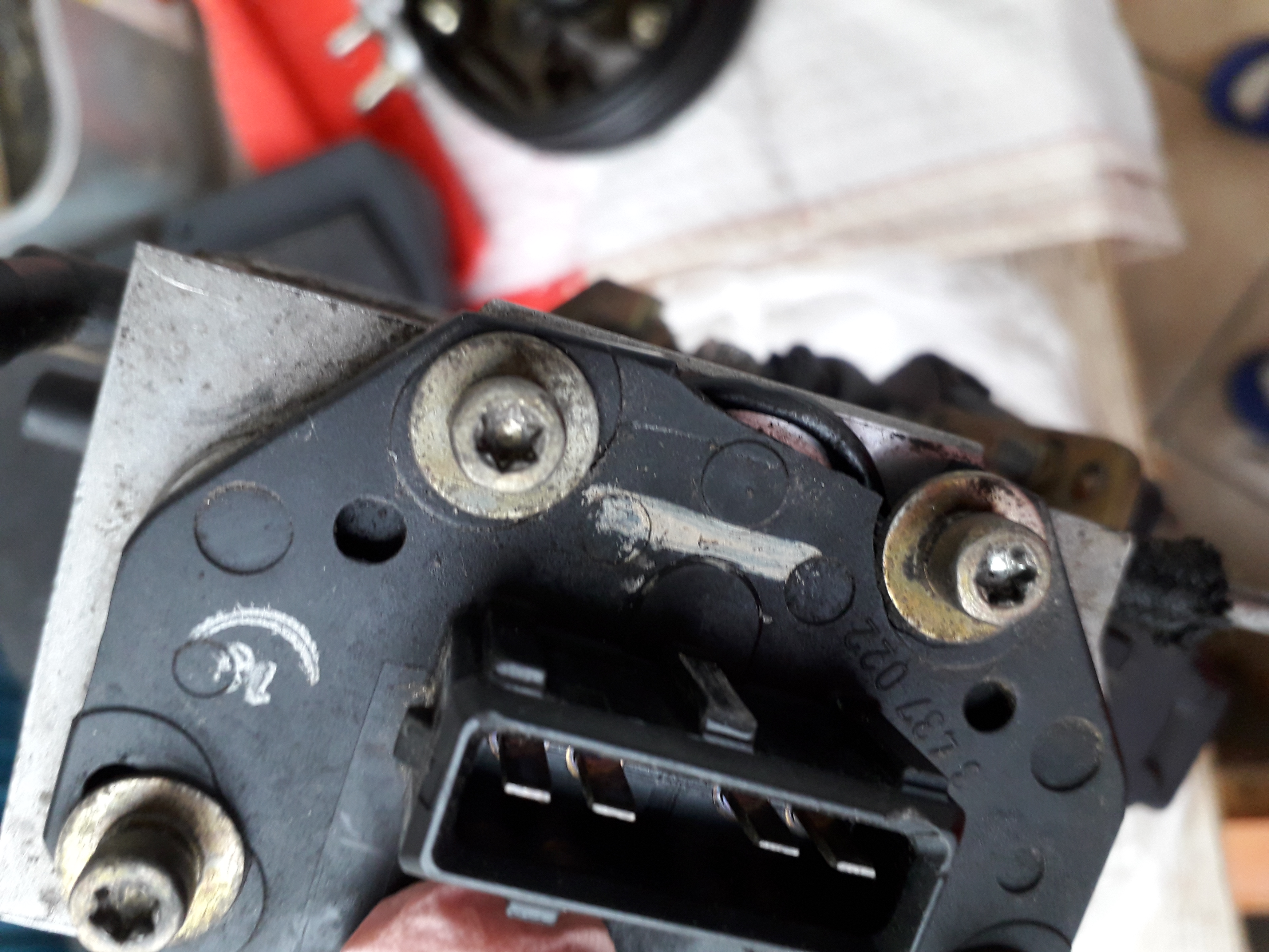

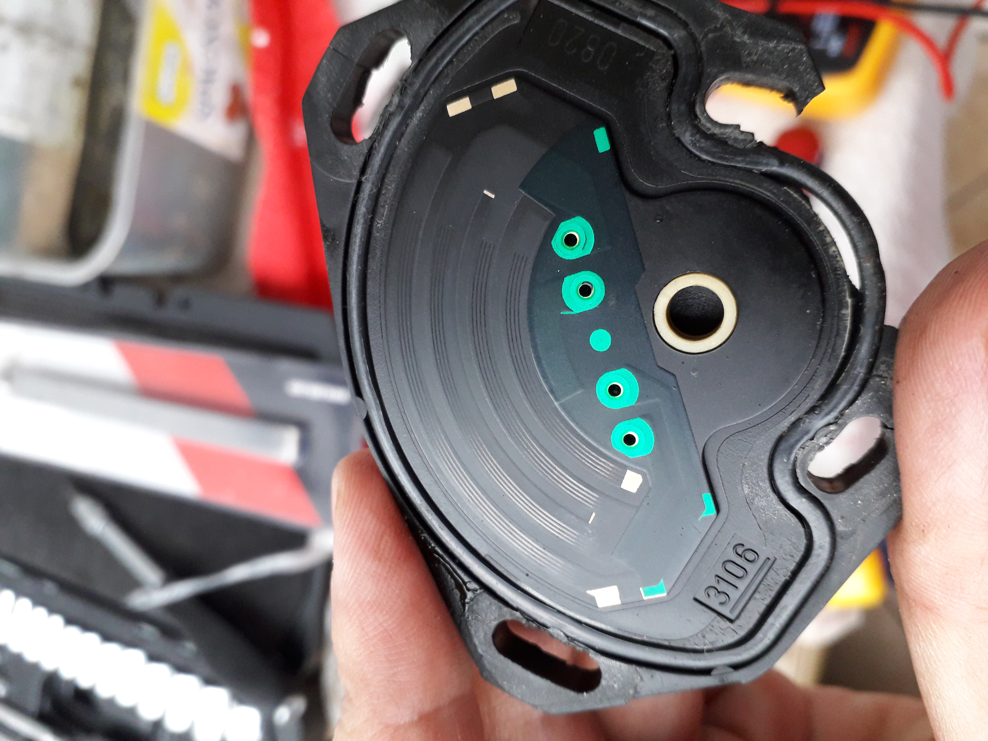

Potencjiometr - wygląda na nie ory. W środku ścieżki spoko - nie przetarte. Natomiast obudowa połamana i stał (jak się okazało już po montażu i testowaniu) dosyć krzywo. Ustawiłem go według zaleceń.
Zebrałem do kupy i odpaliłem..
Po odpaleniu kicha. Jeden cylinder przestał działać - wyraźnie czuć i widać po wylotu.
Wynik dnia - zepsułem auto) Pierwsze co bym robił to nowe świece oraz przewody. Wtrysk też będę szukał bo ten mój ma za dużo dolegliwości żeby wymieniać poszczególne podzespoły. Humor na zerze.

Dobra, nic mi nie kosztuje jeszcze raz sprawdzić TPS. Żeby sprawdzić trzeba na maks cofnąć krokowiec. Żeby to zrobić trzeba włączyć zapłon. Włączam i ... Nie cofa się. Co jest grane? Na filmiku widziałem że u gościa poszło.
Zgadnijcie gdzie zjebalem....
Wczoraj mierzylem volty na TPS na pierwszym położeniu kluczyka w stacyjce, kiedy tak naprawdę nic nie jest włączone
TPS wczoraj ustawiłem na maks kijowo. Poprawiłem, odpalam, dostaje orgazmu
Silnik chodzi. Wszedł na około 2.3tys - grzeje się. Na 80 stopniach spadł do 1.2 tyś i tak został.
