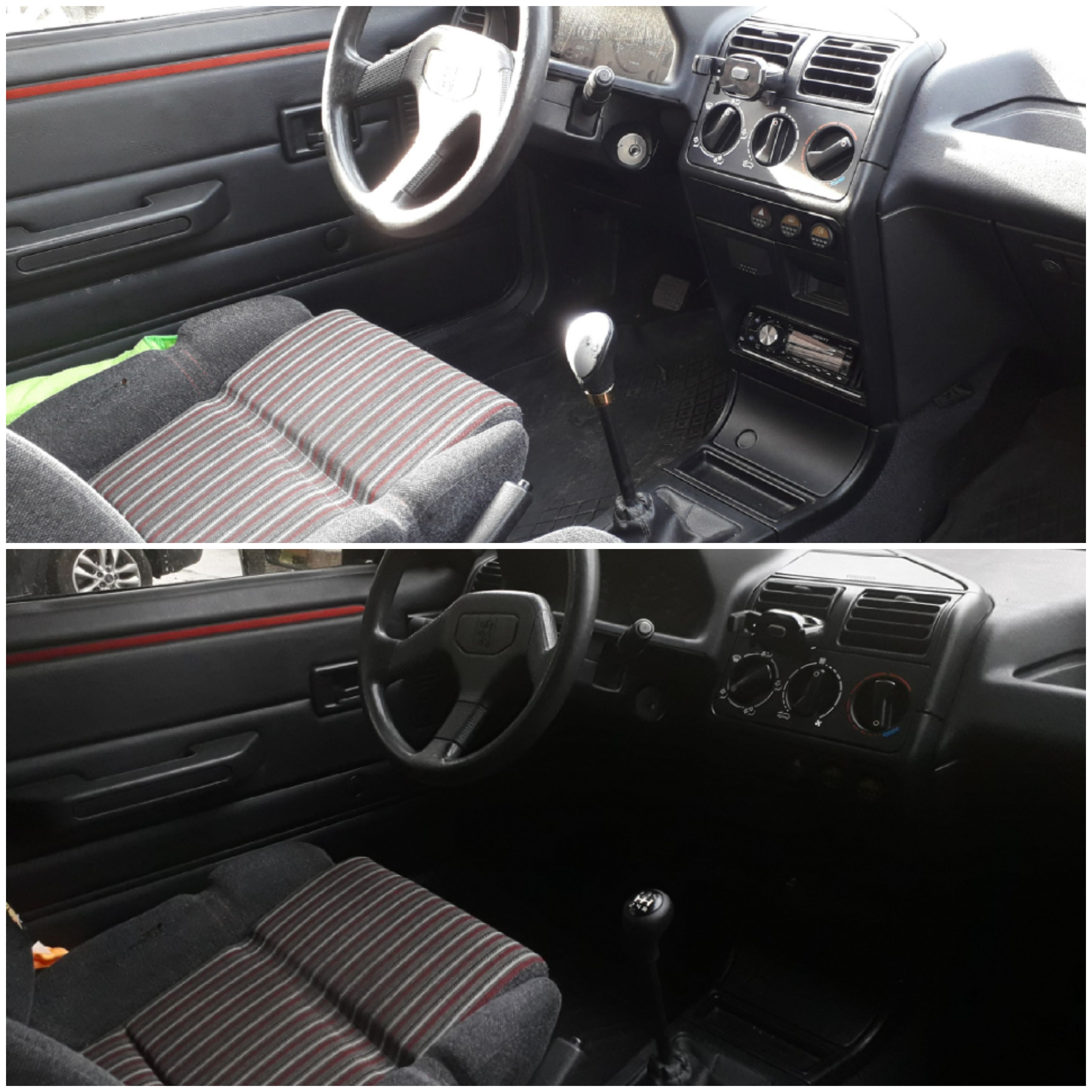

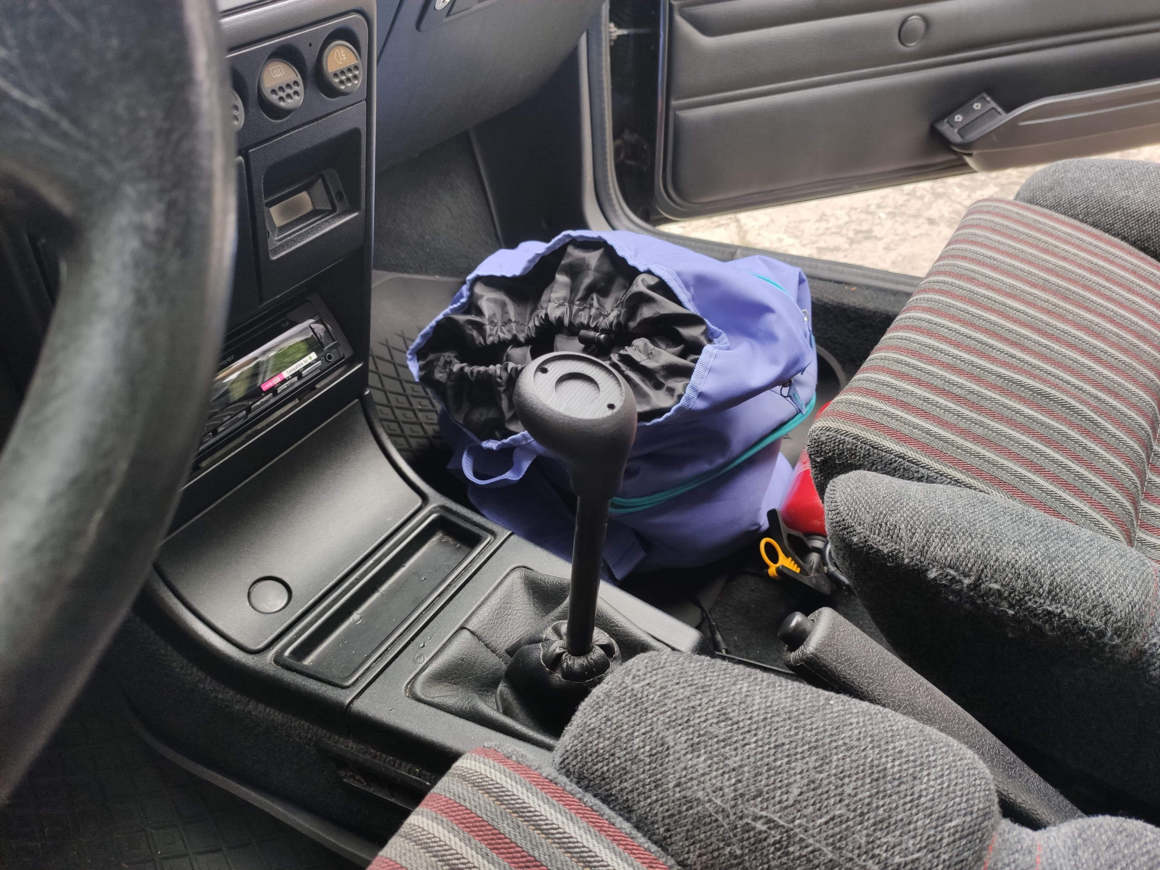

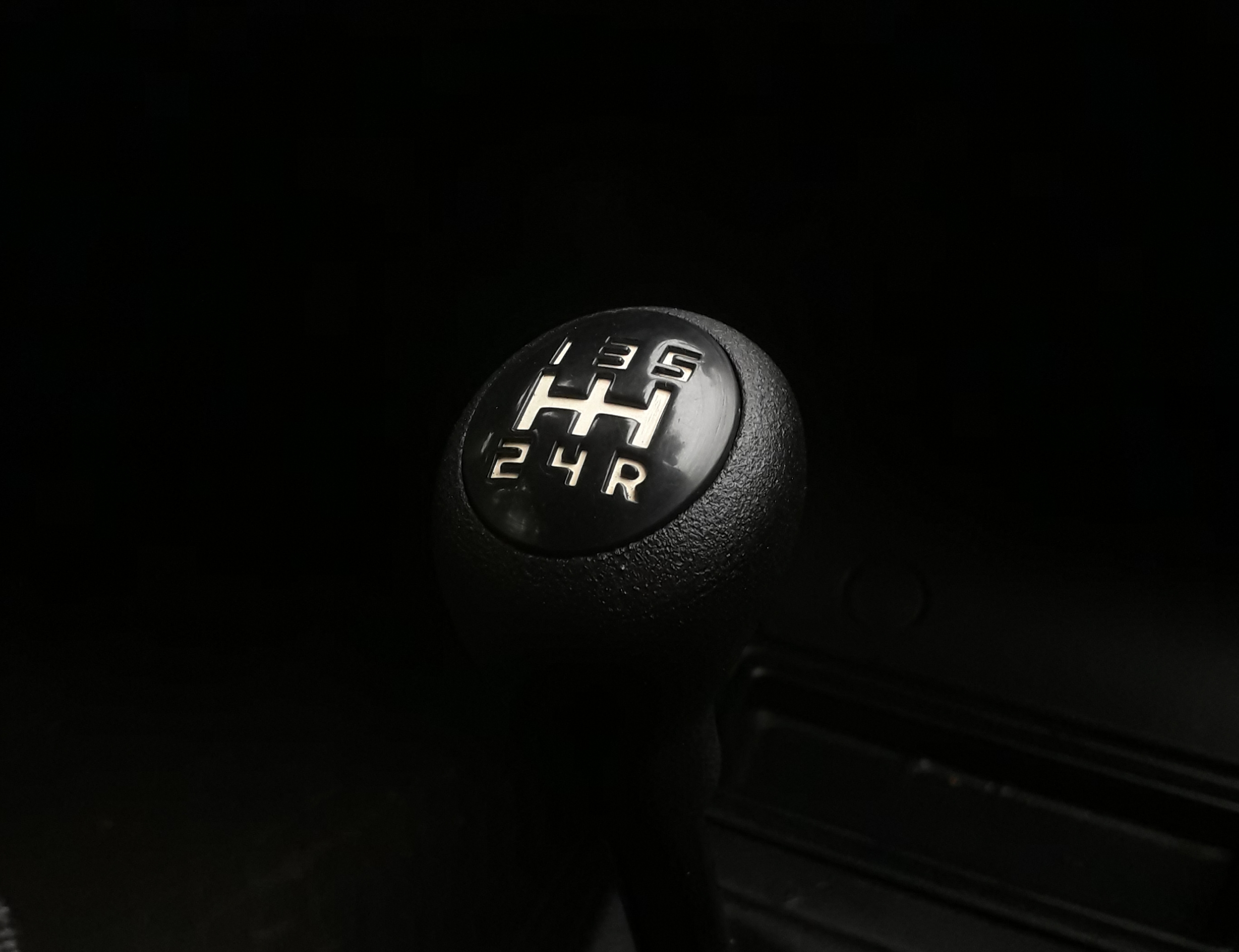

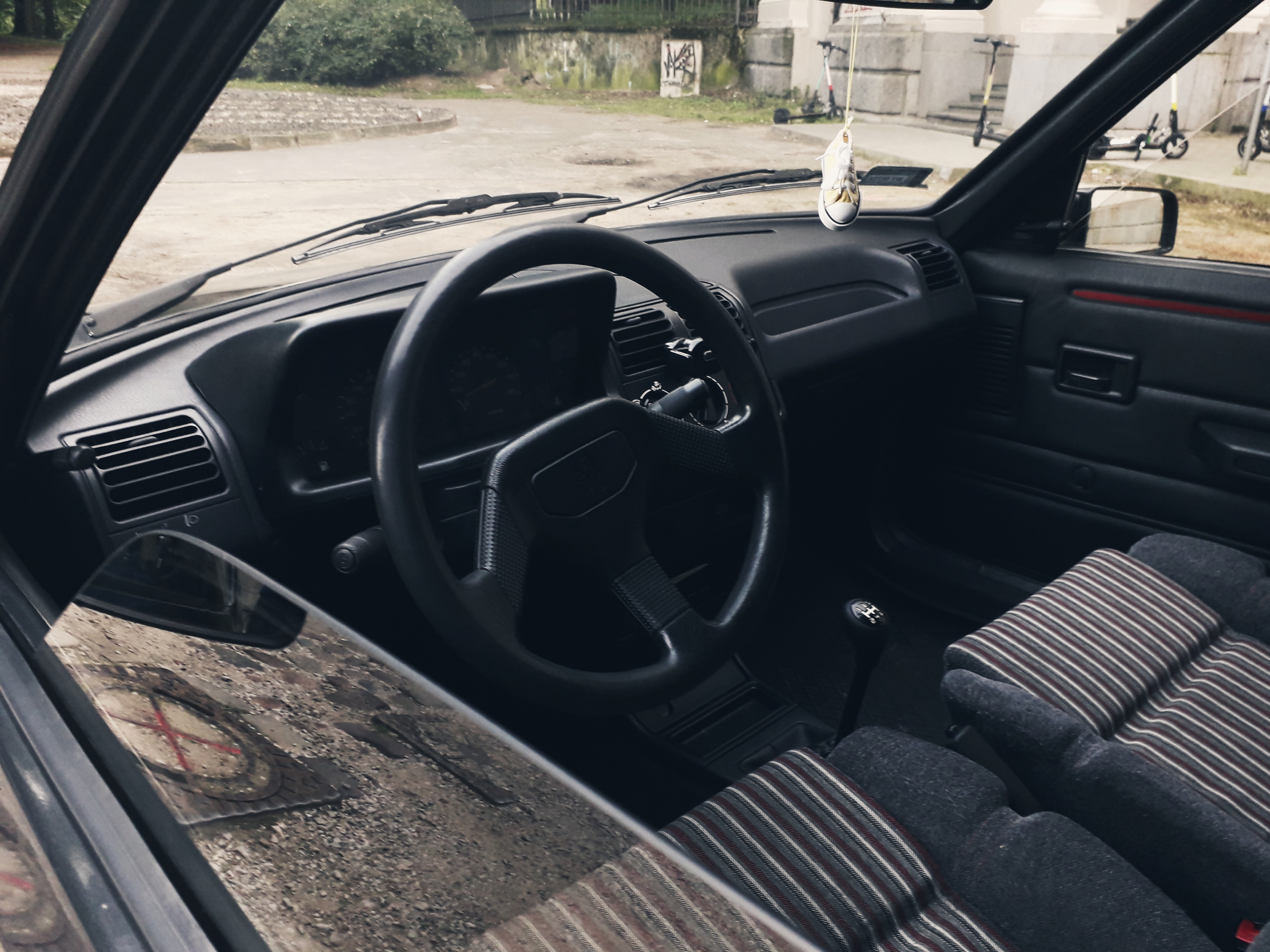

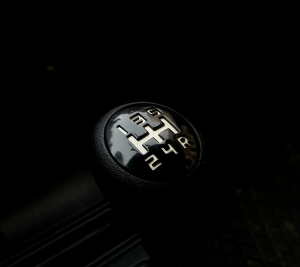

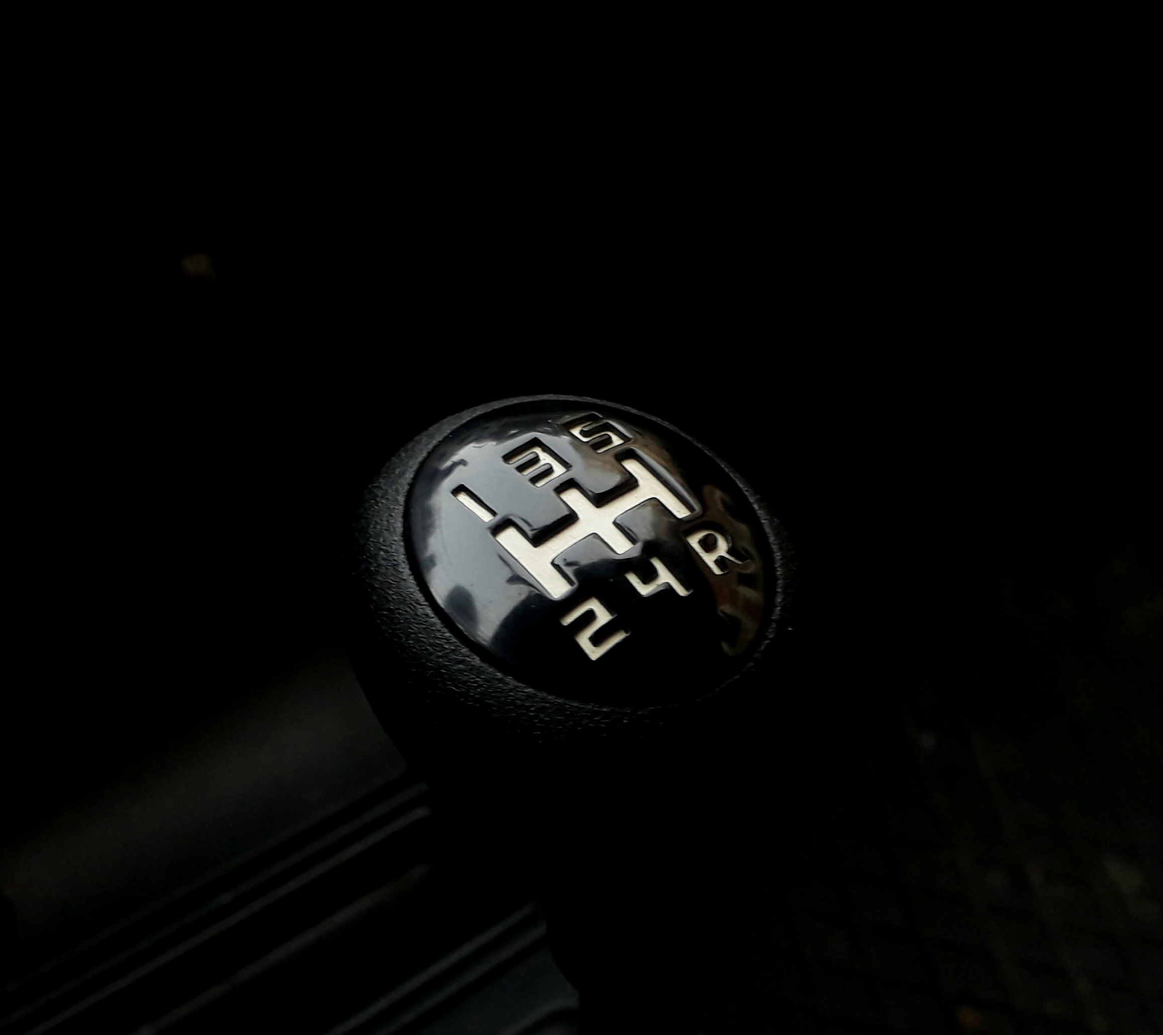

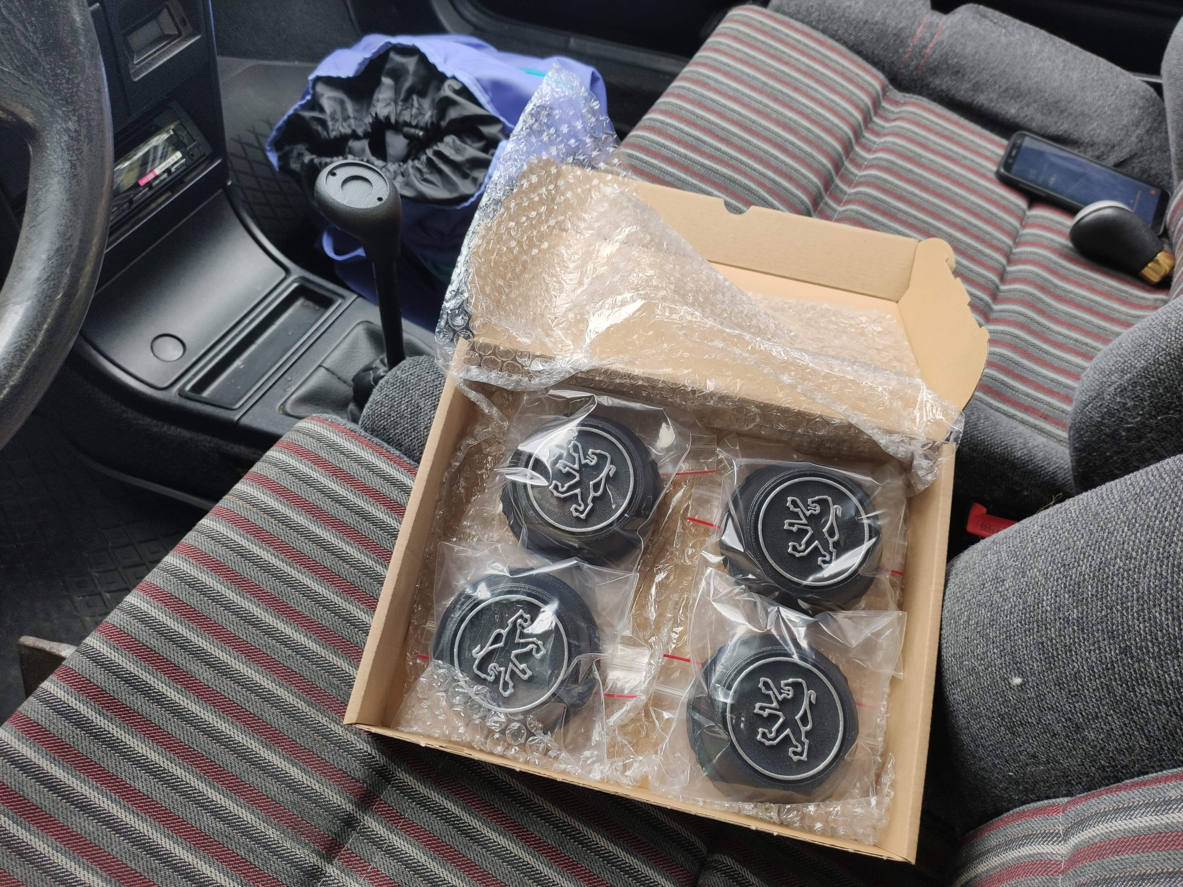

Dziś dojechały cyferki i gałka zupełnie odmieniła wnętrze. Dziękuję grupowiczom za wsparcie wydaje się drobiazgami, ale tak ważnymi

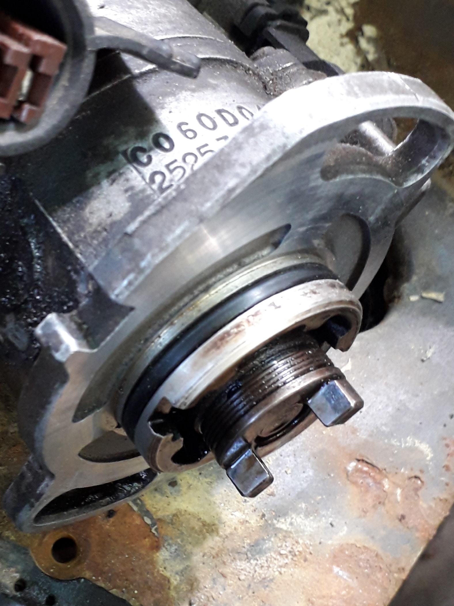

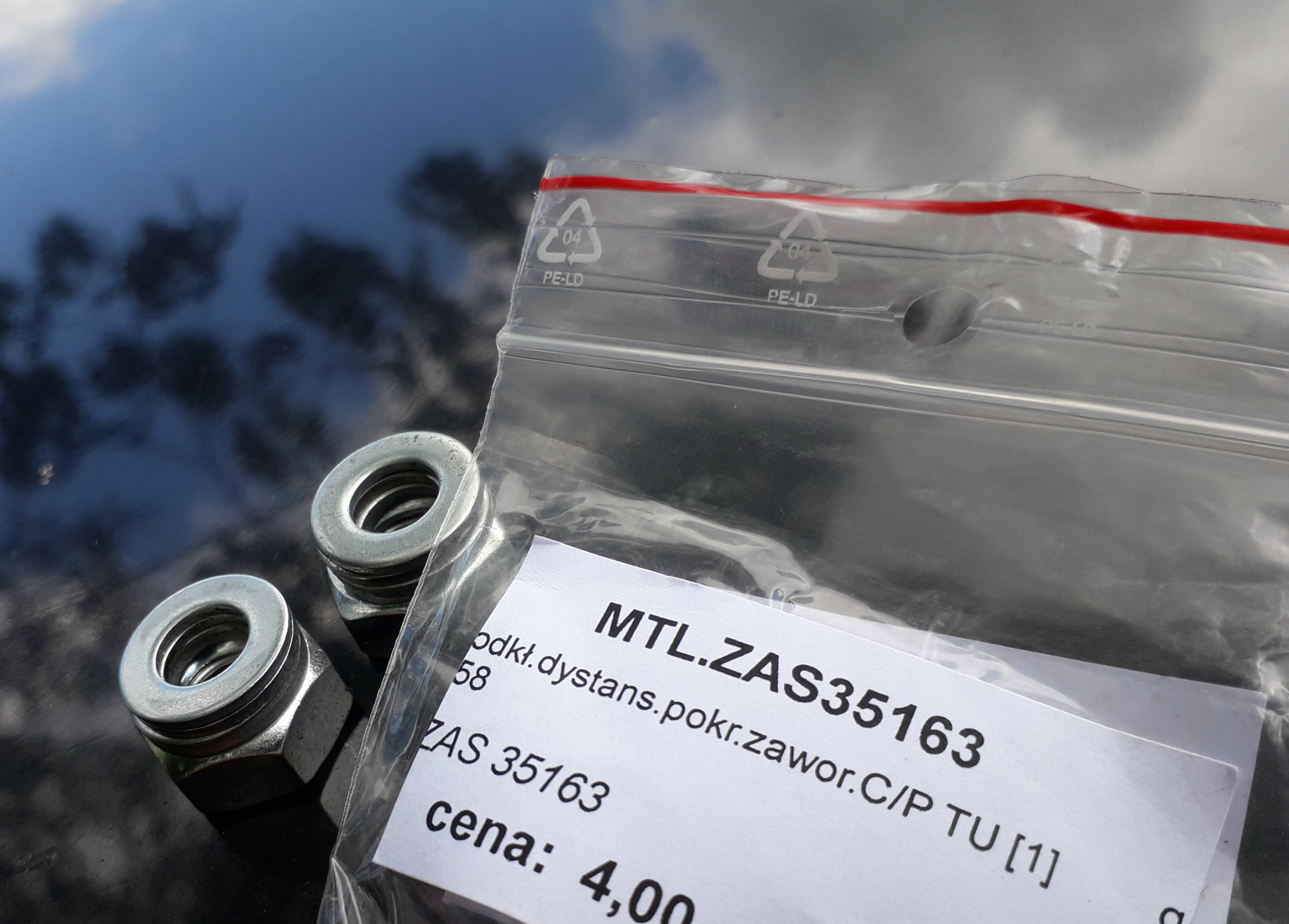

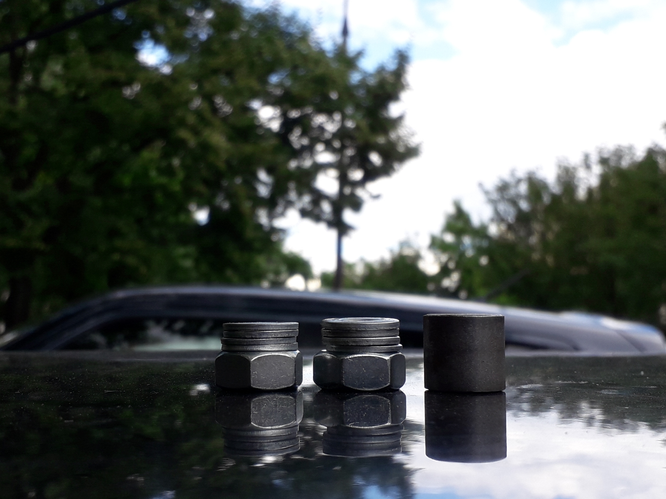

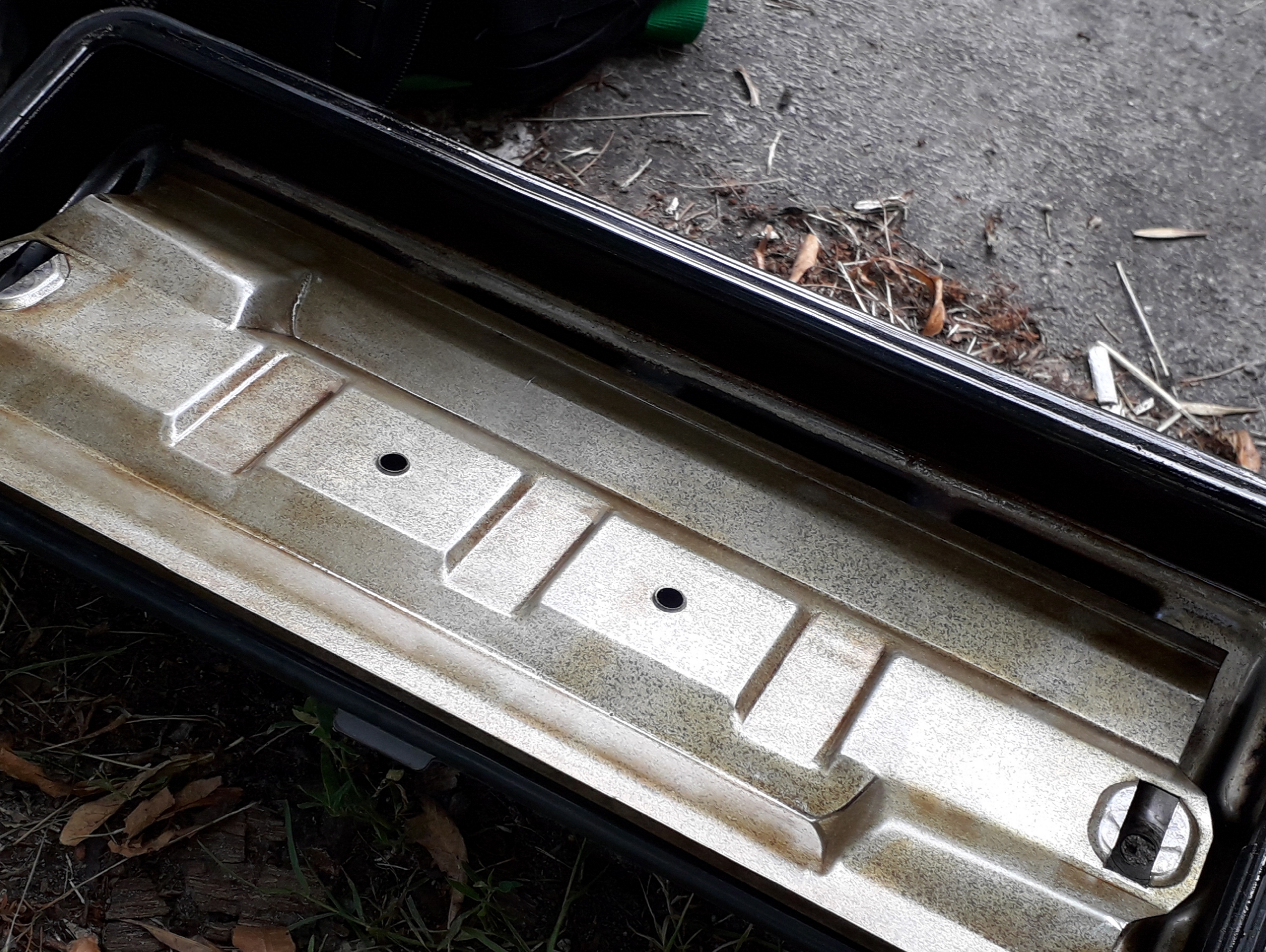

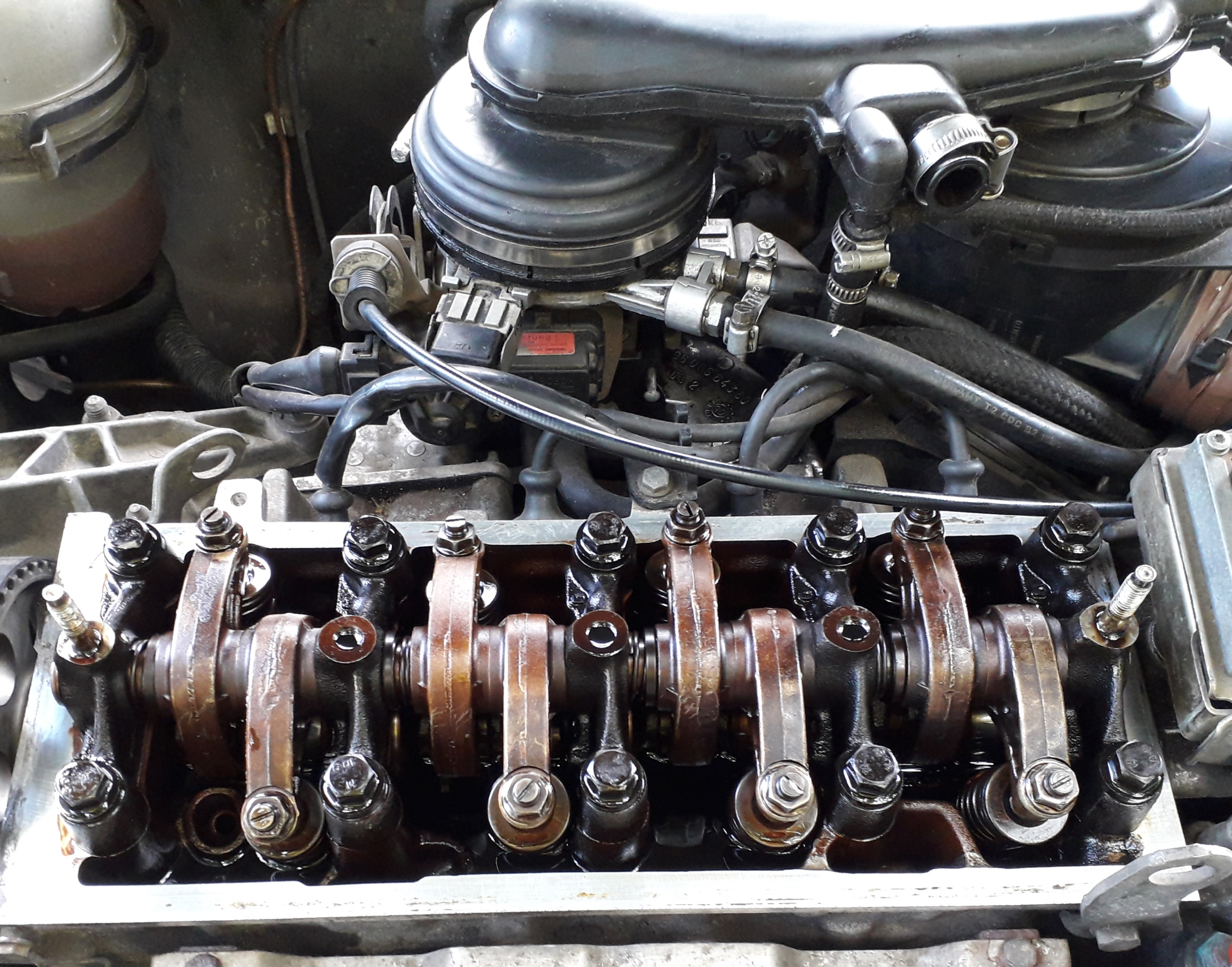

Skoro już taki trend, to i ja sobie wymieniłem oringa na aparacie zaplonowym. Wszystko, co pod nim, było zachlapane olejem (zresztą teraz też jest ). Przy okazji grzebania pod maską, wyregulowałem zawory, dałem nowe tulejki dystansowe pod pokrywą zaworów, bo jeździłem na castoramowym zestawie z nakrętek i podkładek, oraz uszczelkę pokrywy. Chyba nic nie zjebałem, auto odpaliło i ładnie chodzi.
Pozdrawiam

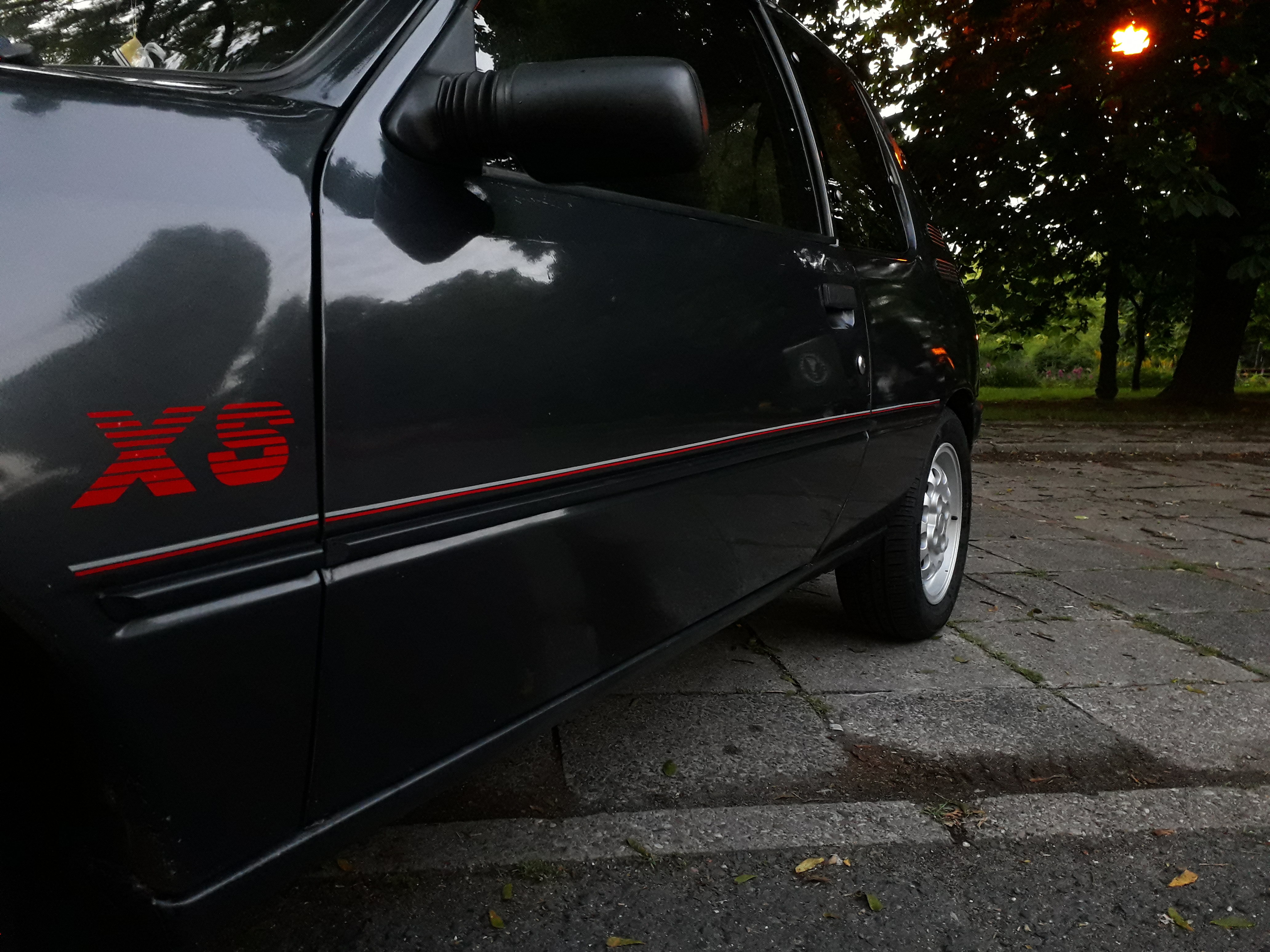

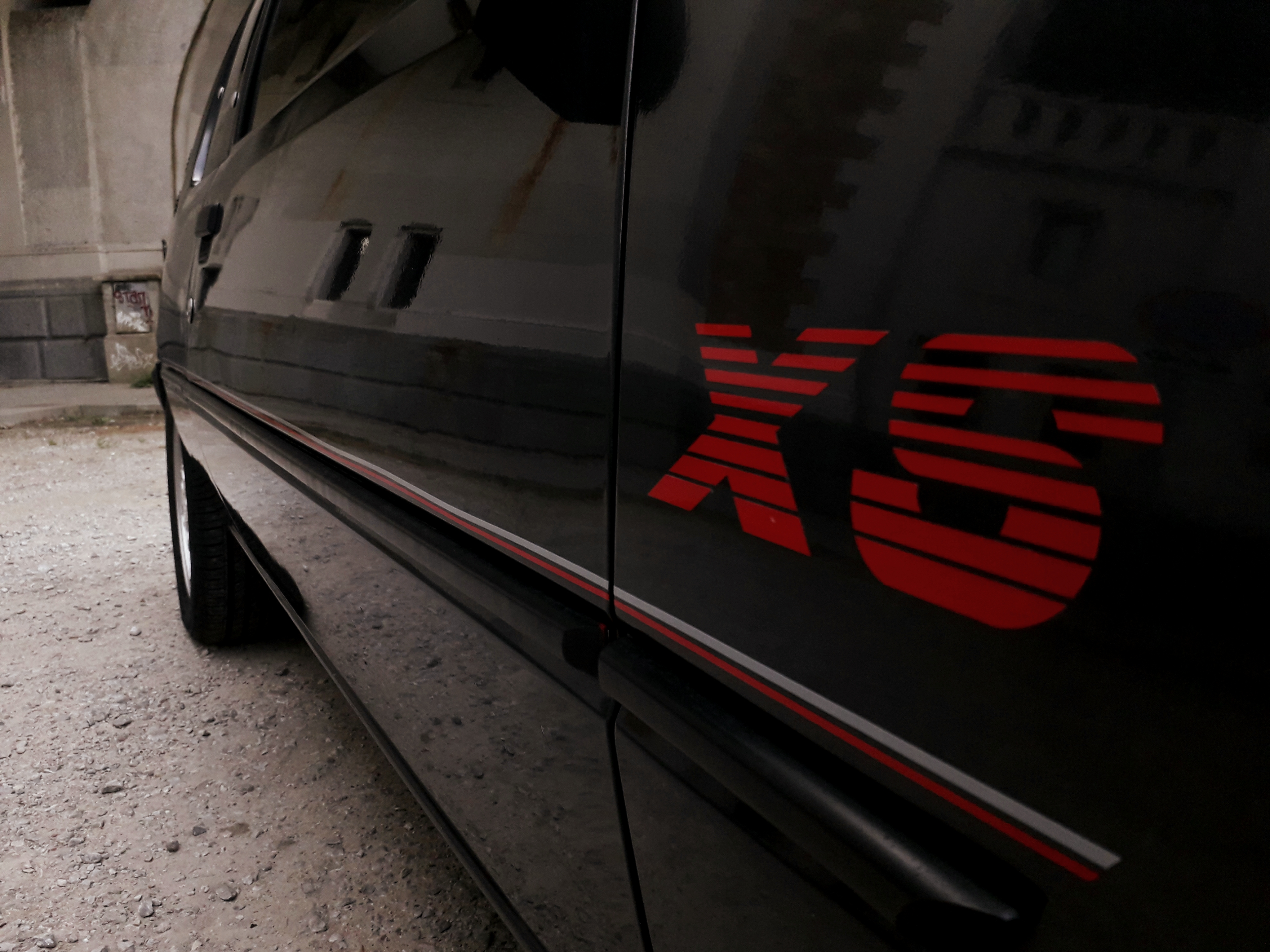

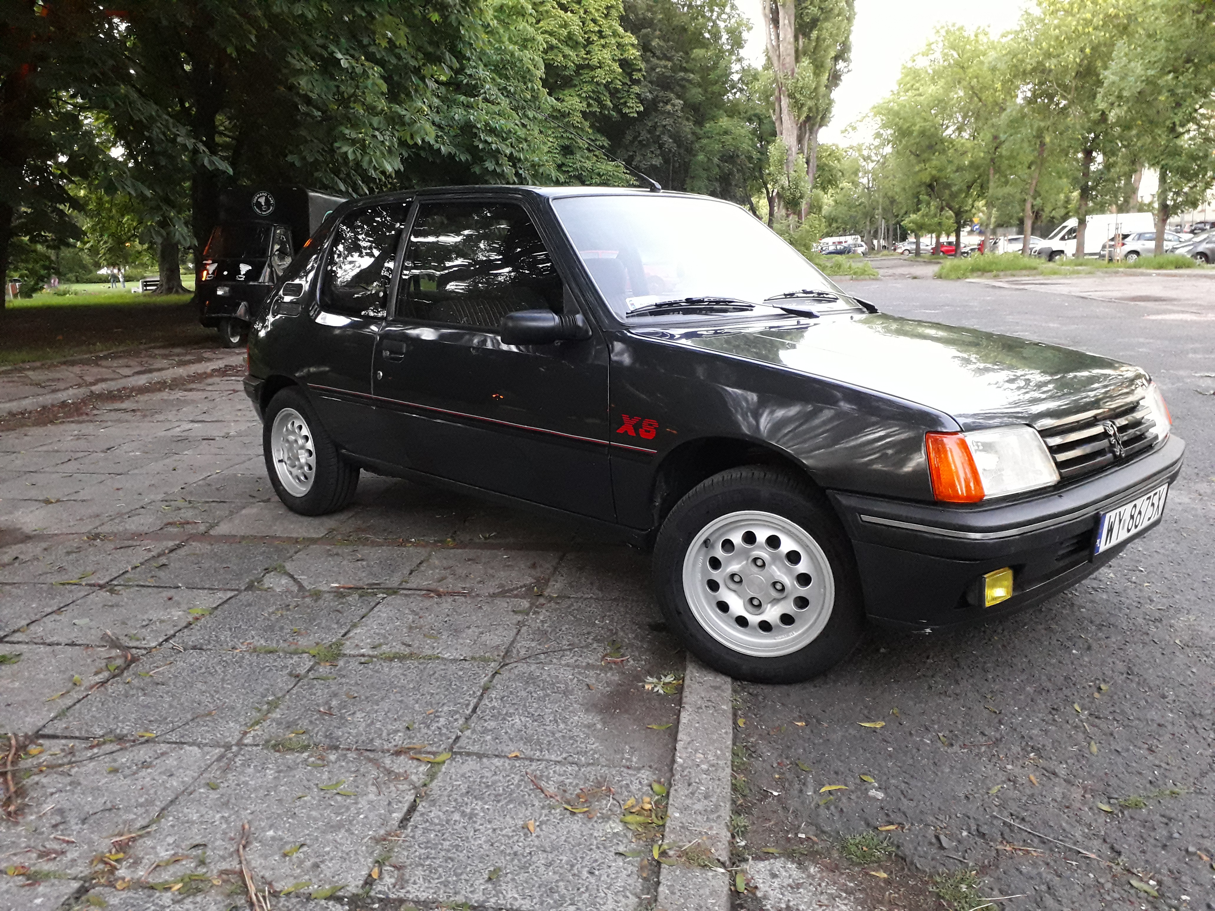

A, i całkowicie zapomniałem o naklejkach. Teraz ogólny wygląd się złożył.

Nie tylko super wygląda ale i jeździ jak trzeba. Dzięki za spotkanie i super przejażdżkę

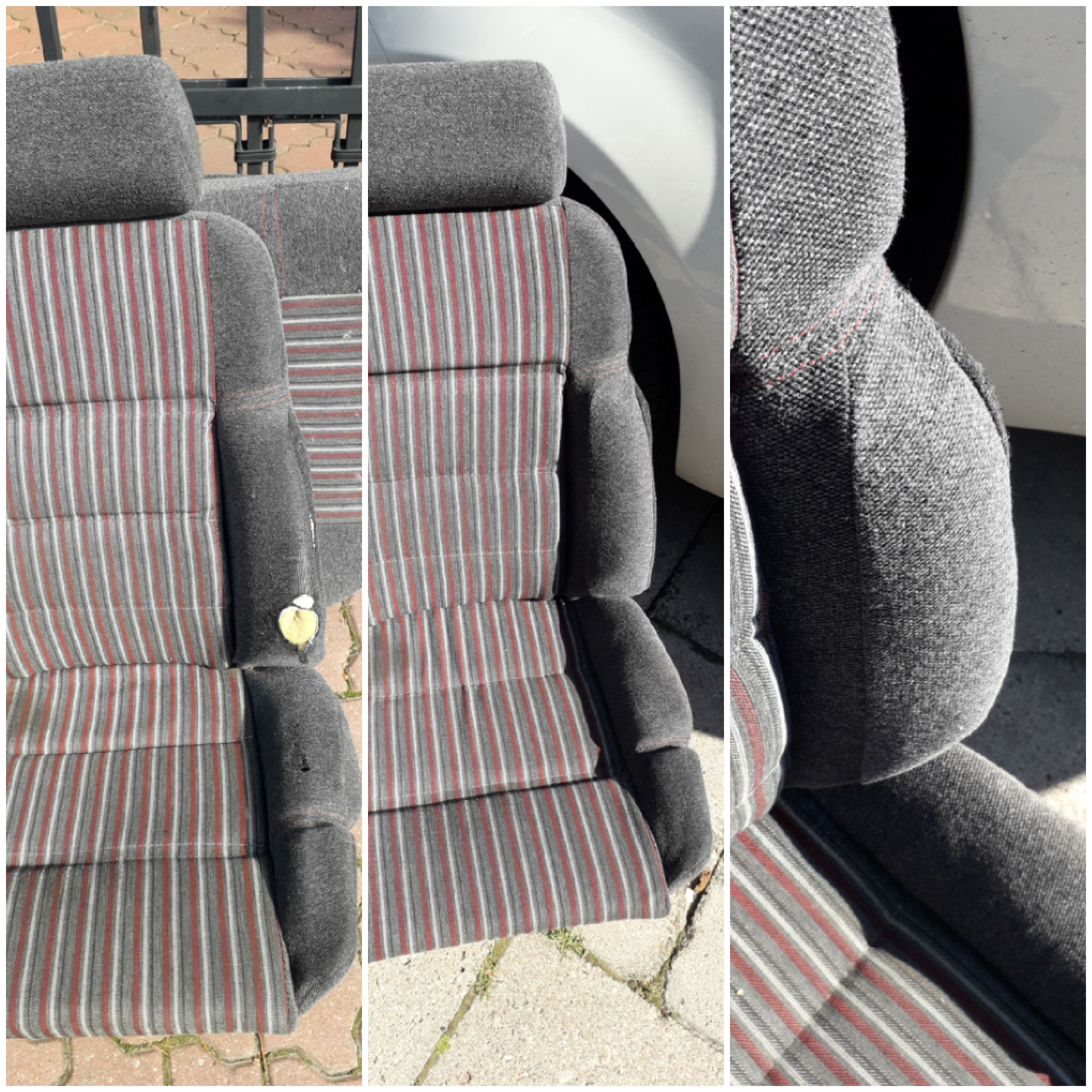

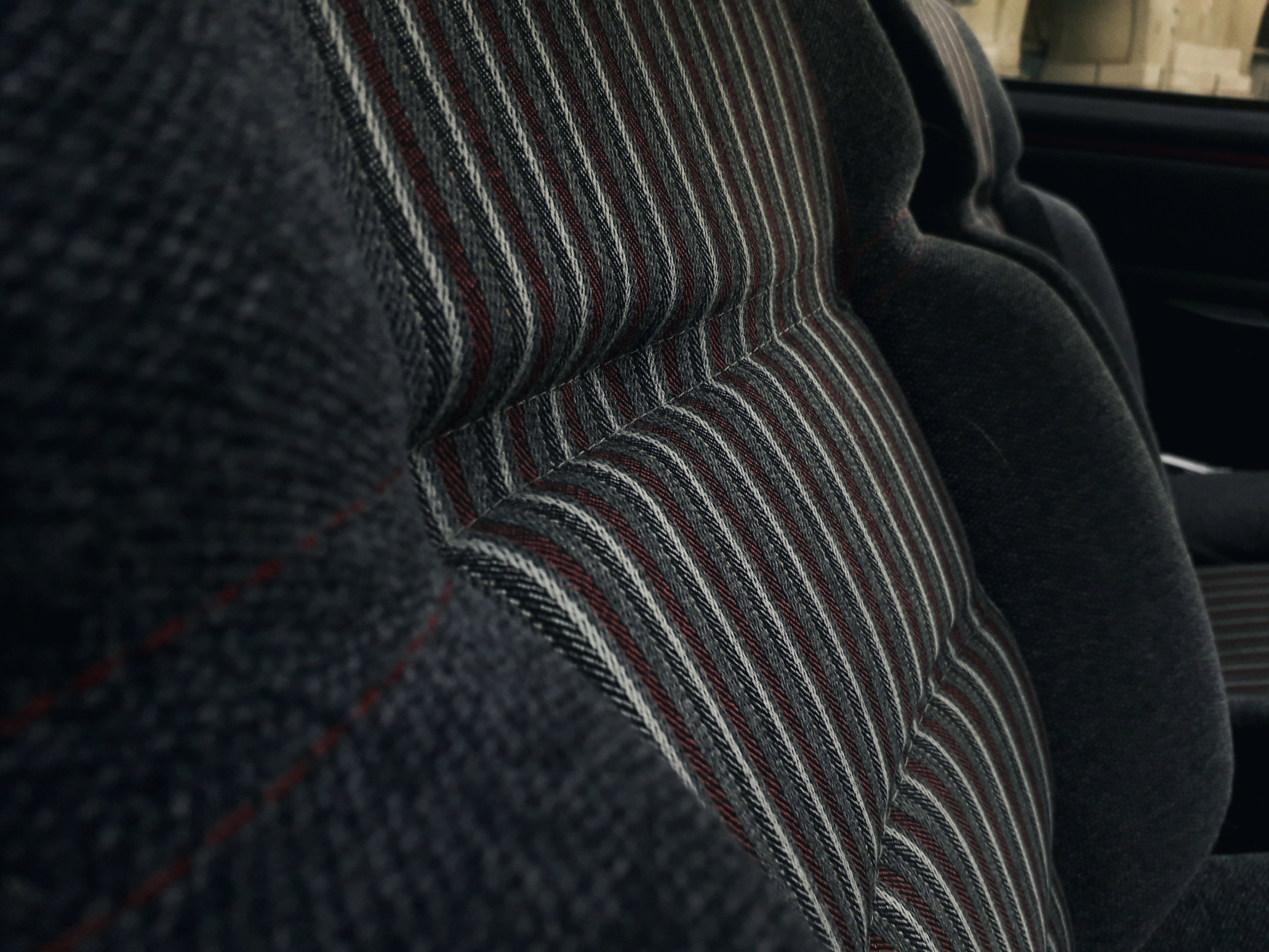

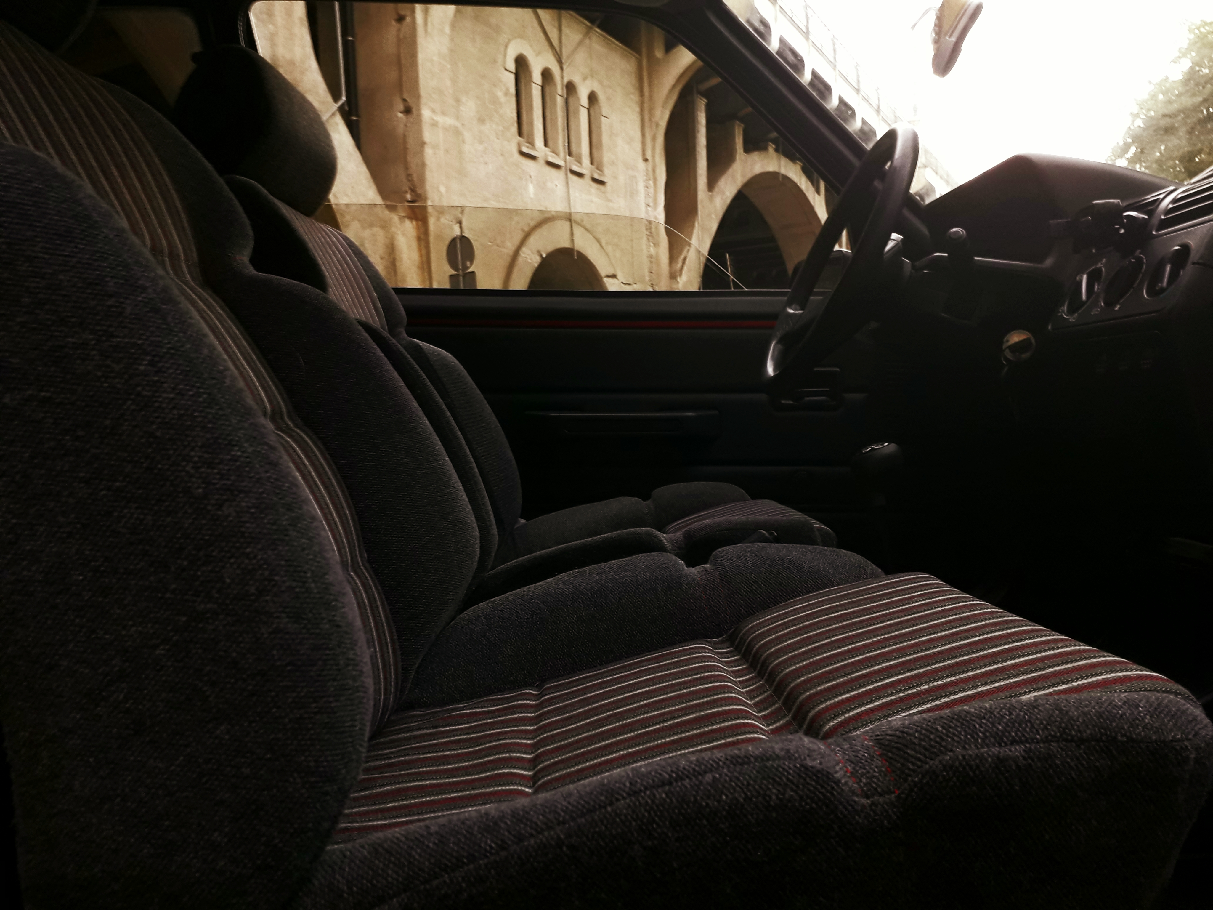

Odebrałem fotel od tapicera. Jestem i zadowolony i nie. Choć, w sumie, rozumiem że zrobił wszystko z tych materiałów, co miałem. Na przyszłość będę musiał więcej materiału szykować. A boczki są teraz twardziele - nie ma do czego się przyczepić. Wszystko na zdjęciu. Nie jest to zbyt widoczne ale zawsze się oko zaczepi.
Pójdę poskładam i przejadę się. Za tym najbardziej tęskniłem

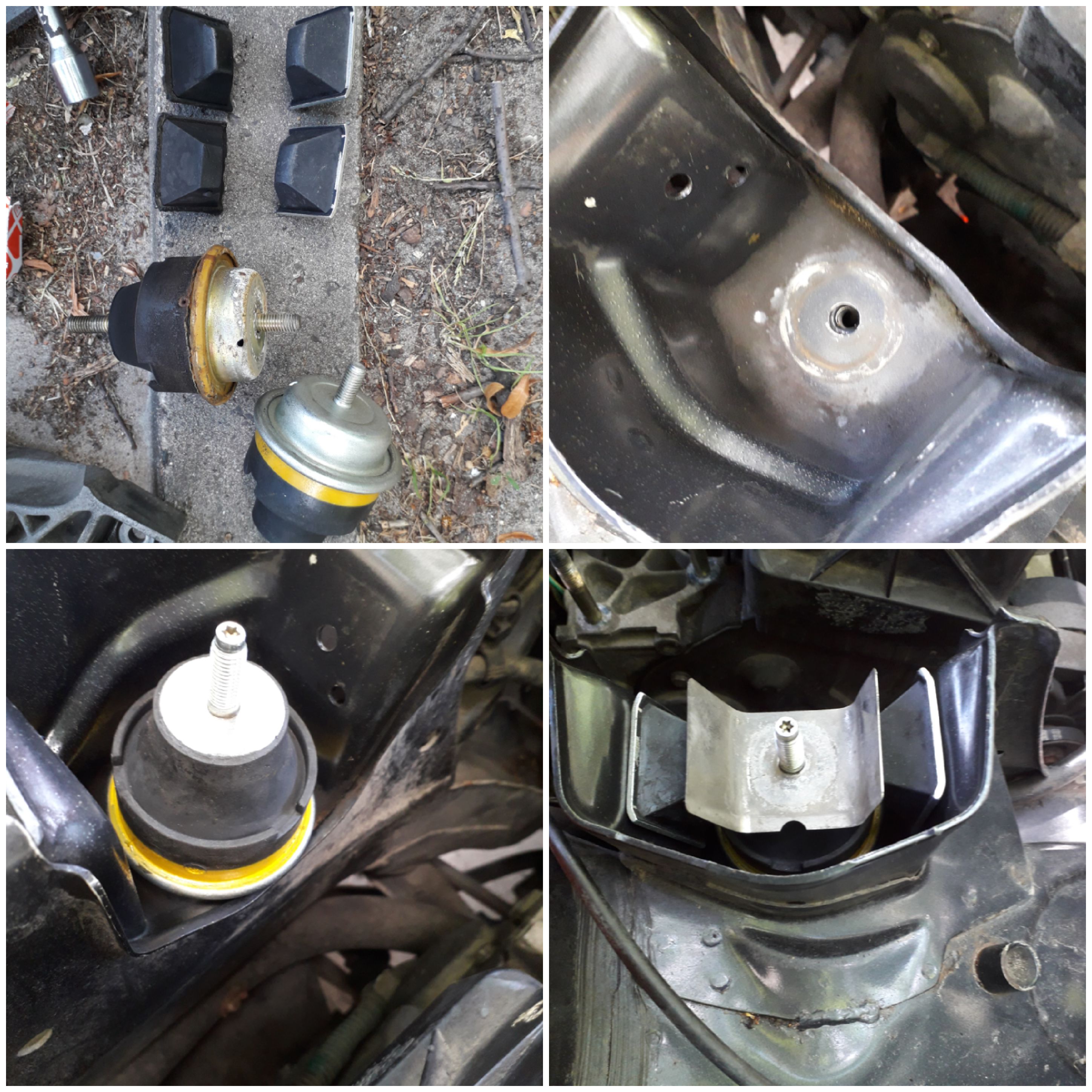

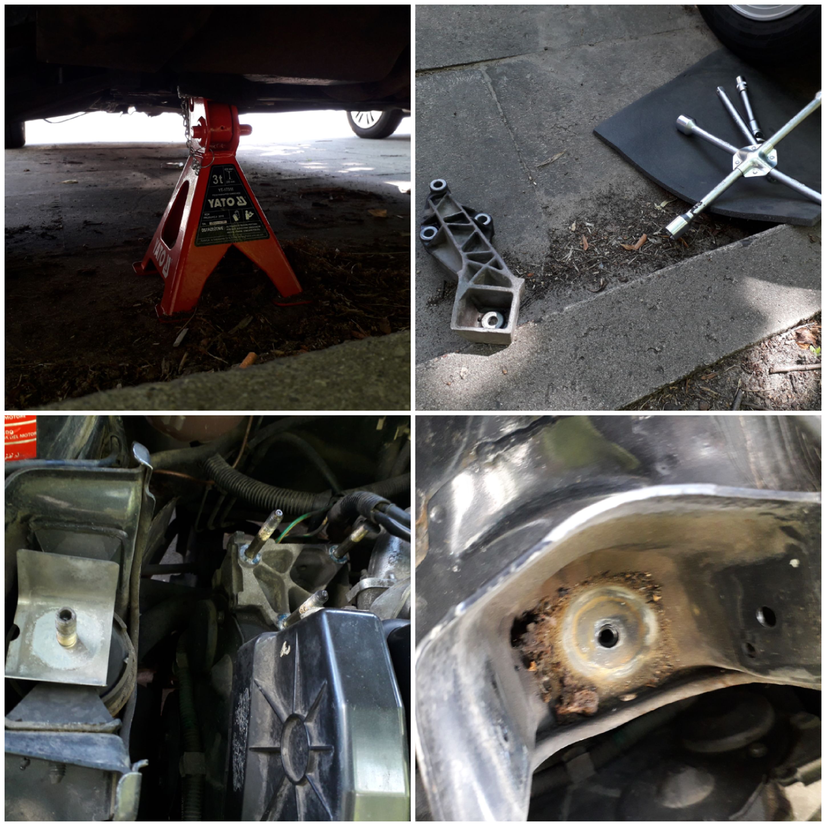

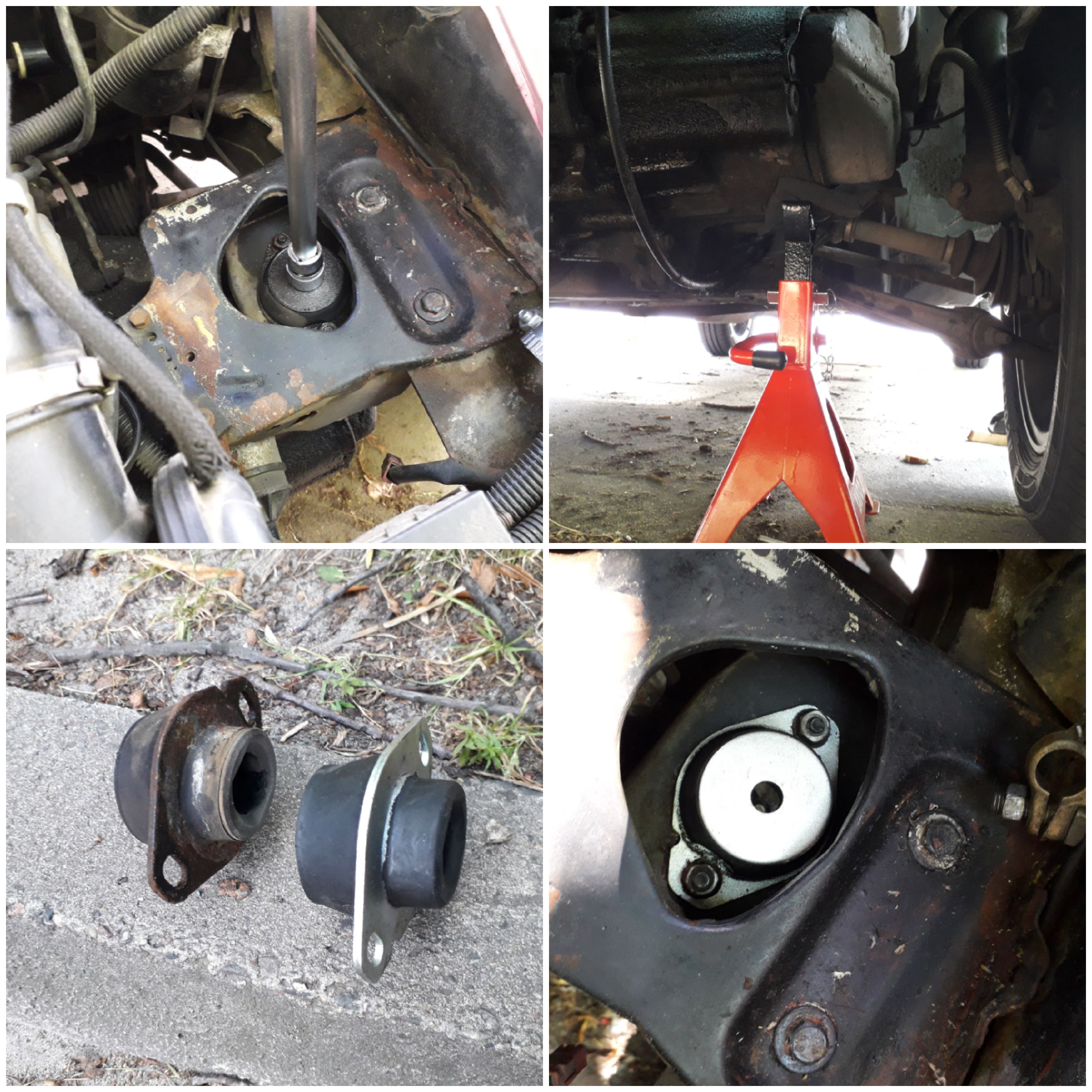

Dziś profilaktyka poduszkowa W kolejce jeszcze poduszka w łapie półosi i same półosie, ale to już w doświadczonym towarzystwie. Zrobiłem co się dało samemu ogarnąć.
Potrzebne: nasadki 10(odkręcić mocowanie akumulatora),13, 16, 18, przedłużki oraz przegub grzechotki, grzechotka, młotek (by ruszyć gwint prawej poduszki), lewarek, podporka warsztatowa. W 1 - 2 godziny można się wyrobić

Re: Simba - Peugeot 205 XS '90
Bardzo ładna praca. Były jakieś drgania że postanowiłeś wymienić poduszki?
U mnie były duże drgania (nawet tak rzucało całym autem) przy mocnym przyspieszaniu. Wymieniłem wszystkie poduszki i trochę się poprawiło (poduszka w łapie półosi całkiem rozerwana) . Ale teraz myślę że to może być spowodowane półosiami bo problem nadal występuje.
- Posty: 74
- Rejestracja: 25 wrz wt, 2018 11:33 am
- Posiadany PUG: 205 XS '90
Tak, mam drgania, najbardzie po nagłym puszczeniu gazu. Ale tamtej poduszki w łapie półosi jeszcze nie widziałem. Odpiszę jak będzie wymieniana. Te górne były w całkiem dobrym stanie.
Półosie też planuję wymienić. Zobaczymy jakie efekty będą.
