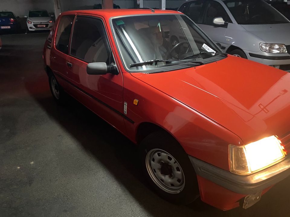

Cześć wszystkim,
Po prawie 6 latach od założenia konta na forum i ogólnie złapania zajawki na Peugeot 205, w końcu udało mi się zrealizować swoje marzenie. Oto na Polskie drogi dołącza mój nowy nabytek Peugeot 205 MITO, mój równolatek - 1995, silnik 1.8 diesel na pompie lucasa z klimatyzacją i wspomaganiem. Samochód znalazłem na facebooku po 3 miesiącach poszukiwań. W tym miejscu muszę Rafałowi podziękować za wsparcie okiem i wiedzą eksperta. Dzięki! Mój peżo przyjechał do Krakowa z Gijon w Hiszpanii, gdzie starszy Pan posiadał go od kilkunastu lat a wcześniej, jak twierdzi, posiadał go jego bliski znajomy. Samochód głównie służył mu na wyjazdy w pobliskie góry, na narty. Stąd też chyba mało spotykane w Hiszpanii zimowe kapcie na pięknych 13 calowych stalówkach tego lwa(oczywiście po obejrzeniu ich w Polsce trzeba było je od razu zmienić na takie które się nadają do jazdy). Samochód rocznie robił po kilka tysięcy kilometrów, wg karty przeglądów, którą dostałem. Ostatnie parę miesięcy jeździła nim jego córka, następnie stwierdzili, że auto należy sprzedać, gdyż jest mało używane i większą część roku stoi. Rozmowy nie były łatwe, facet gadał wyłącznie po Hiszpańsku, Kontakt nawiązaliśmy w połowie grudnia, auto udało się sprowadzić początkiem lutego. Auto nie jest w idealnym stanie. Środek wymaga prania, fotele mają trochę uszkodzone siedziska, wyrwany jest regulator kierunku nawiewu oraz sam nawiew nie do końca działa, z zewnątrz idzie poznać, że cały lewy bok kiedyś był malowany(głownie po śladach farby na plastikach). Jednak na jest tylko jedno miejsce gdzie znalazłem korozję, która będzie wymagała zajęcia się nią przed zabezpieczeniem podwozia. Samochód ogólnie jak na 27 lat wygląda bardzo przyzwoicie.
Z robót wykonanych z moim kolegą mechanikiem można wyliczyć: obowiązkowo wszystkie filtry i olej, płyn chłodniczy(było go podejrzanie mało), płyn hamulcowy oraz jeden ze sztywnych przewodów, który był zgnity, płyn od pompy wspomagania(straszny stan już miał). Początkiem marca będziemy robić jeszcze rozrząd. Pierwsze wrażenia z jazdy są super, chociaż jeszcze nie wiem na ile moge sobie pozwolić w tym samochodzie. Jednak całkiem dobrze się zbiera, spokojnie rozwija 120km/h - więcej mi nie trzeba. Pozycja za kierownicą całkiem dobra i super wygodne fotele. Świetna widoczność. No i małe rozmiary. Samochód jak odpala to raczy wszystkich dookoła doniosłym klekotem prawie 30letniego diesla, jednak mam wrażenie, że jest w nim ciszej niż w moim exPolo 1.0 tego samego rocznika Mam wrażenie, że wraz z doprowadzaniem go do lepszego stanu, będzie mi się jeszcze przyjemniej jeździć. Do zobaczenia na trasie!

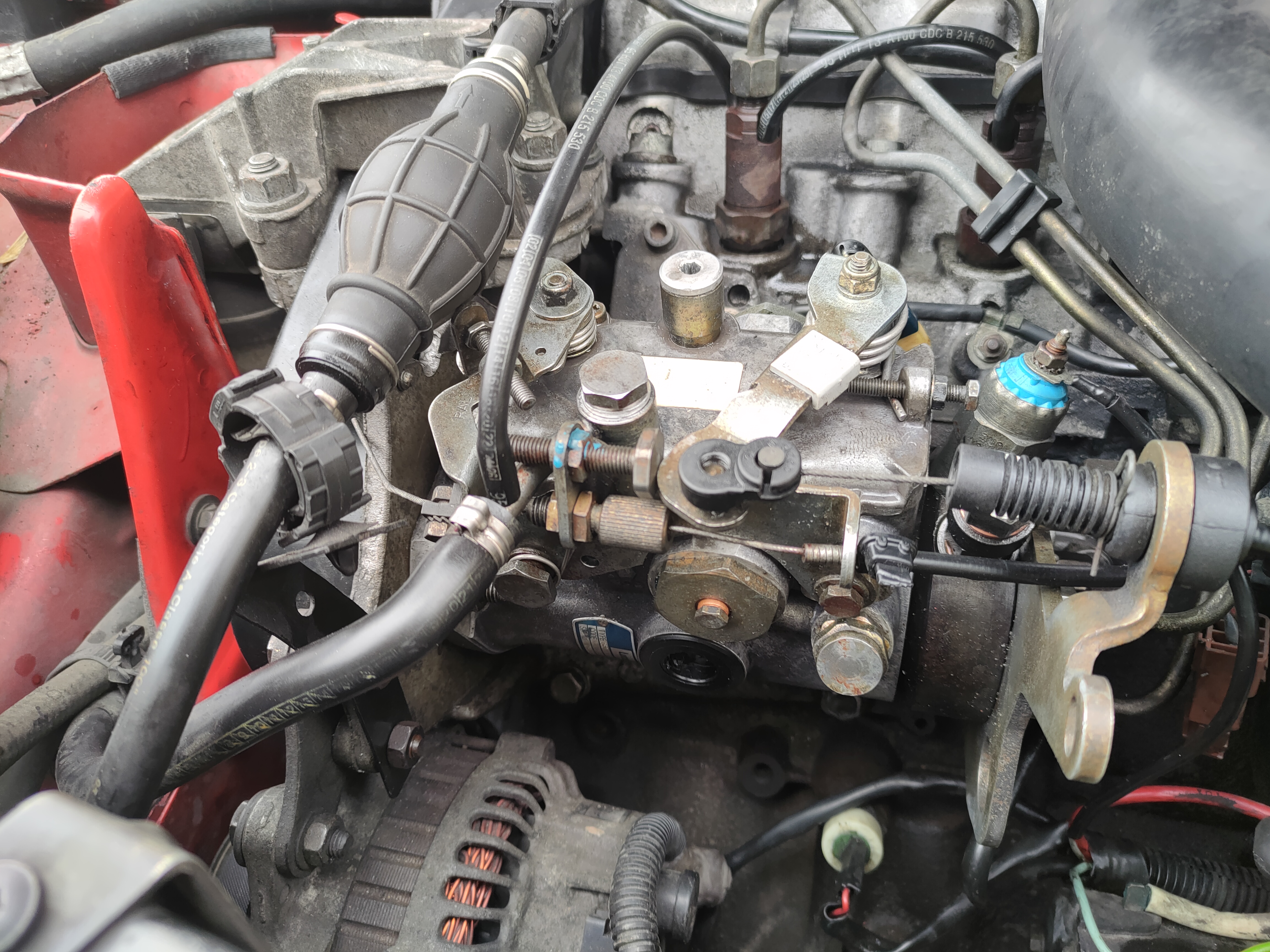

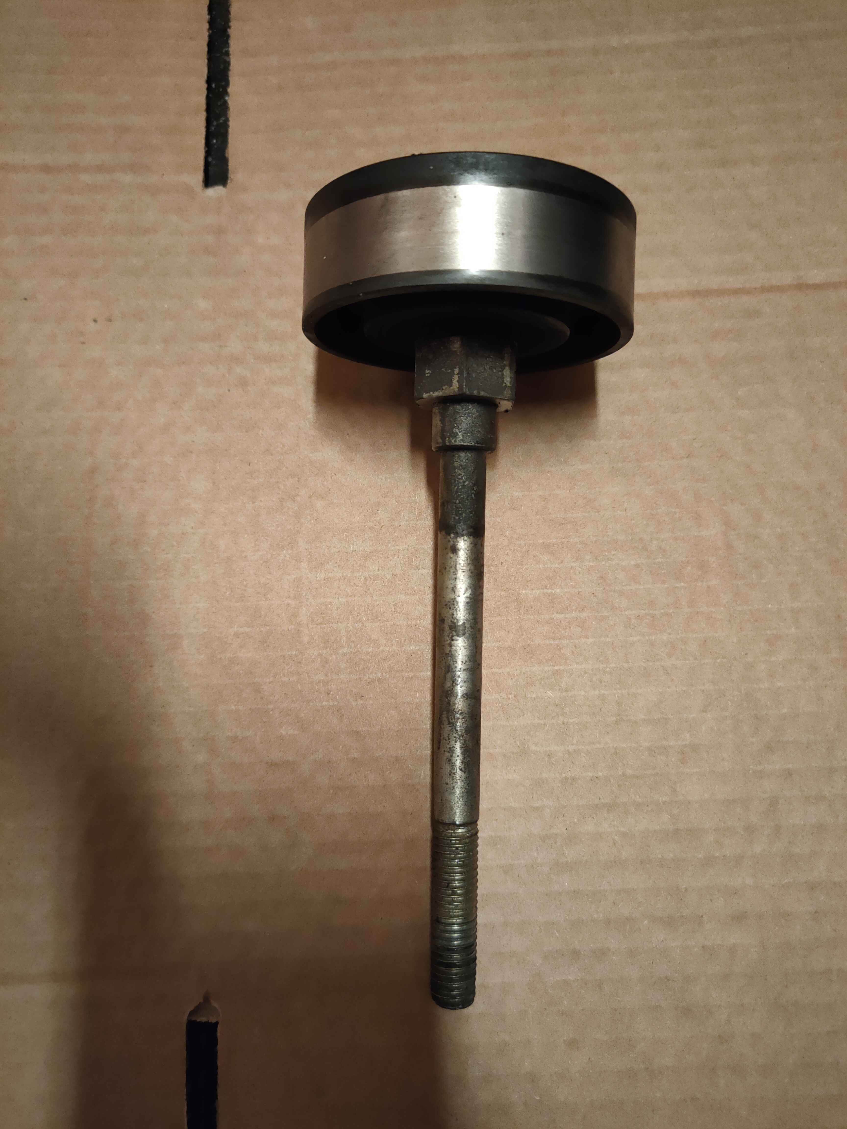

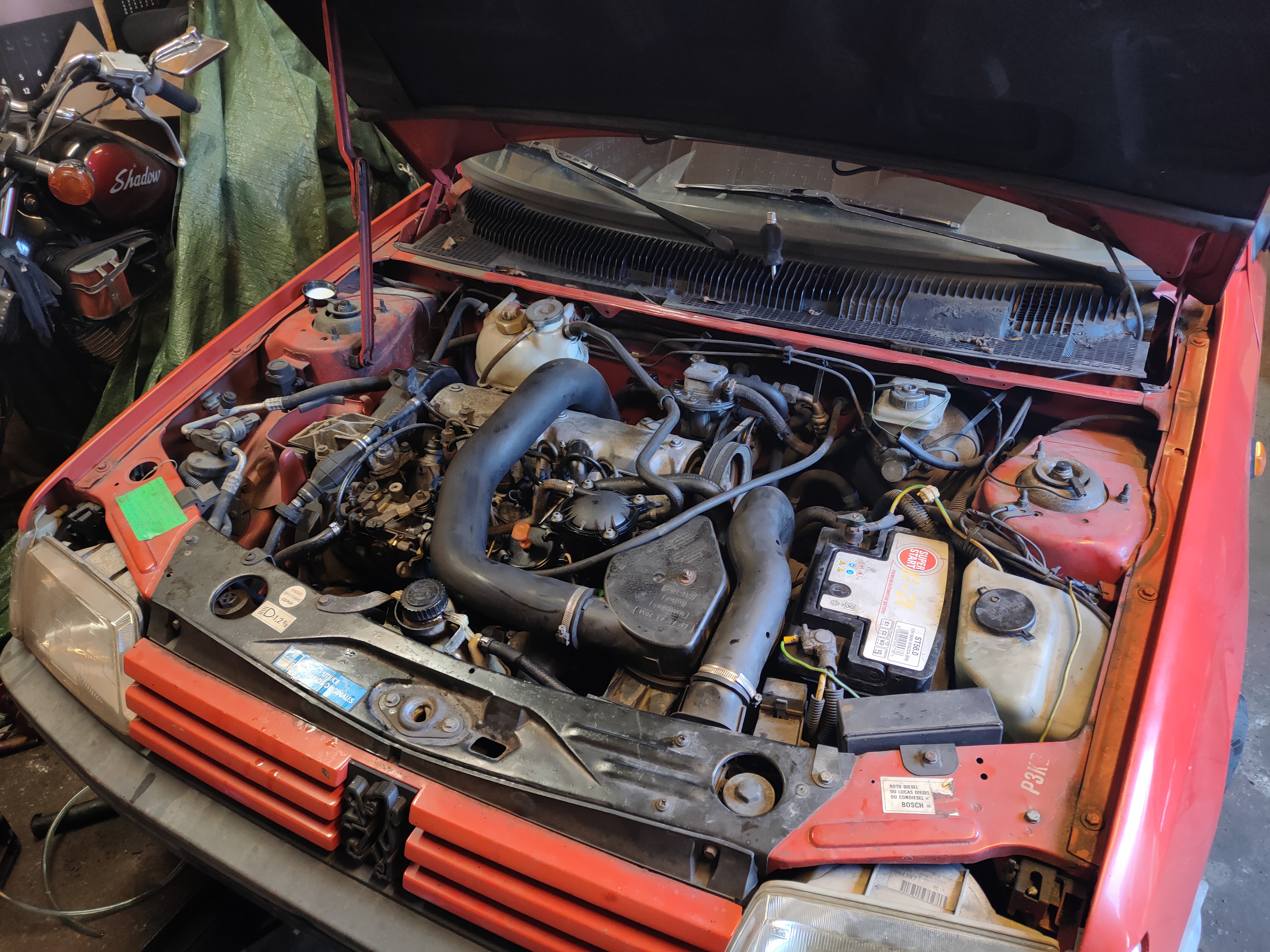

Udało się w końcu przeprowadzić operację wymiany rozrządu. Wymieniony został zestaw paska rozrządu razem z pompą wody, simmeringi na wałkach od strony rozrządu oraz pasek osprzętu razem z rolkami. Poniżej zdjęcie rolki, której nie idzie w normalnych pieniądzach dostać:
Przy okazji okazało się, że pompa wtryskowa się rozszczelniła - pojechała na regenerację do pompiarza. Niestety spędziła u niego prawie półtora tygodnia, co oznaczało, że byłem bez auta dwa tygodnie ponad w sumie Ostatecznie auto zostało w końcu poskładane do kupy oraz silnik wyczyszczony. Będę obserwował kolejne możliwe miejsca wycieków. Jak się trochę odkuję to będzie trzeba jeszcze sprawdzić wtryski i je doszczelnić też. Ściągnąłem dzisiaj plastiki ze słupka C, żeby je przykleić jak będę miał odpowiedni klej. Większość z nich trzymała się już tylko na jednym zatrzasku.
Mam wrażenie, że samochód po serwisie trochę słabiej się zbiera i wydaje mi się też, że prędkość maksymalna jest niższa niż wcześniej. Przed serwisem dawał się rozbujać do 140 km/h teraz to tak 120 i nie bardzo dalej. Prawdopodobnie będę musiał podjechać do pompiarza na korektę.
Ostatecznie dorobiona została nowa szpilka, taka w którą będzie można wkręcić standardową śrubę a do tego dopasowana została standardowa rolka. Przy okazji okazało się, że pompa wtryskowa się rozszczelniła - pojechała na regenerację do pompiarza. Niestety spędziła u niego prawie półtora tygodnia, co oznaczało, że byłem bez auta dwa tygodnie ponad w sumie Ostatecznie auto zostało w końcu poskładane do kupy oraz silnik wyczyszczony. Będę obserwował kolejne możliwe miejsca wycieków. Jak się trochę odkuję to będzie trzeba jeszcze sprawdzić wtryski i je doszczelnić też. Ściągnąłem dzisiaj plastiki ze słupka C, żeby je przykleić jak będę miał odpowiedni klej. Większość z nich trzymała się już tylko na jednym zatrzasku.

Cóż, okazało się, że coś mi się podwinęło przy pedale gazu i blokowało go. Teraz auto jeździ już poprawnie. 150 udało się rozwinąć na autostradzie.

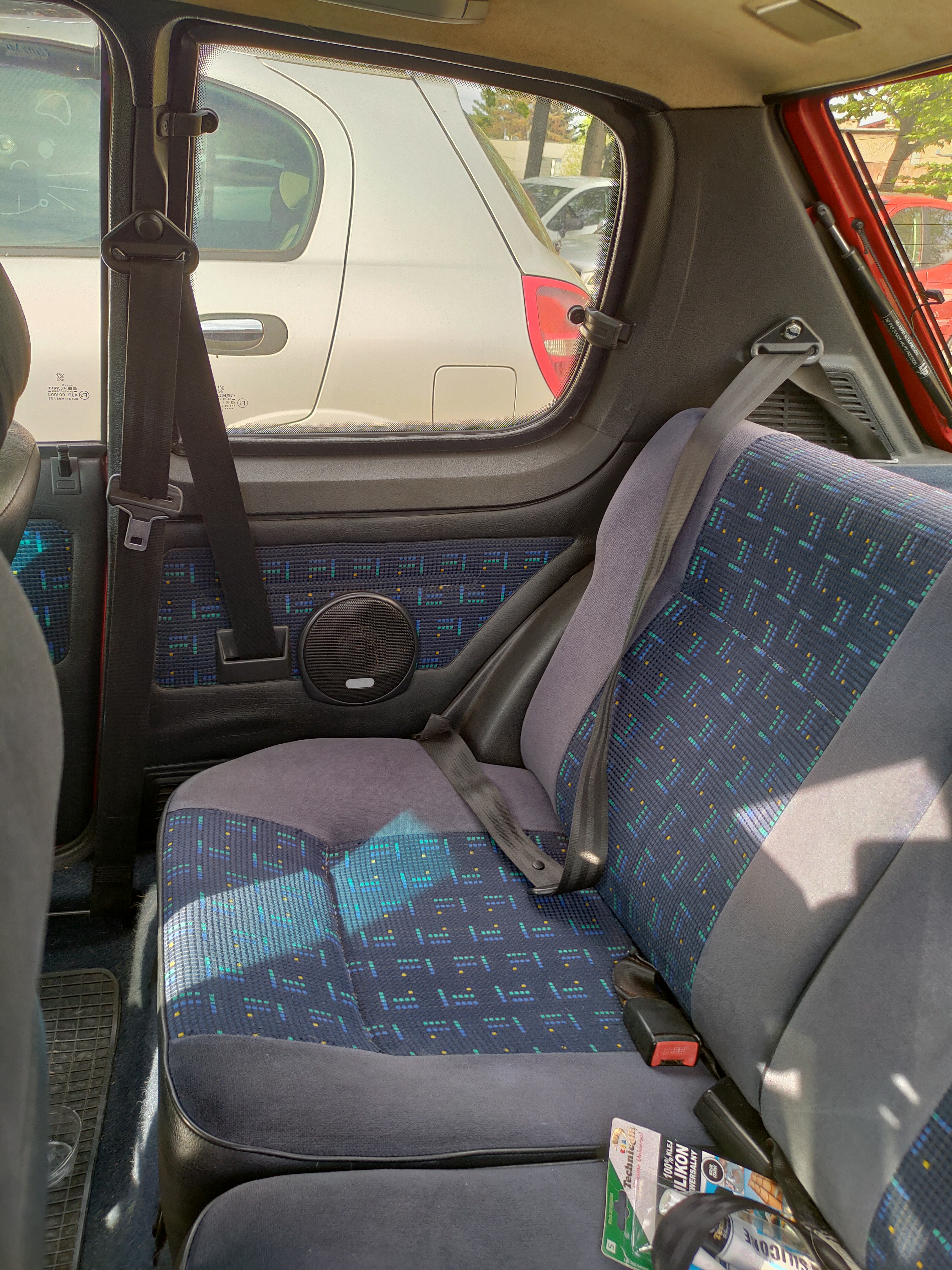

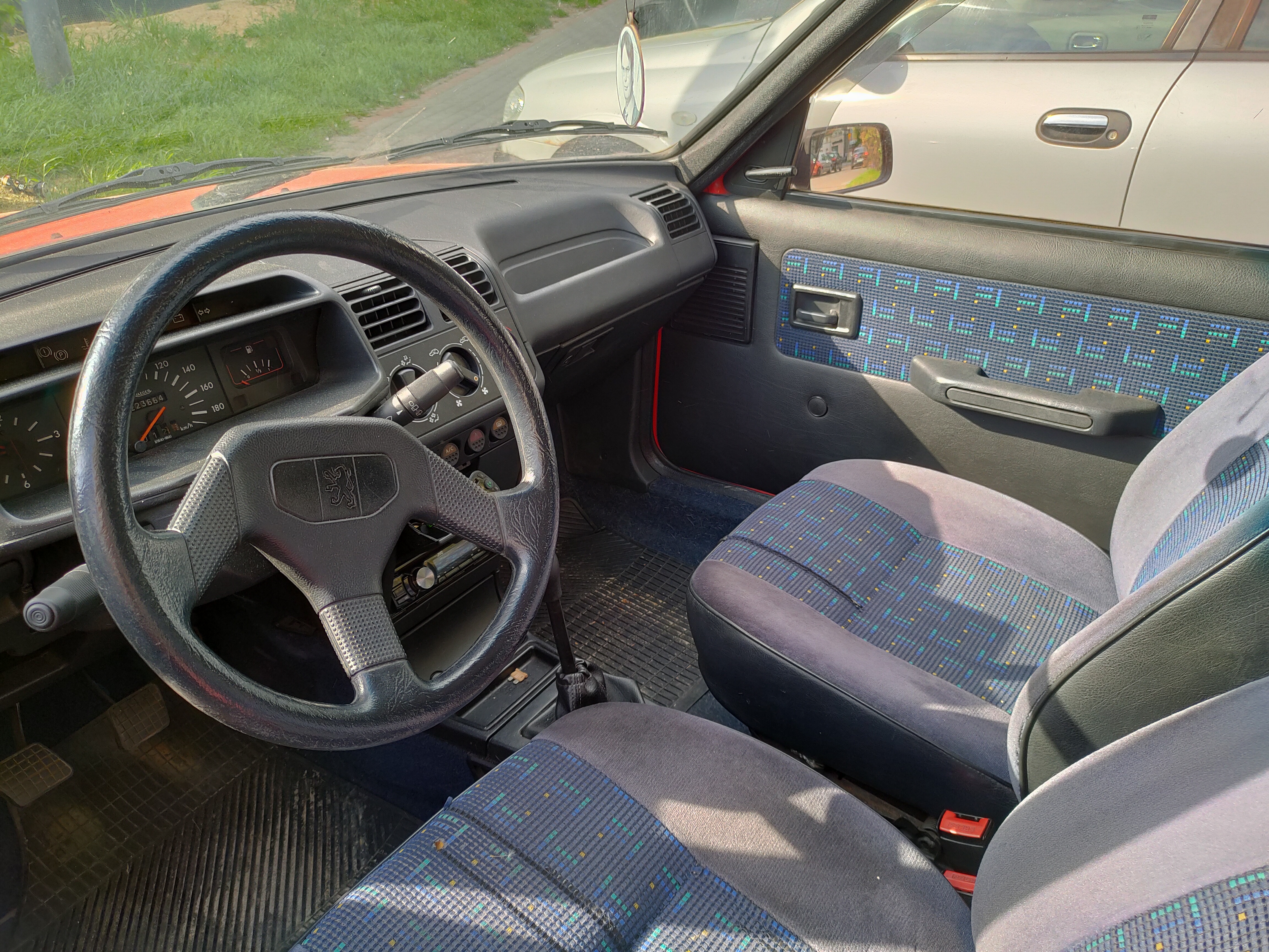

Czy mogę poprosić Ciebie o zdjęcie środka / tapicerki? Wydaje mi się, że masz to co ja, myślałem, że to leciało tylko w Foreverkach.
pozdrawiam!

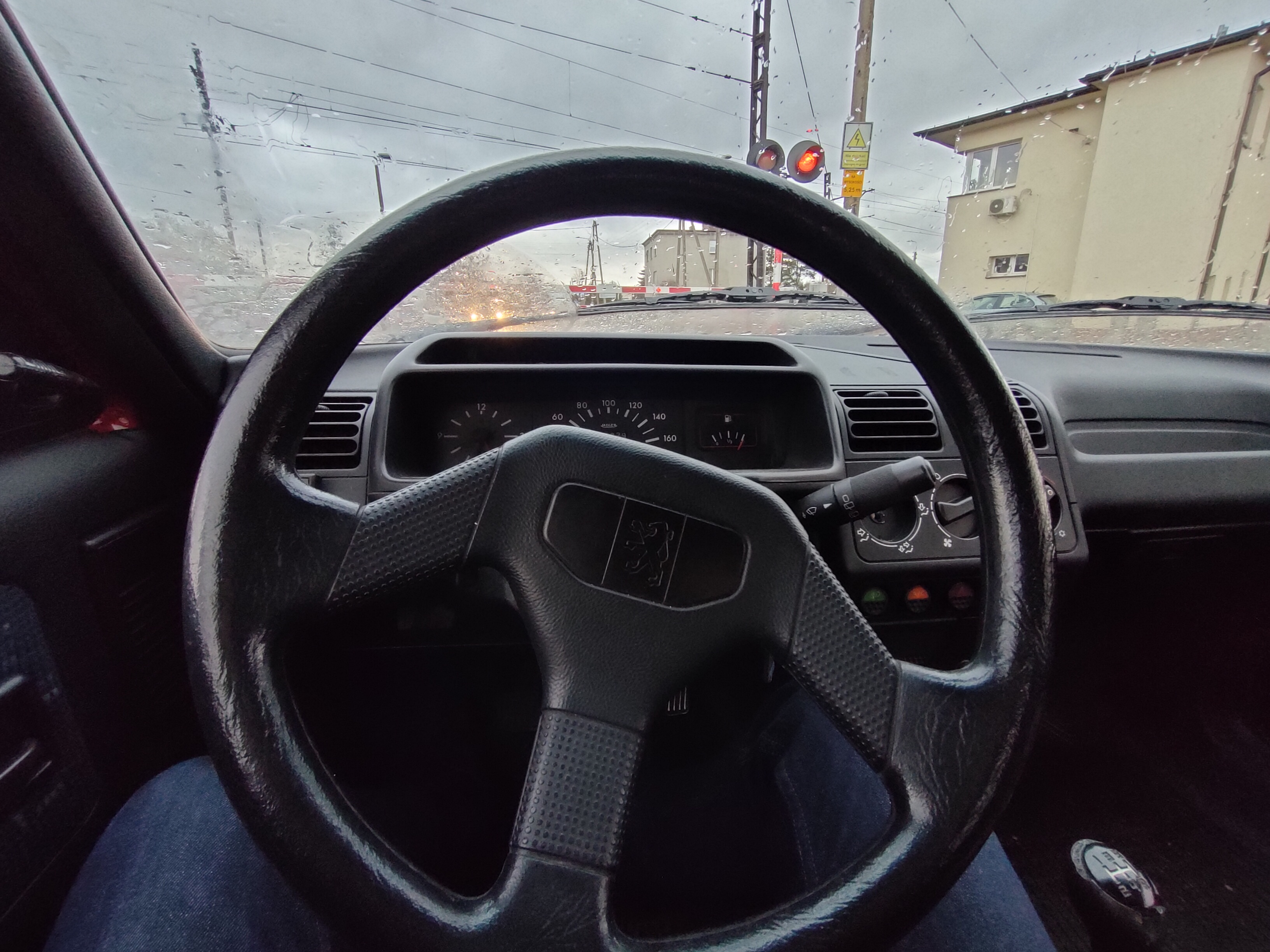

Re: Peugeot 205 MITO
Cześć, to wnętrze można było zobaczyć w MiTo, forever, sacre numero i generation i może jakiś jeszcze wersjach.
Wrzucam fotki. U mnie nie jest w idealnym stanie. Szczególnie boczki z tyłu, które się trochę powyginało no i zamontowano w nich głośniki.

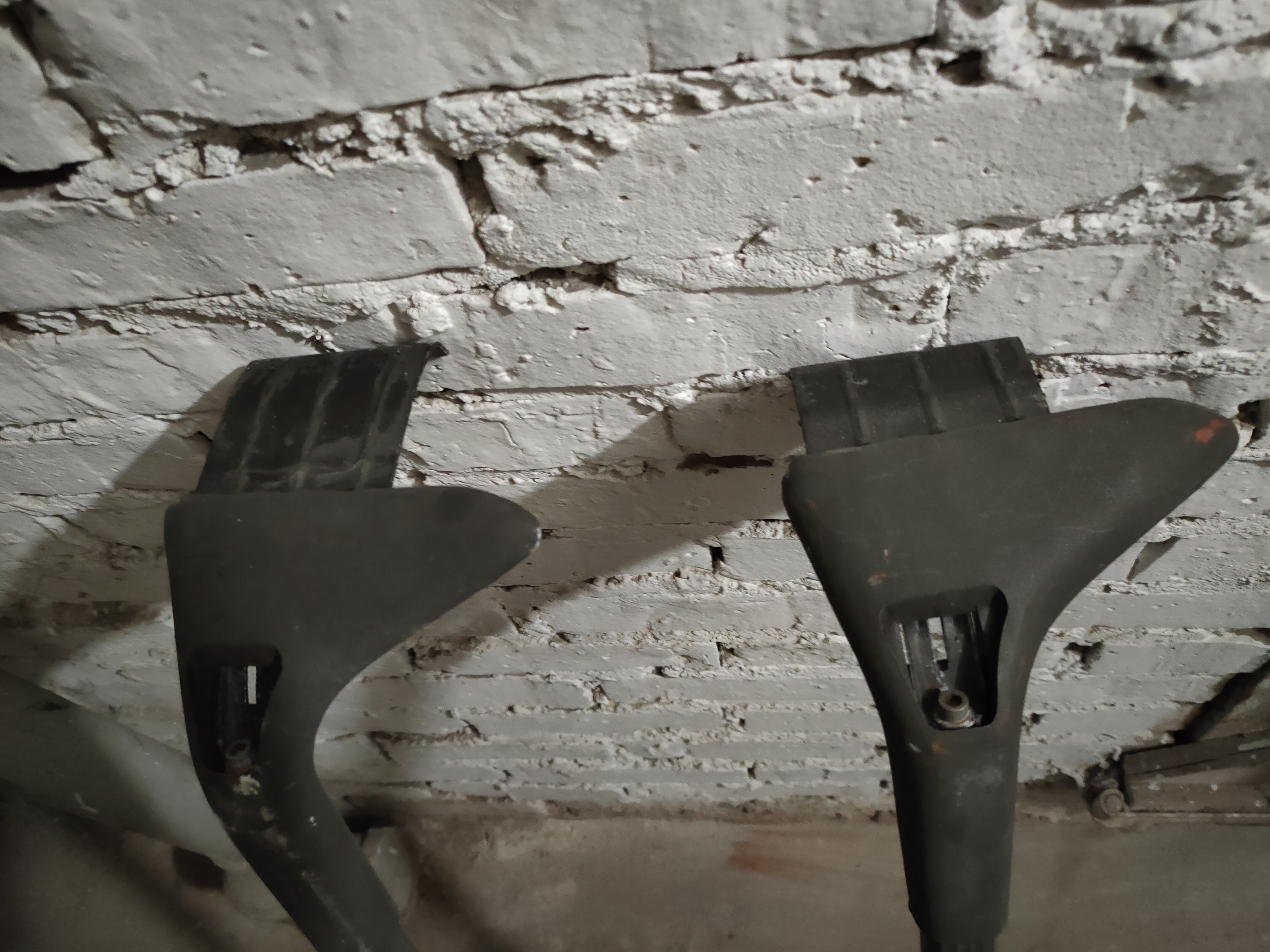

Plastiki wróciły na słupki C w zeszłym tygodniu, przymocowałem je na czarnym silikonie uniwersalnym, co to ma się nadawać świetnie do klejenia plastików na karoserii. Pierwsze wrażenia są OK, plastiki solidnie trzymają, mimo że nie chwyciły na całym obwodzie idealnie.

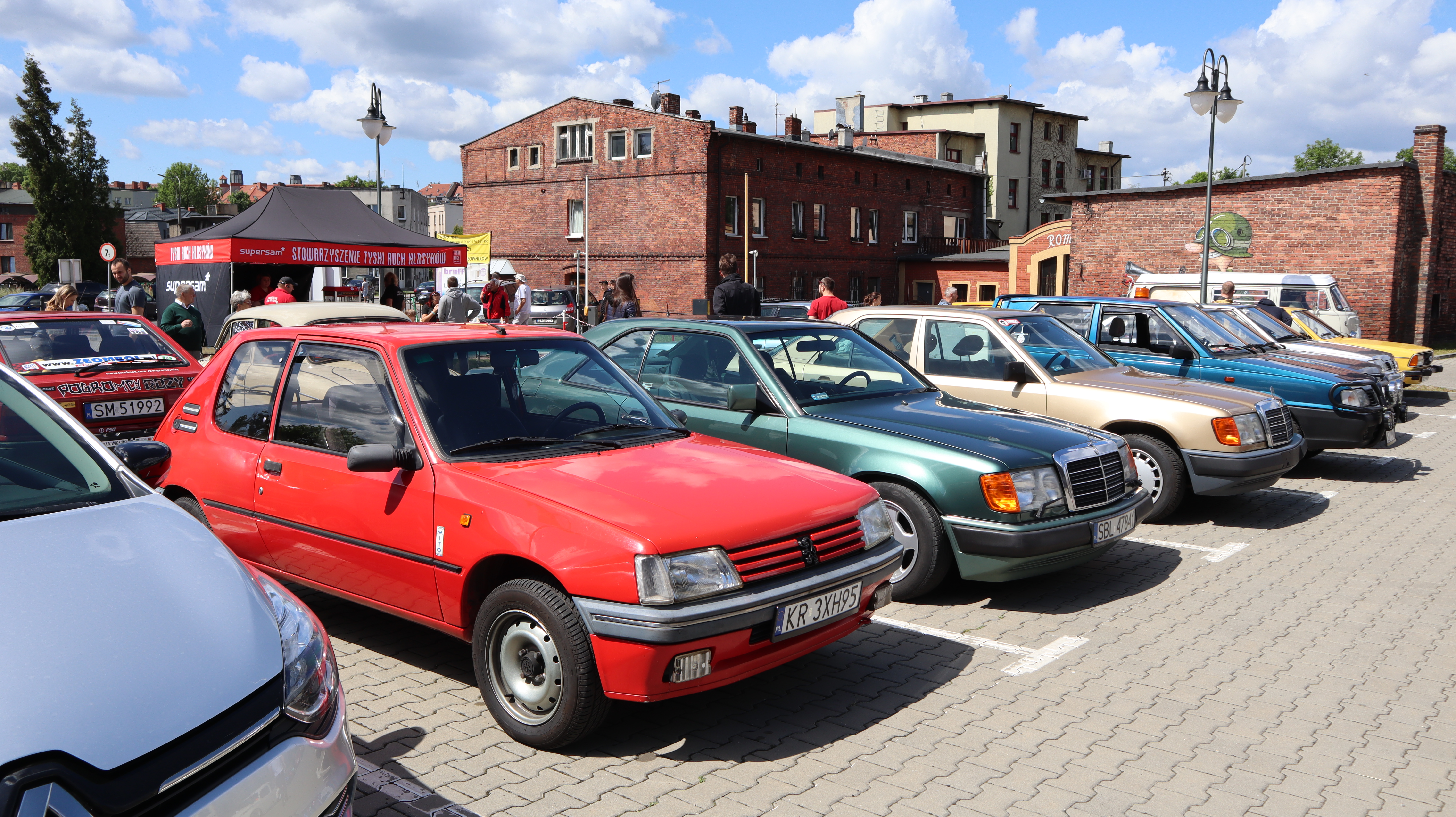

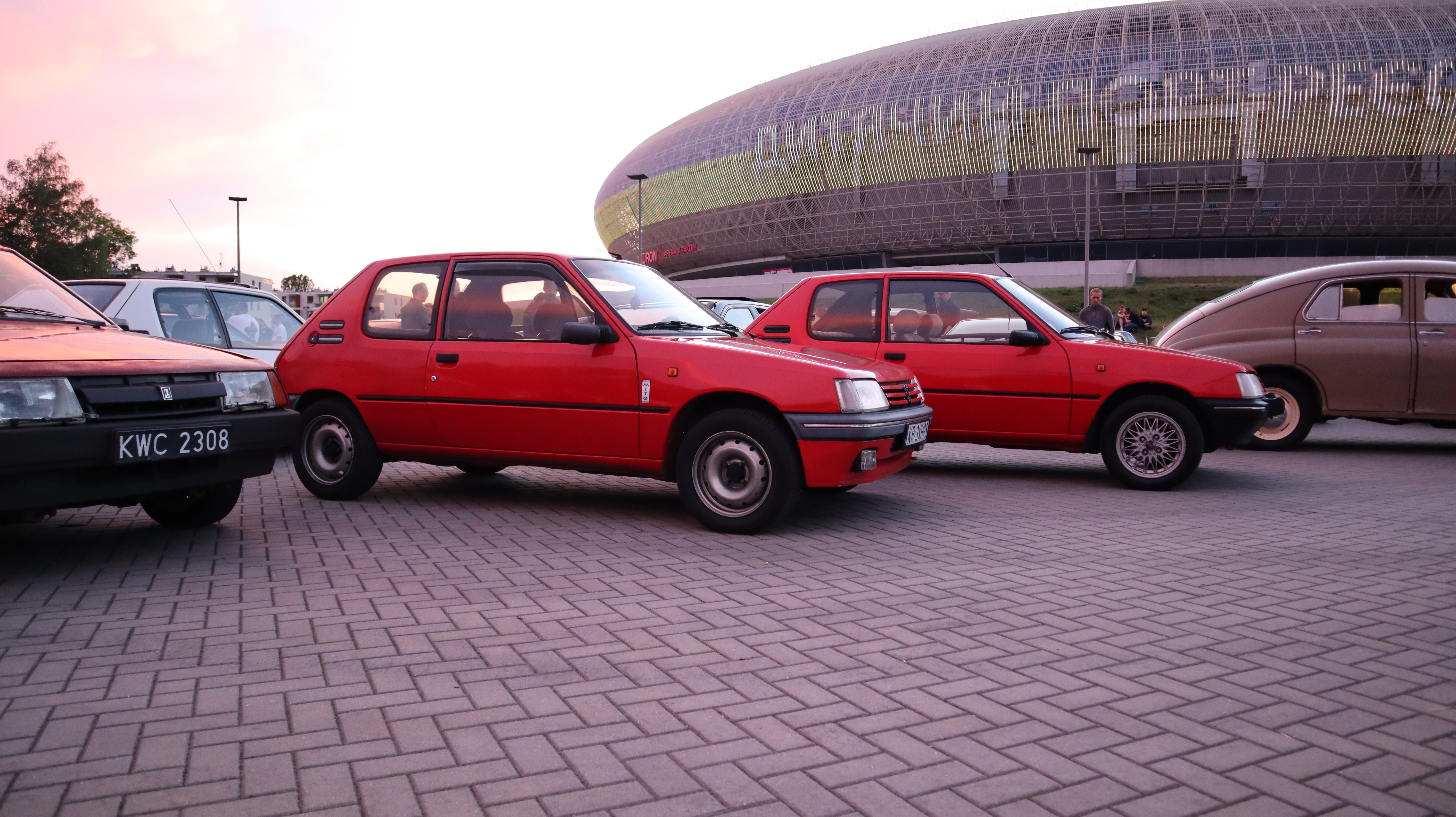

W ostatnią niedzielę zaliczyłem pierwszy spot z moim MITO, pojawiliśmy się na Niedzielnych Klasykach pod Browarami Tyskimi. Spotkanie spoko zorganizowane, mnóstwo maluchów i polonezów oczywiście, poza tym stało też sporo amerykańskich krążowników szos, dwa fordy z lat 20 XX wieku chyba oraz samochód, który zrobił na mnie największe wrażenie - Peugeot 604 z 1982. Piękne auto super wyposażone(wszystkie okna w prądzie, tempomat). Podsumowując udana niedziela.
A już w ten czwartek, jeżeli pogoda będzie, jadę na pierwsze KKNy - klimek

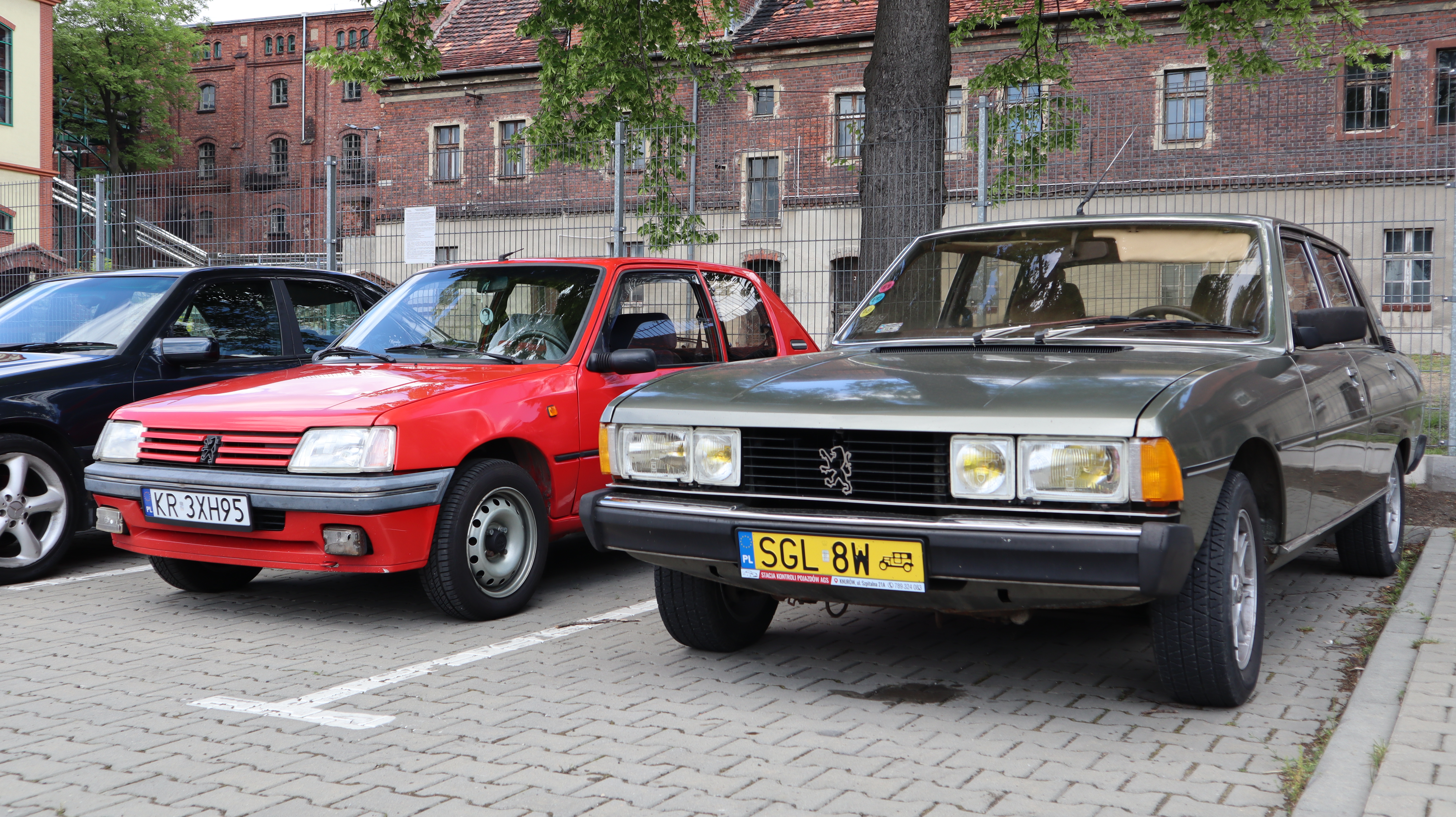

KKNy za nami już dawno, ale wrzucę pamiątkowe foto z Szwedzkim 205 Nouveau Mariusza. Klimatyczna furka. Był jeszcze XS Rafała, Green Szymona i czyjś Look

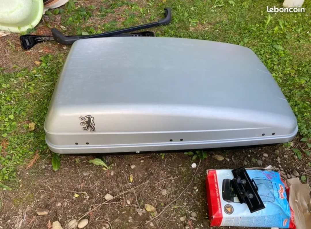

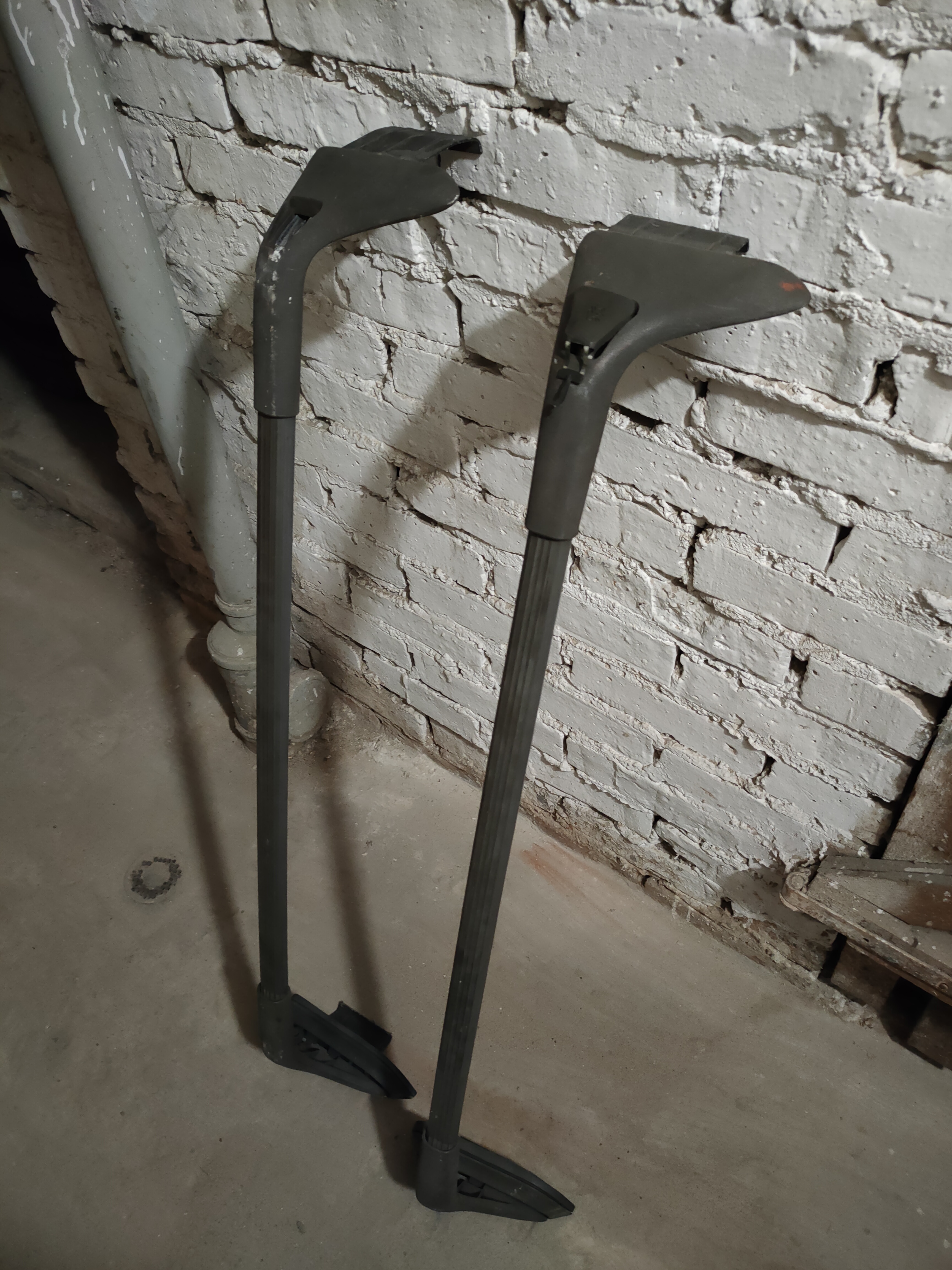

Masz może zdjęcia belek bagażnika dachowego? Jest to dedykowany bagażnik czy akcesoryjny? Też się rozglądam za bagażnikiem i kufrem, przyda się trochę więcej przestrzeni bagażowej na wyjazdy Oczywiście najlepiej zdobyć kufer z epoki, masz już może jakieś propozycje?

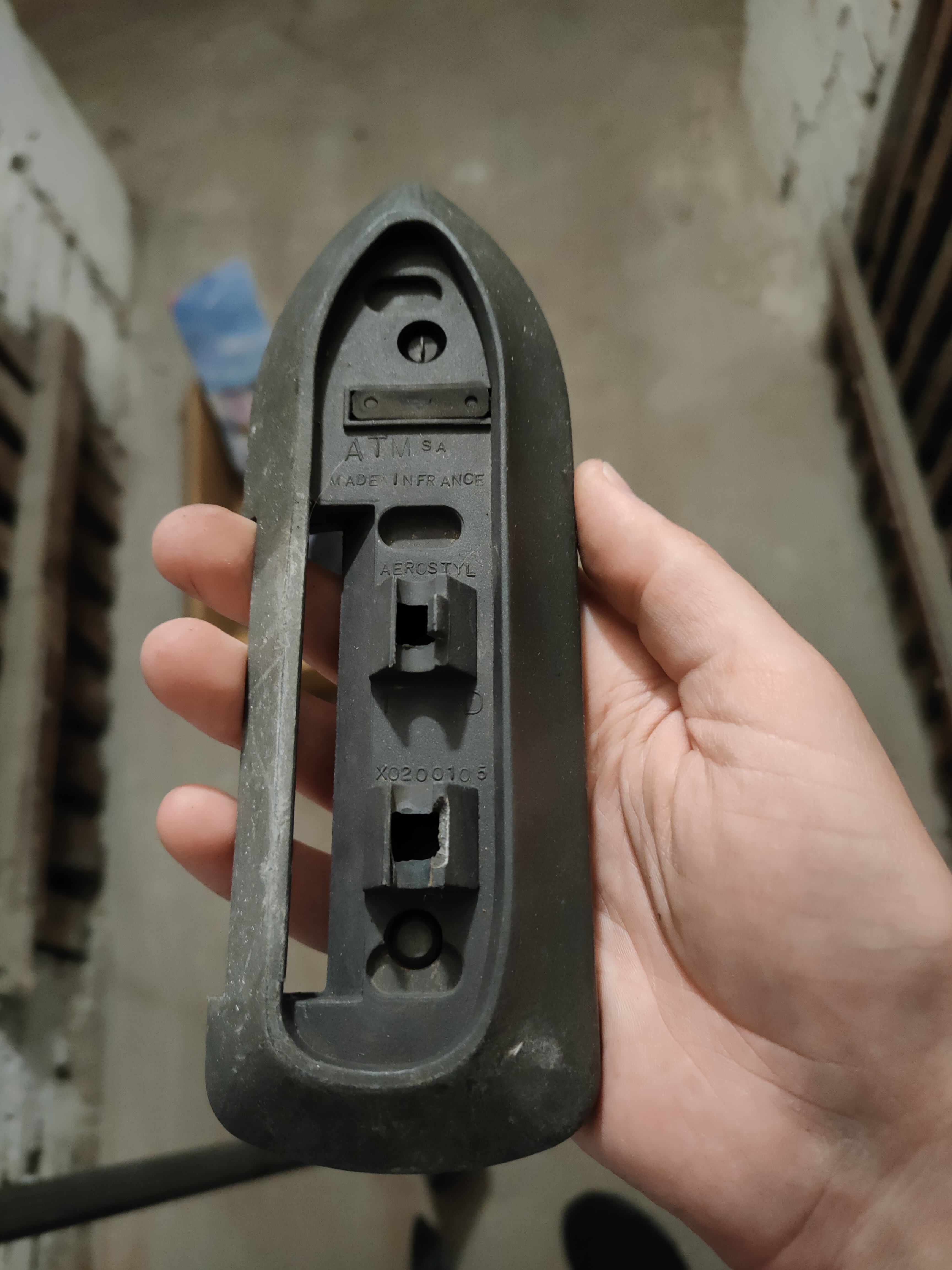

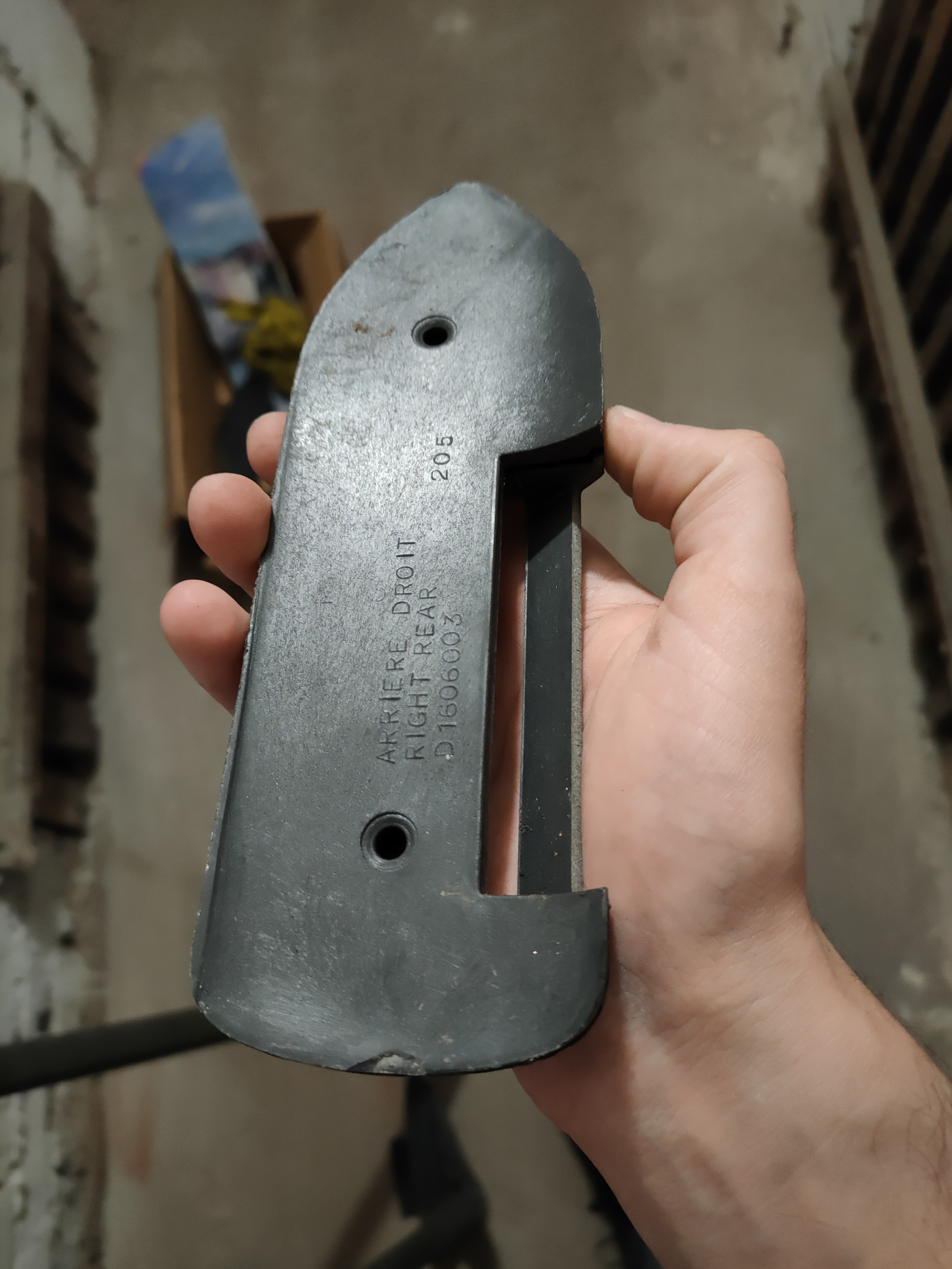

Bagażnik mam chyba akcesoryjny. Producent to Aerostyl. Jest oznaczony logo Peugeota i ma oznaczenie modelu. A wygląda to tak:

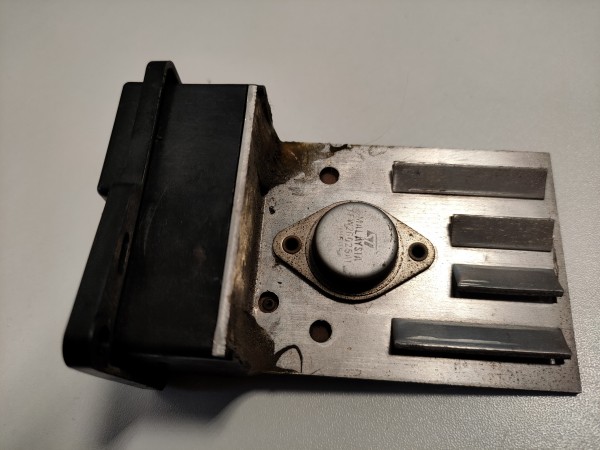

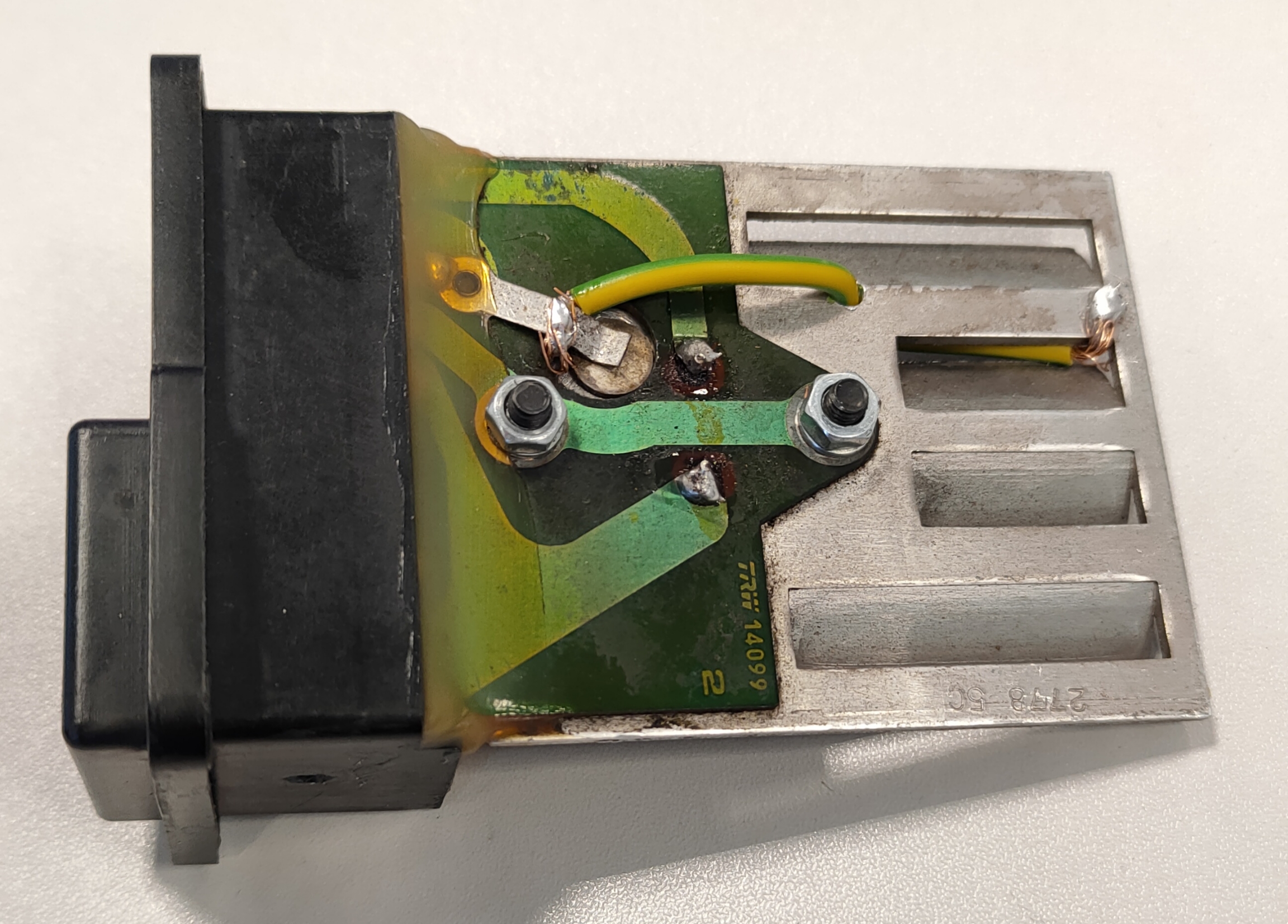

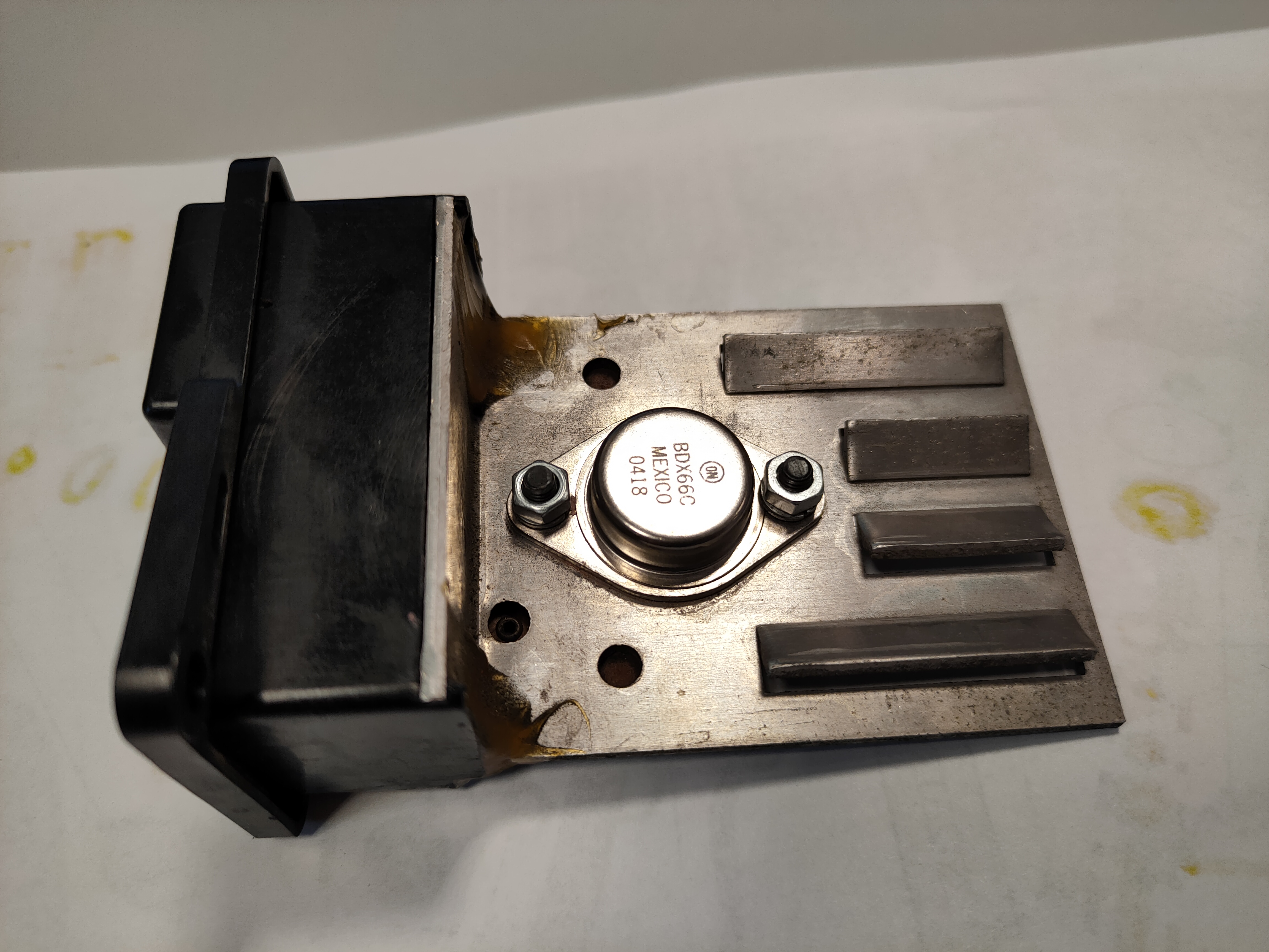

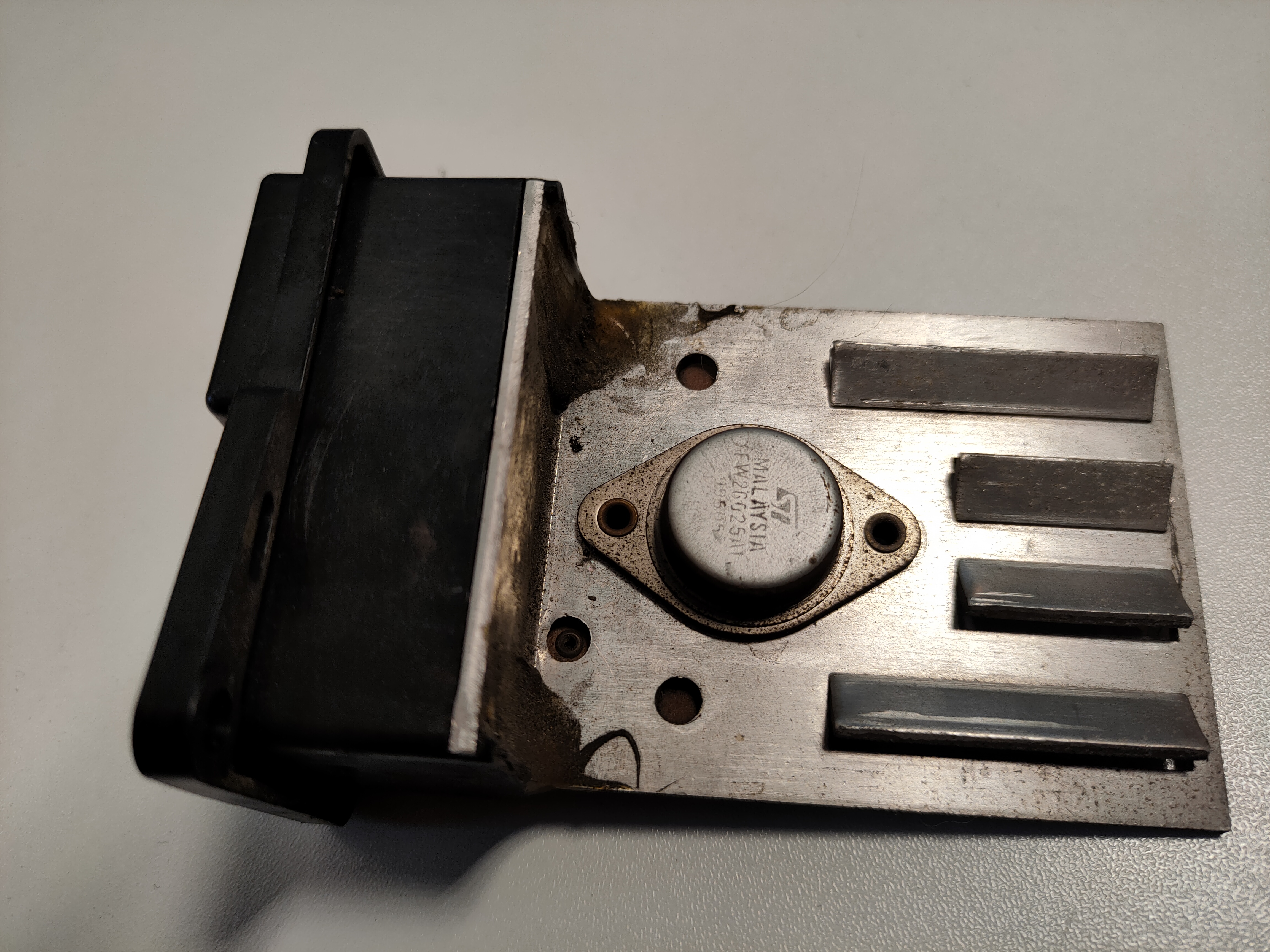

Jednocześnie podjąłem próbę naprawy humorzastej wentylacji. Przelutowałem tranzystor na płytce sterującej. Niestety na chwilę zadziałało. Potem zdechło całkiem. Płytkę całą zamienię i zobaczymy co będzie dalej. No i oczywiście przed weekendowym wyjazdem, alternator stwierdził, że zacznie zdychać. Sprawdziłem czy masy się trzymają, czy bezpieczniki są ok. Wszystko jest ok, jednak kontrolka ładowania się świeci (raz mocniej raz słabiej). Ładowanie jest, jednak niedostateczne przy obciążeniu. Plan na przyszły tydzień: regeneracja alternatora. Co ciekawe nie mam Valeo jak pewnie większość 205 tylko alternator od Mitsubishi. Zobaczymy co wyjdzie z serwisu.
Jak chodzi o kufer to widzę, że we Francji sprzedają niedrogo epokowe kufry, ale jeszcze nie wiem na jaki się zdecyduje.

- Posty: 4593
Pamiętam, że lepiej pasował tranzystor BDX68C albo MJ10115 (albo jakoś tak) - były mocniejsze, bo ten 66C faktycznie jest delikatny i jak np. wentylator daje większy opór to pali się szybciuuuutko.

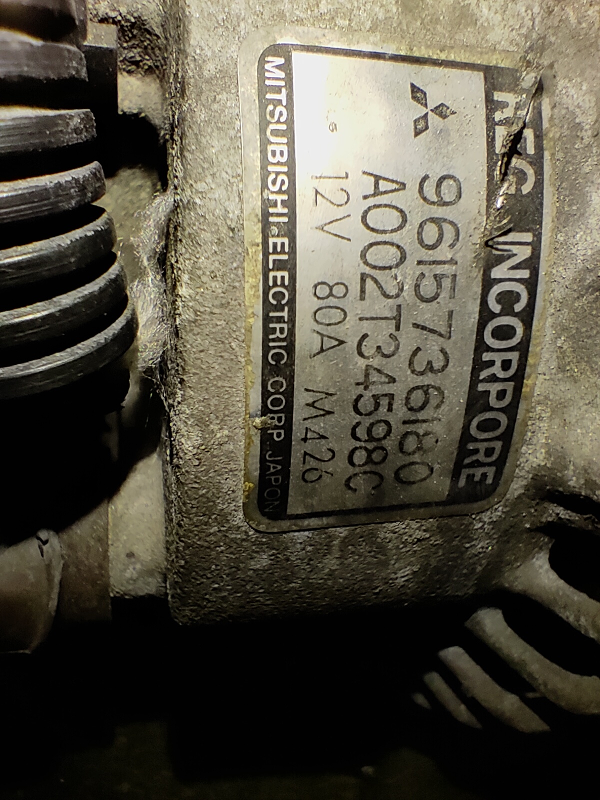

Alternator został zregenerowany. Niestety na "chińszczyźnie", i to wcale nie taniej, ale za to niepewnej xd Generalnie dostałem nakaz dbania o alternator (czyli np brak palenia na kable), to pojeździ dłużej na nim.

W tym tygodniu ostatecznie udało mi się uruchomić dmuchawę i działa jak należy, dmucha kiedy chcę i tak mocno jak chcę. Dla odmiany wentylator zaczął jednak coś hałasować przy dłuższym czasie pracy Będzie do ogarnięcia.
Temat ogarnąłem czytając wątki z forum naszego i zagranicznego. Poprzednio wlutowany tranzystor zamieniłem oryginalnym, od innej 205, gdzie wentylator funkcjonował dobrze. Dodatkowo zmostkowałem tą "pastylkę" w płytce. Na liście rzeczy do zrobienia w najbliższym czasie:
