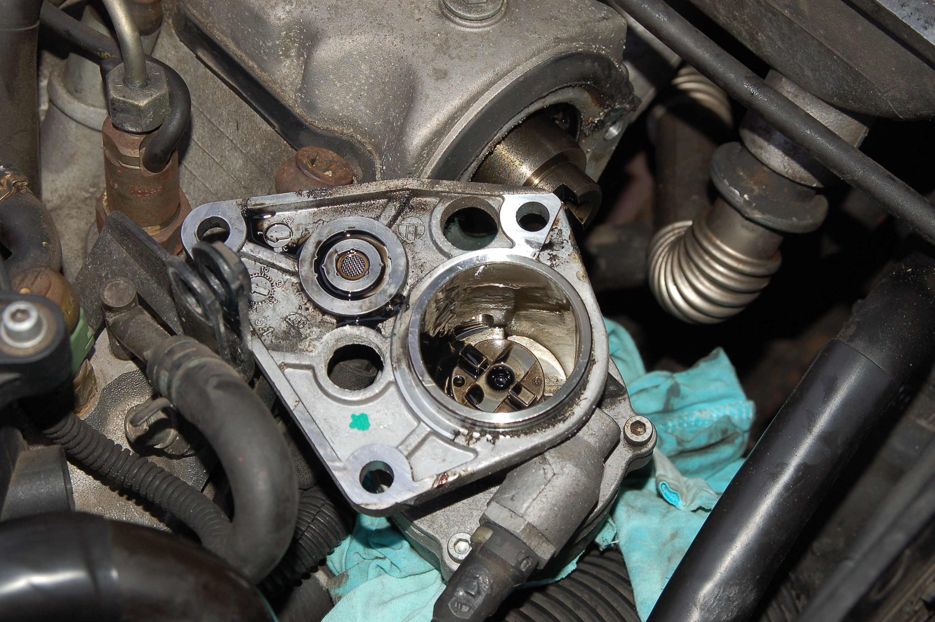

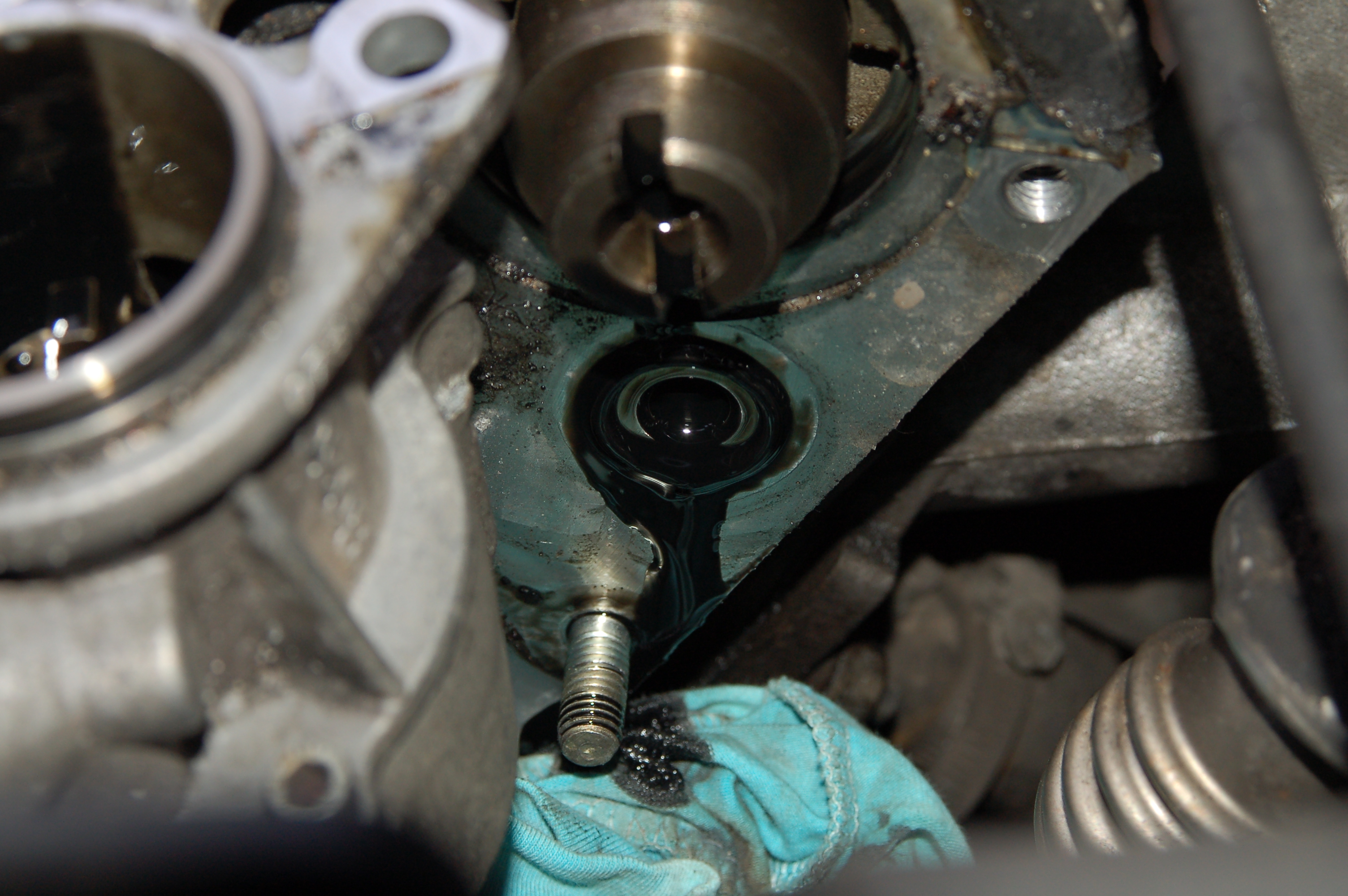

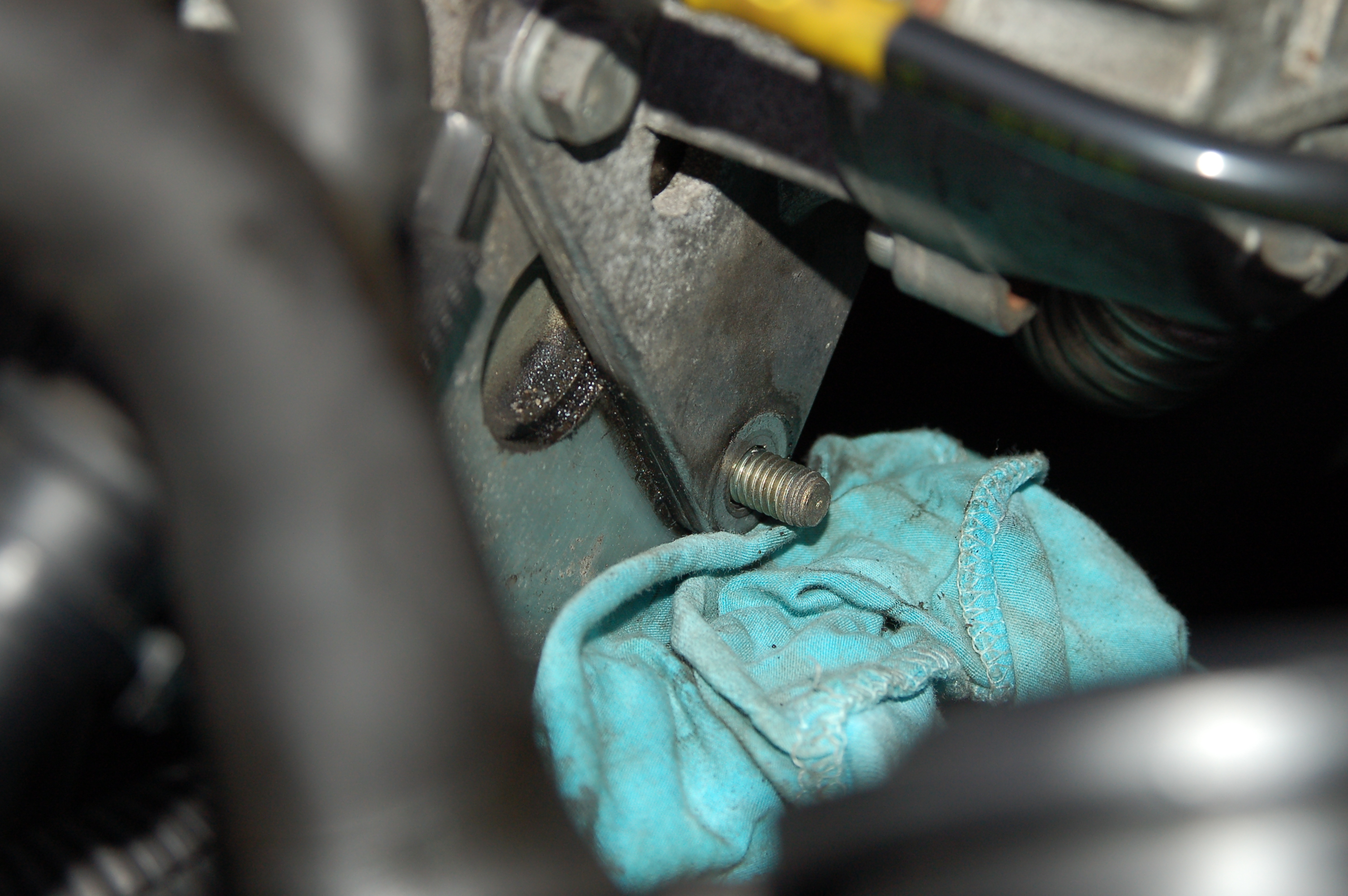

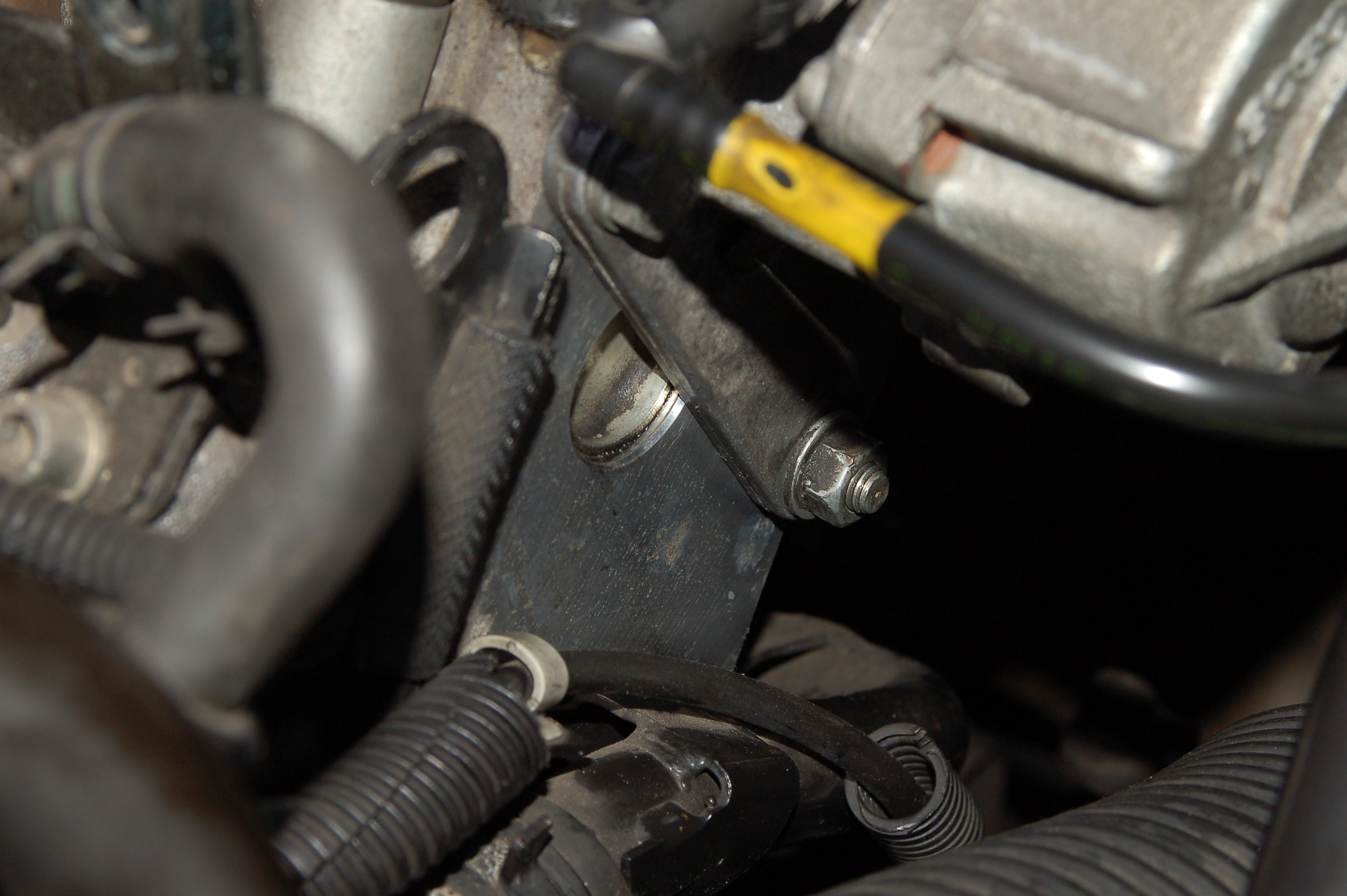

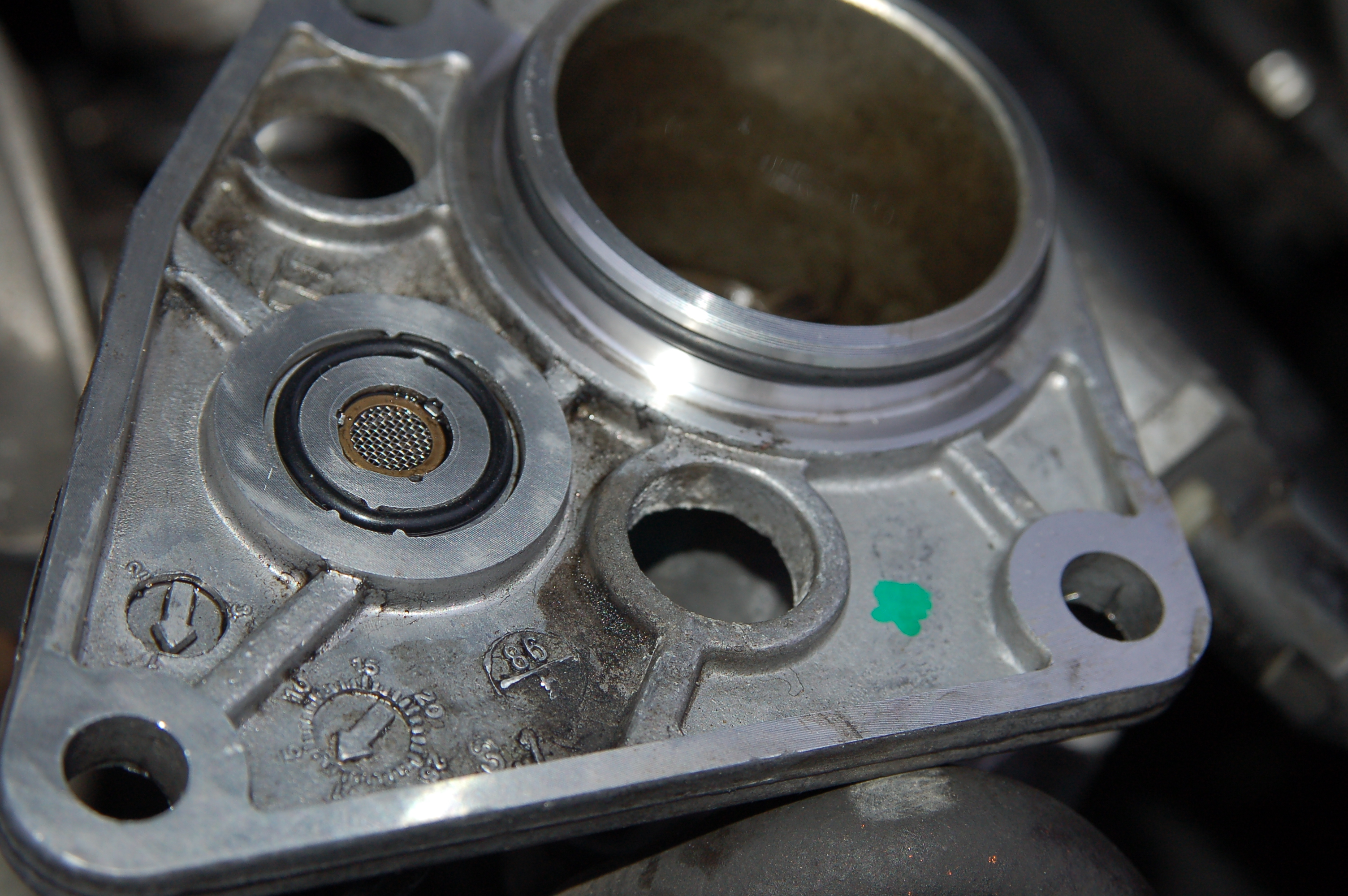

Z racji tego, ze mam kilka dni wolnego, oraz , że przy CTI nie dzieje się nic, nadrabiam zaległosci przy 306.

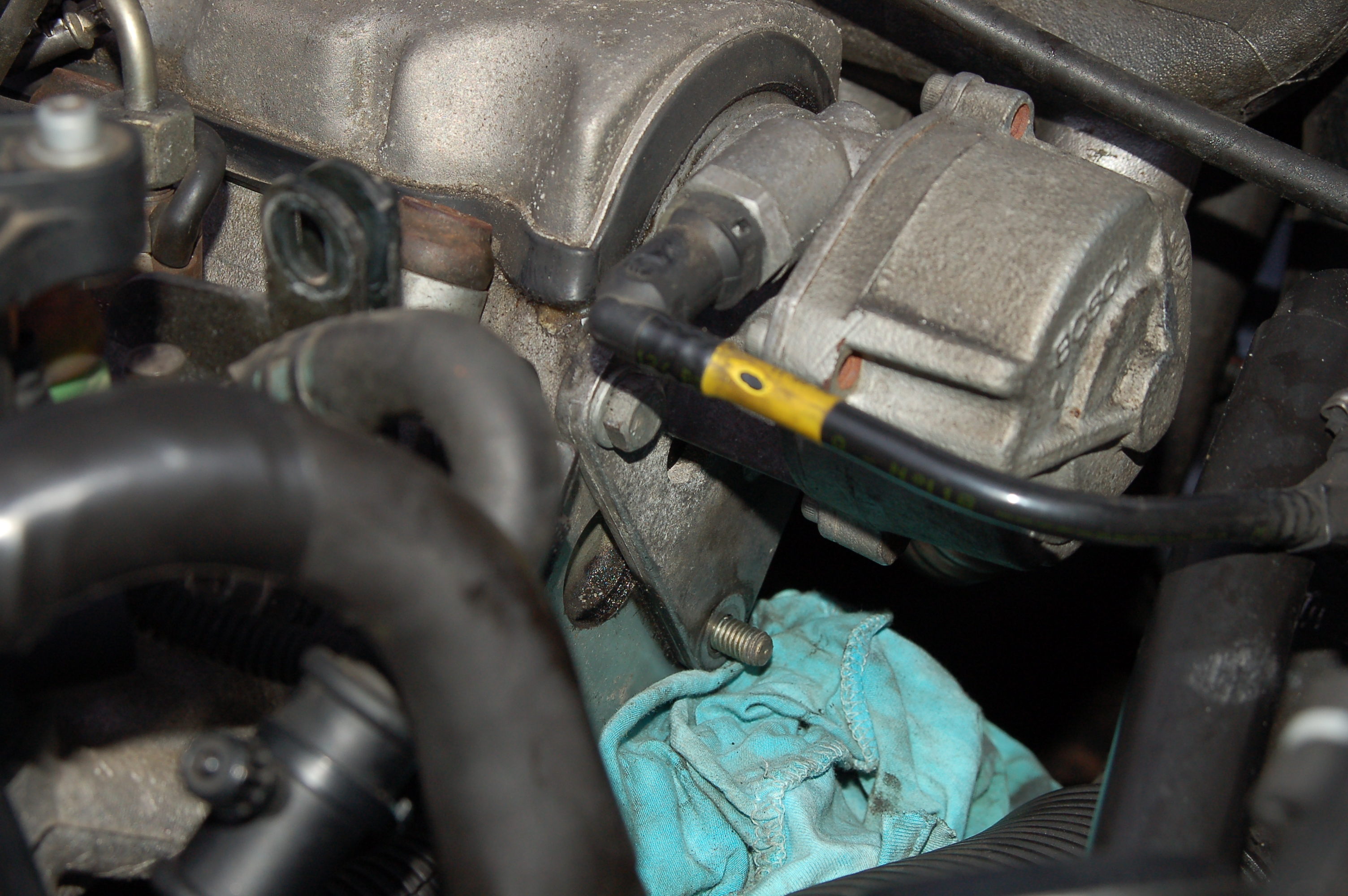

Okazało się, że niepotrzebnie kupowałem uszczelkę pod pokrywę zaworów, bo pocenie się następowało spod vacum-pompy.
Są tam dwa oringi, jeden 44x48 mm drugi zaś 16x20 mm. Szybka wycieczka do MIetka " za róg " gdzie za całe 2 zł nabyłem oba oringi.
Po godzinie pracy ( z czyszczeniem ) temat został opanowany. Jutro po wyjeździe do Kutna okaże się, czy temat ustał.
Było to pocenie się, acz dość mocne, dlatego zdecydowałem na usunięcie tej usterki.
Niejedna osoba pewnie by sobie tym głowy nie zawracała, ale ja nie lubię jak mi się silnik poci :mrgreen:

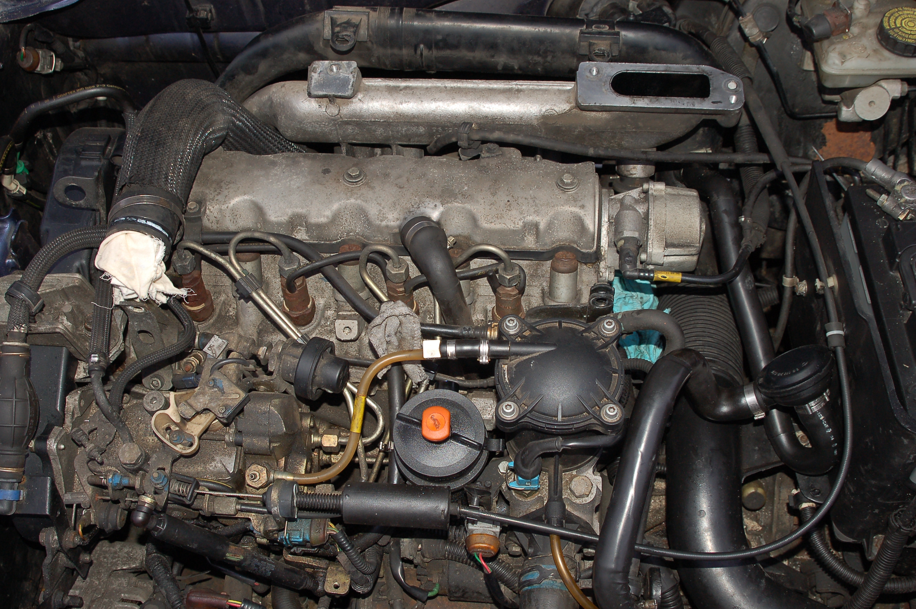

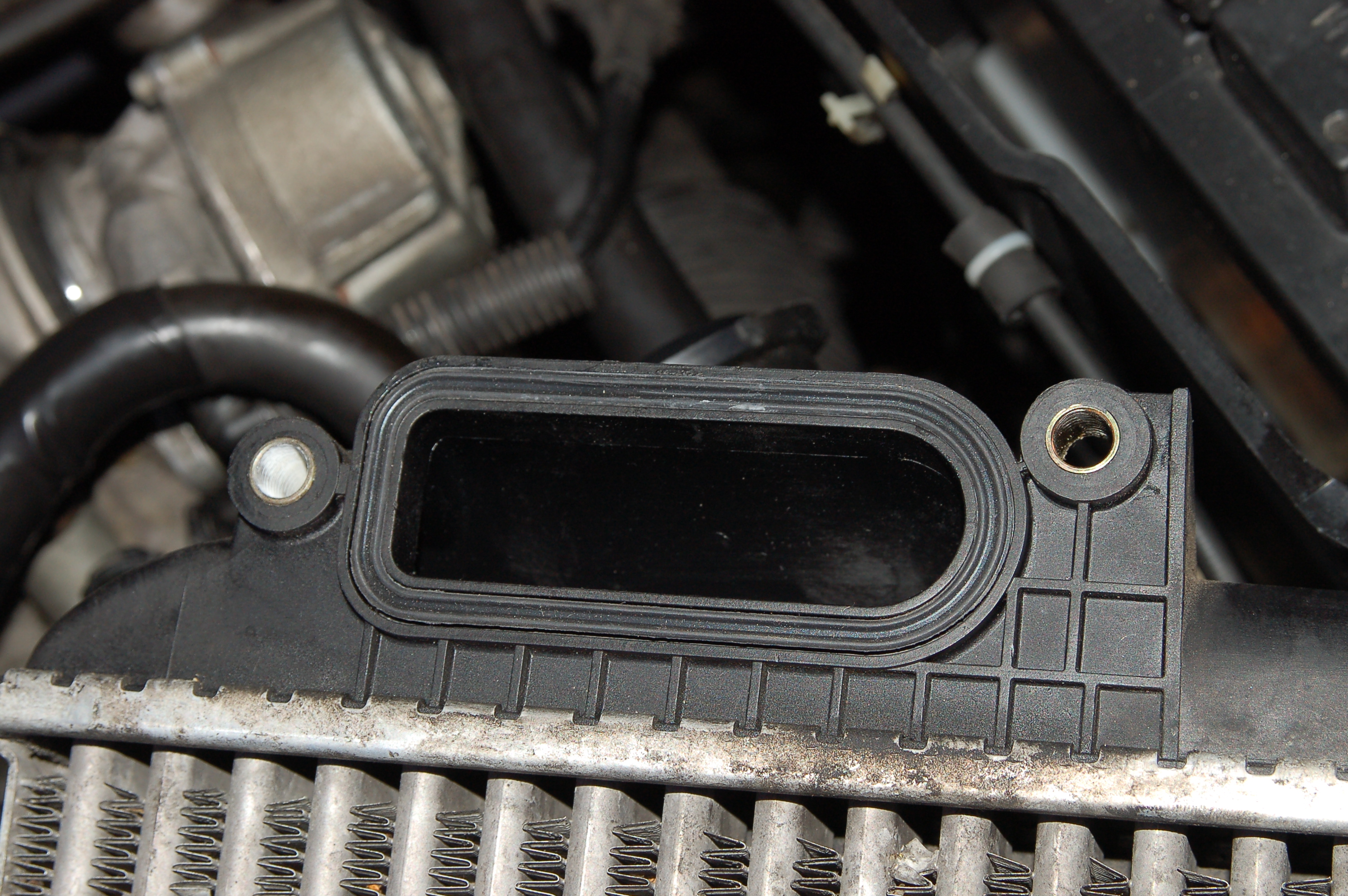

Przy okazji wymieniłem też uszczelkę między intercoolerem a kolektorem ssącym.
Utwierdziłem się też w przekonaniu, że kondycja silnika i turbiny jest bardzo dobra, gdyż w IC nie zauważyłem nadmiernych ilości oleju, tzn oleju jako takiego nie było tam wcale, jedynie czarny osad.
Poniżej foto z operacji, oraz zdjęcie poglądowe jak wygląda z zewnątrz silnik po ponad 200 tys km - nie myję go, nie czyszczę, ale na wiosnę zafunduję mu kurację upiększającą, odświeżę troszkę komorę.

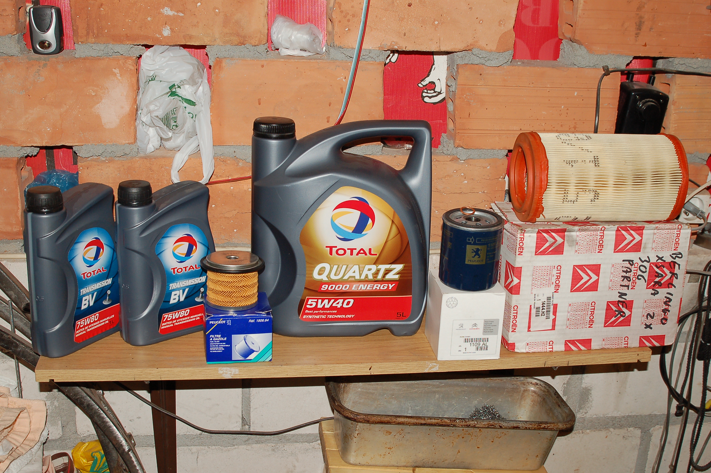

A korzystając z wolego dnia, zmieniłem dziś olej silnikowy z filtrem, filtr paliwa i powietrza.
Jako ciekawostkę powiem Wam, że jeśli trafi się Wam kiedyś tak, że będziecie mieli pozostałość jakiegoś innego oleju silnikowego niż obecnie używany, to możecie spokojnie go pomieszać. Niezależnie od tego, czy jest to półsyntetyk i minerał, czy półsyntetyk i syntetyk, a nawet syntetyk i minerał...
Nie mówię tu o mieszaniu pół na pół, choć i tak nic złego stać się nie może ( prócz pogorszenia parametrów oleju o wyższej klasie ), ale o dolewce rzędu 15-25 %.
Może to mało odkrywcze jest, ale piszę, by uspokoić co poniektórych mniej doświadczonych w tej materii.
I jeszcze jedno mi się nasunęło.
Szczerze polecam zakupienie nowych uszczelek do korka spustowego. Dawniej zakładałem starą uszczelkę ( mosiężny pierścionek ) i wiecznie miałem mokro wokół korka. Odkąd przy każdej wymianie zakładam nowy pierścionek, objawu tego nie ma.
Są one tanie jak barszcz, około 1 zł / szt, a na dodatek wewnątrz tego pierścionka fabrycznie umieszczona jest gumowa uszczelka, która podczas dokręcania uszczelnia styk między miską olejową.
Zachowujemy w ten sposób pełna kulturę czynności obsługowej.
No ale to taka dygresja.
Pozdrawiam

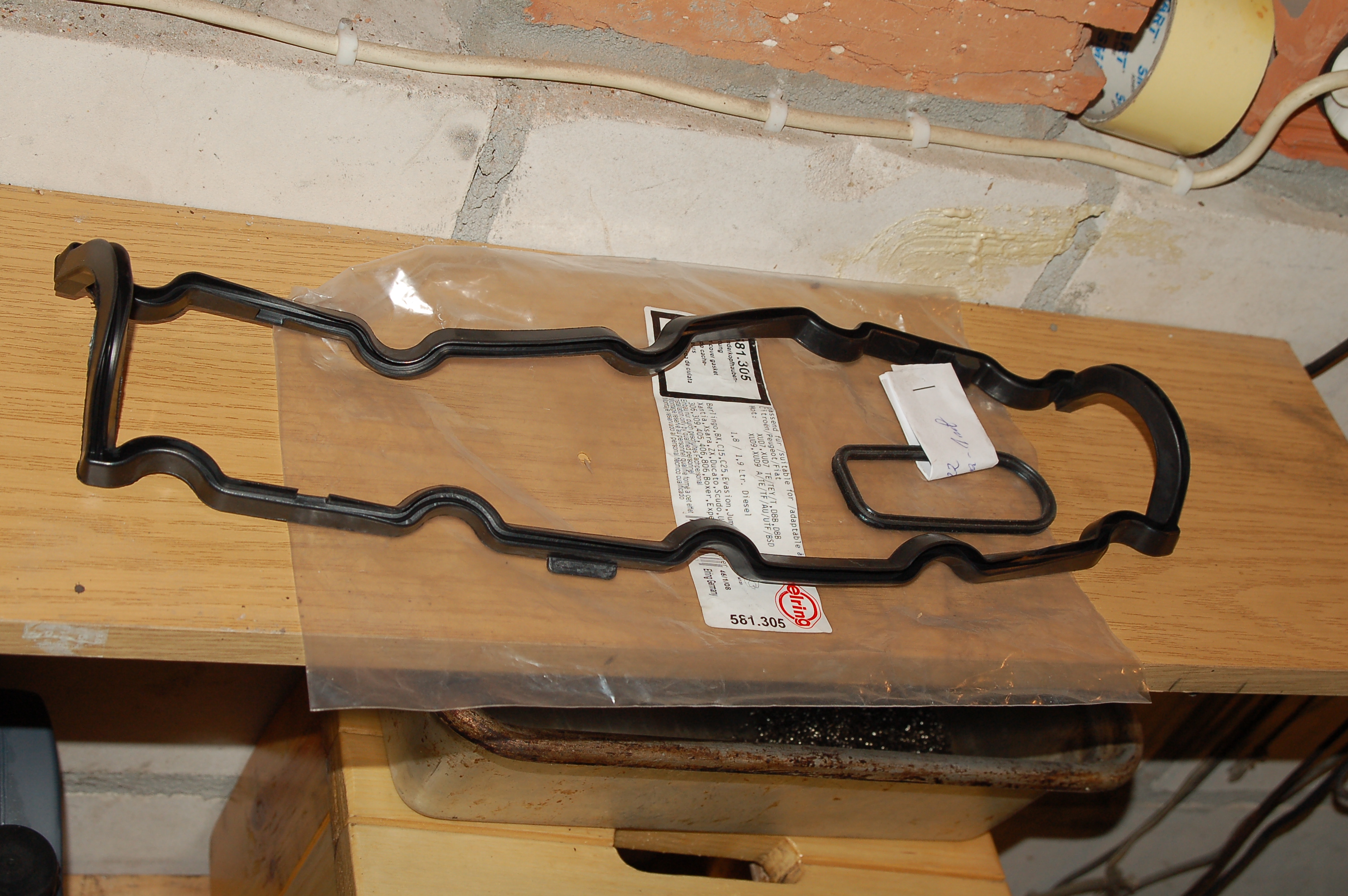

Ale podkusiło mnie by zmienić uszczelkę pokrywy zaworów. Temat niby prosty jak wsadził - wyjął , ale...aaleeee ;-)
Stara uszczelka pod deklem nadawała się do wymiany, nową już kiedyś kupiłem, więc przy zdjętym intercoolerze żal było tego nie zrobić. Wszystko szło planowo do momentu dokręcania trzech śrub mocujących pokrywę zaworów. Pier dokręciłem je ręką, kluczem, z wyczuciem. Ale zachciało mi się sprawdzać w Haynesie jakim momentem powinny być te śruby dokręcone. Okazało się, ze pan Hayness podaje wartość 20Nm. Nie jest to wiele, więc przyjąłem, że tak ma być.
