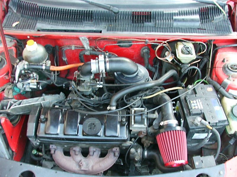

Małe odświerzenie.
Założyłem filtr. Oto zdjecie pierwszej wersji.
Obserwacje:
Niewiele sie zmienił dźwiek. Ogólnie silnik mniej hałasuje na takim zamontowaniu.
Auto dostaje zrywu w okolicy połowy zakresu obrotu i tak az do wysokich.
Spalaniem sie na razie nie zająłem.
Obecnie załozyłem filtr tak jak było napisane w instrukcji. Ale nie mam zdjecia bo było juz bardzo ciemno. Spostrzezenia z nowym ustawieniem nieco później.

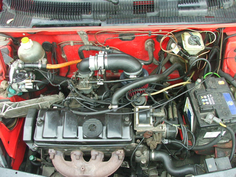

No i jest tak jak powinno być, czyli jak jest opisane w instrukcji.
"Średnica wlotu filtra powinna odpowiadać średnicy fabrycznie zaprojektowanego przewodu dolotowego.
Długość przewodu podającego powietrze od filtra do silnika powinna być zbliżona do fabrycznych wymiarów instalacji..."
Jest problem nad którym musze się zastanowić. sie to troche chybocze i może sie rozmontować od wibracji. Ale pomysł już mam wiec jeszcze tylko odwiedzę Castoramę i sie zbuduje wsparcie.
Jest jeszcze kwestia dostarczenia zimnego powietrza z grila. Tu tez chyba pomoże Castorama i jakaś rura.
Dżwiek jest super. Auto niema już zaówazalnego bardzo skoku mocy i obrotu. Jest to jakby bardziej rozłożone na cały zakres obrotów. Czyli na wyższych jest super a na dolnych obrotach tez lepiej.
Teraz sie bedę zastanawiał nad spalaniem.
pozdro.

Do małej butelki po "Nestetee" Ale planuje mała zmianę z wykorzystaniem syfonu z pod umywalni tak aby woda i syfy zbierały się w nim a opary kierowac pod auto bo czasem w korku to sie robi niemiła atmosfera pod maską.
