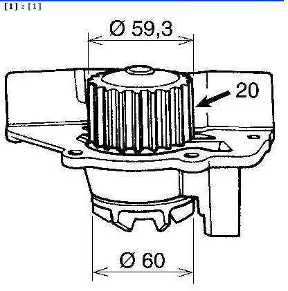

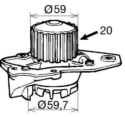

Jak w temacie. Czy moge brać w ciemno?
PS sprawdziłem na stronie intercars i widze ze były chyba 2 rodzaje miały rózne srednice tego koła napedzajacego. Czy sa one współzamienne?

Swoją drogą różnica 0,3 mm na kole pasowym nie zrobi różnicy ale zrobi na wirniku. Jeśli będzie za duży nie wejdzie w taki stożkowy kanał lub będzie obcierał, a jeśli będzie za mała to na wolnych obrotach może woda słabo krążyć i będzie się grzał.

fotka 1 do 1,9
fotka 2 do 1,6
z 1,6 nie pasuje do 1,9 odwrotnie moze tak,
mialem w 1.9 pompe z fotki 2 i zatarla sie po 3 tys km, o malo co mi paska nie zerwalo
