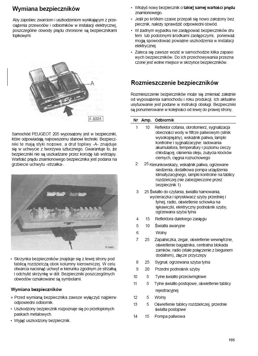

Temat stary i wciąż powraca. Opcje szukaj przećwiczyłem wiele razy, znalazłem piękny rysunek lecz zero opisu. Od niedawna mam puga 1.0 z 93r. Czy znalazłby się wybawiciel i dał opis schoweczka z bezpiecznikami. Może ktoś posiada linka do książki "sam naprawiam...." czy jakoś tam i przesłałby mi na priva.
Proszę o pomoc. :cry:
Posty: 5717
Mam nadzieję że Ci to pomoże.

z jakiej to książki ?
Posty: 5717
Z Etzolda.. :mrgreen:
