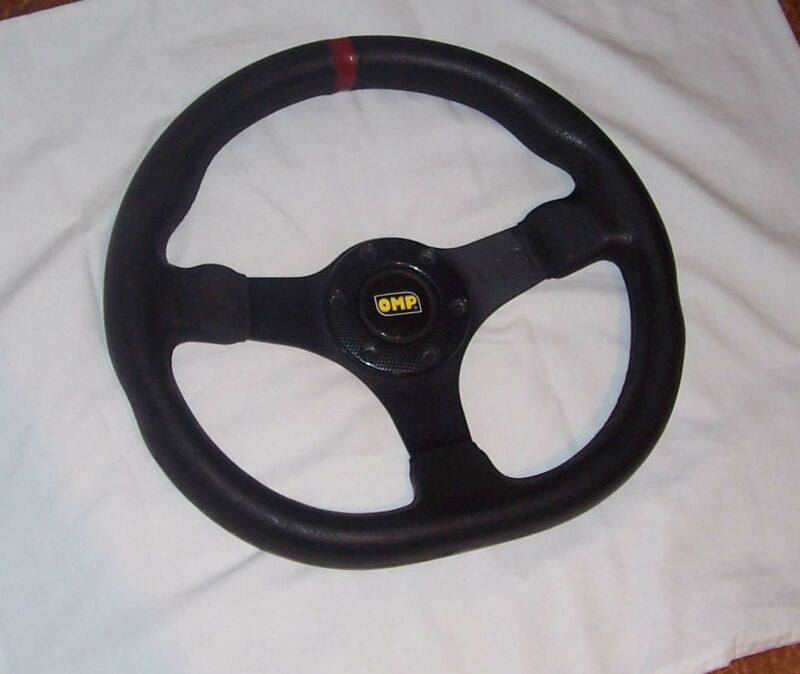

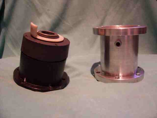

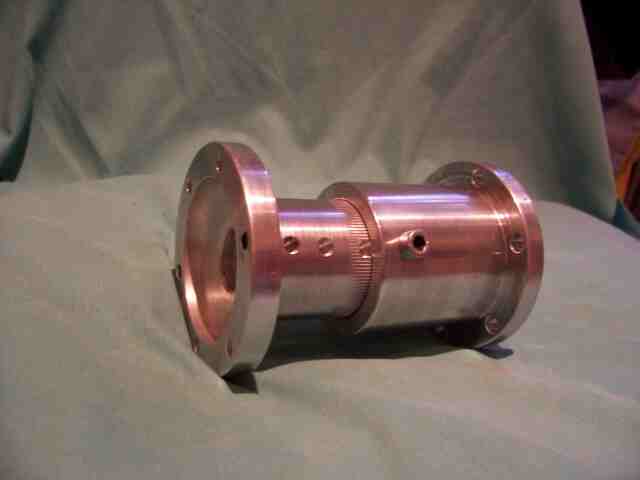

Dorobiłem sobie takie coś :D Będzie przykręcone do naby zrobionej na bazie oryginalnego wieloklina z Puga. Materiał to walec aluminium PA6 - regulacja od 8-14cm co 15mm, poprzez 2 ampule 6-ki po przeciwległych końcach walca.
Teraz zastanawiam się czy nie będzie to zbyt słabe, nie chciałbym aby mi zerwało śruby i kiera w rękach została przy 100km/h na szutrowej dróżce przy lesie :shock: Auto ma wspomaganie, ale w okręgówkach trochę dostaje po d*** Sądzicie że wystarczą jakieś wzmacniane ampule (obecnie 8.8 ) czy zrobić 4 śruby po obwodzie walca?

Wygląda solidnie - ze wspomaganiem nie będzie problemu.
Gorzej jak wspomy braknie przy 100 i trzeba będzie walczyć bez.
Wieloklin masz w obydwu ruchomych elementach?
jak tak to 2 śrubki 8,8 wystarczą w zupełności

Niestety nie... Ruchome elementy to dzieło tokarki - gładki walec wsuwany w gładką tuleję - zrobić to na wieloklin to praktycznie niewykonalne bez wysoce specjalistycznego sprzętu :( Stąd właśnie moje wątpliwości.

2 pretow z 6 czy 7 uzywam jako przetyczek do podporek, jak narazie pug stal na nich bez problemow wiec powinno to wytrzymac 8)

ja bym kontrolnie jeszcze dwie śruby dorzucił...
tja, tylko nie przesadź :) bo jak wpierdzielisz za dużo śrubek, to otworami osłabisz materiał :wink:
Posty: 4915
jedyne co bym tu zmienil to zamiast 2 srub dalbym jedna dluga z nakretka na koncu 8)

Też bym dodał jeszcze jedną śrubę, albo jak wyżej :wink: z nakrętką.

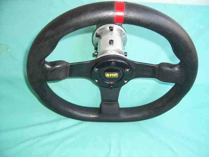

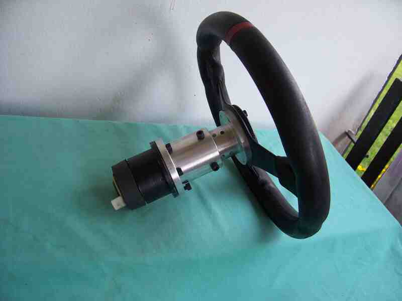

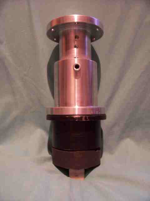

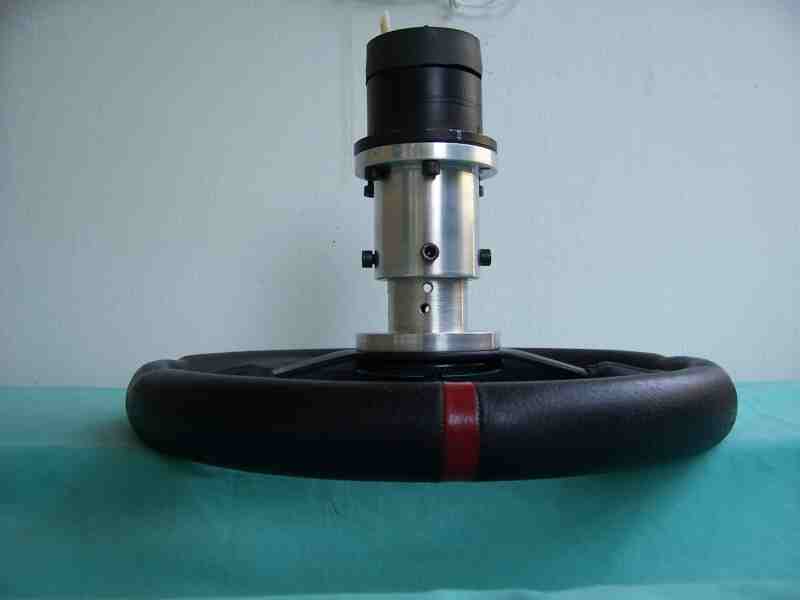

No to poprawione, całość wygląda nieskromnie mówiąc kosmicznie :twisted: Ma teraz kolejny powód aby jak najszybciej wrzucić Miga pod maskę :)
