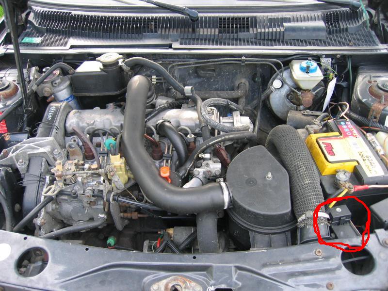

Nie odpalałem swojego Puga 1.8D dwa tygodnie i dzisiaj nagle się okazało, że nic nie działa, kompletnie nic. Akumulator sprawdziłem, jest ok. Podejrzewam, że to przez jakiś bezpiecznik pod maską, ale jaki i gdzie?

Mozliwosci to pewnie z milion jest, ale sprawdz kable dochodzace do tej.."szkrzyneczki" - szczegolnie taka plaska wtyczka i bezpieczniki w srodku. Tam chyba ze dwie wtyczki dochodza, a odlaczenie tej plaskiej powoduje, ze nie ma pradu zupelnie nigdzie. Nie wiem co to i po co to, ale to mi przyszlo do glowy na szybko. Fotka z 1.9 jest, ale w 1.8 tez jest ta skrzyneczka/pudeleczko, itd. (w 1.4 zreszta tez)

Tak na szybko sprawdziłem tą skrzyneczkę wcześniej. Pod jedną tą wyższą przykrywką są dwa bezpieczniki i są dobre. Obok jest drugie większe pudełeczko (na zdjęciu bliżej atrapy), trochę u mnie popękane.
I pytanie czy tam też są jakieś bezpieczniki. Jeśli tak to jutro za dnia dostanę się do niego.
No i sprawdzę też te dwie wtyczki.

jak nie odpalałeś przez 2 tygodnie to najprędzej coś "zaśniedziało"
klemy sprawdziłeś
przez te skrzyneczki idzie właśnie prąd do wszystkiego w aucie poza rozrusznikiem
a przynajmniej tak powinno być
klemy sprawdziłeś

Zdechł akumulator, notabene włożony 2 tygodnie temu jako nowy. Wtedy bez problemu odpalał, a wczoraj nic już nie działało. Niby jest naładowany, a jest do du...
Najlepsze jest to, że załatwiłem go sobie na lewo i za darmo i nie mam gwarancji.
Wsadziłem poprzedni aku i znów mogę jeżdzic.
