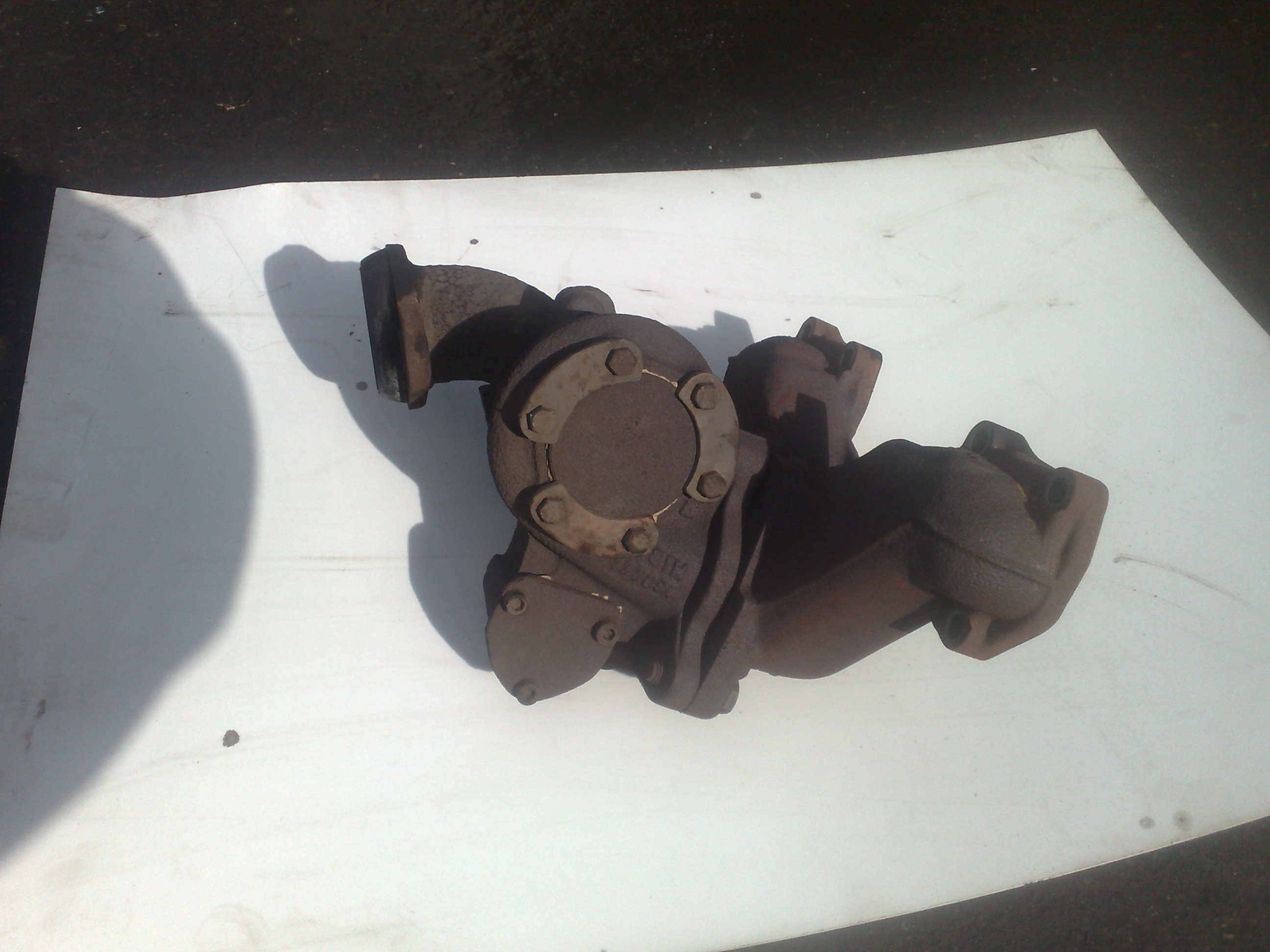

Mam 1.8 z 1991 r z silnikiem turbo w dieslu. Brakuje instalacji turbodoładowania i turbosprężarki. Zdjąłem głowicę - jest kolektor wydechowy od turbo, ale zaślepiony ( mam jego zdjęcie )
Potrzebuję pomocy w uruchomieniu turbodoładowania

Uhahaha muszla gorąca została a reszta out
Ale ładnie ktoś zaślepił

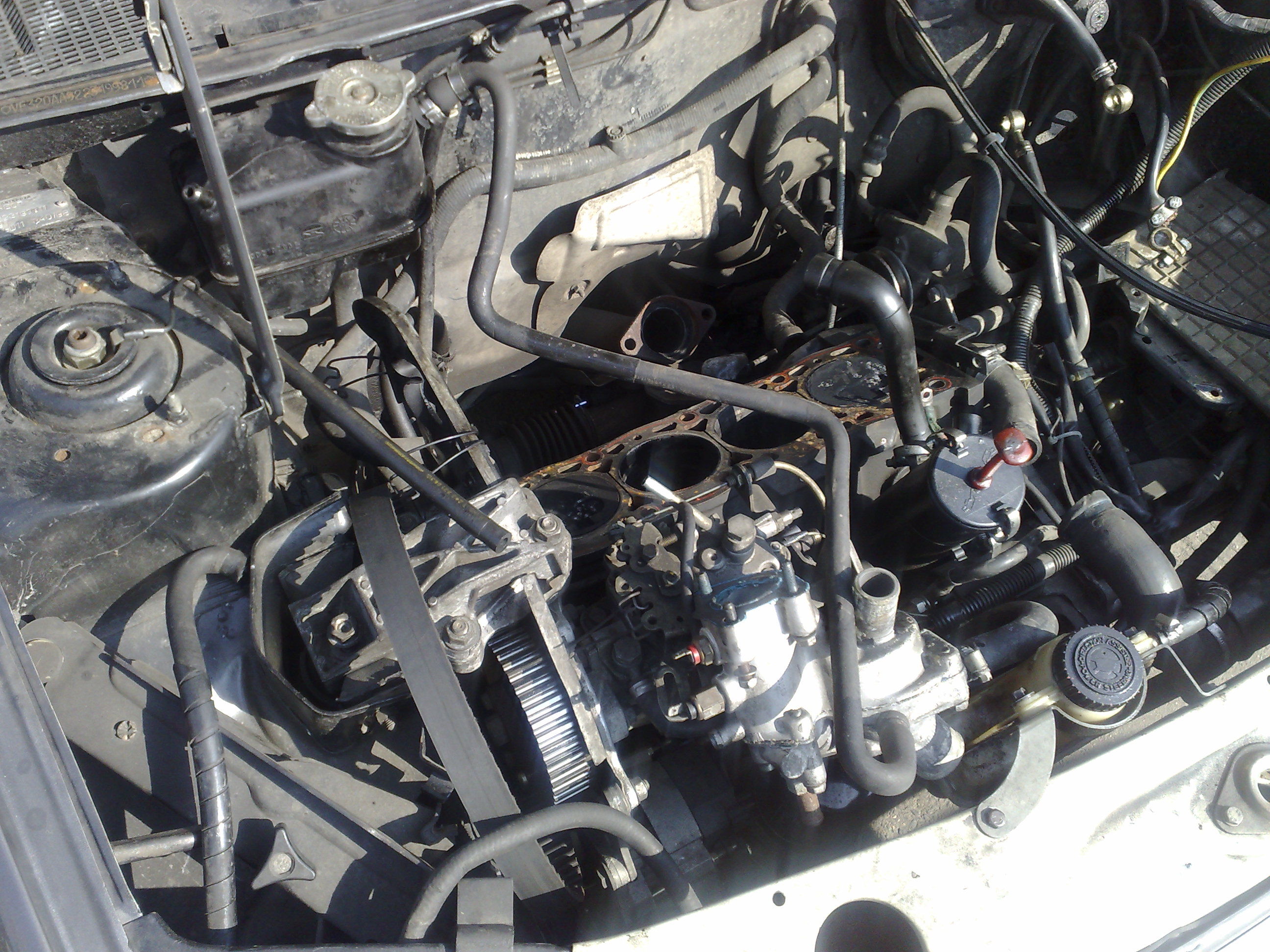

Kolektor ssący jest od turbo, ale to już wszystkie części turbodoładowania.Mam zdjetą głowice,a więc robienie fotek mija się z celem silnik chodził bez turbiny i przewody powietrzne miał z papieru, a olejowych nie ma

Już widzę, że silnik ma założoną pompę Boscha od zwykłego diesla, podczas gdy oryginalnie przy tych silnikach zawsze był Lucas z korektorem dawki...
Ciekawe jakie są wtryski bosch czy lucas, porób fotki!
Musisz zidentyfikować czy na pewno masz silnik XUD7T, bo może ktoś zmienił cały silnik/blok razem z pompą a zostały tylko kolektory po turbo...
Jak dobrze widzę filtr oleju jest charakterystycznie dla XUD7T "pionowo" na wymienniku więc ok
Od strony turbosprężarki musisz mieć w bloku:
- króciec do spływu oleju na zwykły gumowy wąż
- nagwintowany otwór ze stożkiem wewnątrz do podłączenia przewodu ciśnieniowego
Na pierwszy rzut oka potrzebujesz turbosprężarki i pompy wtryskowej i kilka przewodów gumowych, mam trochę tych gratów...
Na tej pompie też będzie chodził, ale będziesz musiał ustawić dawkę kompromisowo:
- albo pełna moc z wykorzystaniem turbo ale wtedy dym na niższych obrotach
- bez dymu ale i bez mocy jak zwykły zdrowy diesel

Witam. Otwory w bloku są, tłoki są profilowane jak w turbo. Ja jestem z Gdańska - Wrzeszcza tak więc nie masz daleko - zapraszam na kawę.
