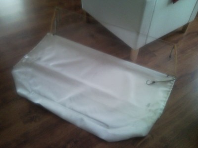

moje postepy... najgorsze ze nie mialem wymiarow ale mam nadzieje ze sie nada
i final
jeszcze bez paskow mocujacych
p.s.
szylem sam
szylem sam

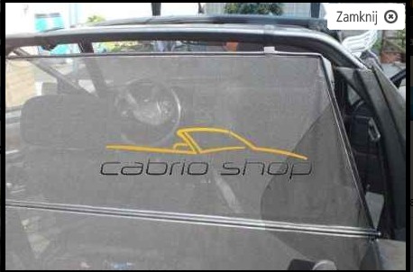

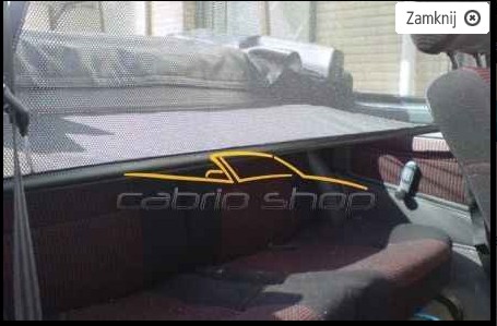

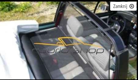

uzupełniam temat o zdjęcia z postu Pary - dział Giełda http://www.forum.peugeot205.pl/viewtopi ... 25#p203925
wydaje mi się że 570 zł za windshot to normalna cena za takie coś ale mimo wszystko - bardziej dopracowany wydaje mi się ten, który został zamieszczony przeze mnie na początku postu
chodzi o dogięcie górnej listwy do belki wzmacniającej - w tym ze sklepu go nie ma - w tym na początku postu jest - wiem co mówię bo używam windshota i ważne jest by było to doszczelnione - robią się zawirowania od belki mimo wszystko - to jest inaczej niż w autach które jej nie mają
w następnym poście by oddzielić fotki mojego windshota - niestety nie na aucie

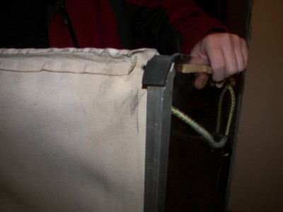

Moje rozwiązanie było chyba zrobione przez poprzedniego właściciela (wujka mojego kumpla od którego ja kupiłem a od którego kupił go on) (razem z windshotem auto przyjechało z Francji).
Szyba z pleksy, bardzo dobrze dopasowana do przestrzeni pod pałąkiem. Mocowana na 4 gumy z hakiem. Do tego prześcieradełko które wpycha się za siedzenie - w momencie gdy jest założony pokrowiec na dach - to bardzo ładnie się wszystko komponuje
Pleksa jest umieszczona w aluminiowej listwie. Jej krawędzie są ścięte pod kątem i naklejone są dodatkowo gumy zabezpieczające. również do alumioniwej listwy jest zamontowana płachta. Płachta ma przeszycia na bocznych krawędziach by to łądnie współgrało i nie majdało.
Dodatkowo w miejscach oparcia na karoserii mam przyklejone kawałki grubego PCV by dodatkowo zabezpieczyć karoserię.
Plusy: świętnie się sprawdza i nietypowo wygląda.
Minus: Sporo waży i nie jest to rozwiązanie kompaktowe. Trzeba to trzymać gdzieś. Nie da się tego złożyć i z tym jeżdzić. Albo założone albo zdjęte i w garażu.
zdjęcia robione telefonem

Robson zrobił zdjęcia dokładne zdjęcia Windshot'a - mam nadzieję że wstawi
- Marin205
- Posty: 3172
- Numer Gadu-gadu: 4777015
Re: Windshot w Cabrio
nie jest to majstersztyk jeśli chodzi o estetykę wykonania (jak patrzymy z bliska) ale patent nie jest zły - jest to coś innego - choć nie powiem - siatkowe rozwiązanie było by najlepsze
