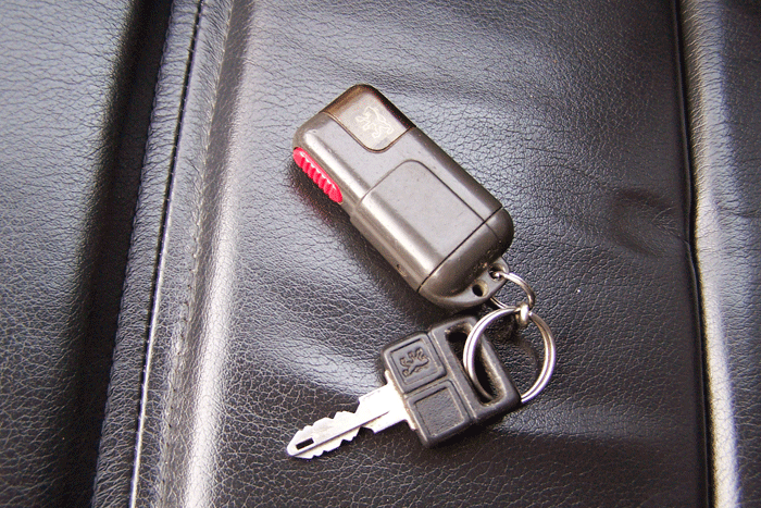

A co do oryginalnego pilota, to może ktoś ma takie coś:
To jest pilocik z Gentry z 1991 roku. Byłoby pięknie mieć właśnie taki...

Re: Oryginalny pilot od centralnego + reszta
Post autor: babelo »
Swego czasu był taki pilocik na Allegro za 100 zł wraz z kluczykiem i stacyjką. Nawet kupił go ktoś z forum. Ale od tego czasu nie widziałem już ani raz na sprzedaż :(
Post autor: Beda »
Sam pilot nic Ci nie da :/
Musisz mieć komplet, czyli pilot z centralką.
Trzeba się uzbroić w cierpliwość i szukać na Allegro w częściach, jak i Pugach do rozbiórki...
Ja swoją centralkę z pilotem dorwałem za 20zł, więc trochę cierpliwości i może akurat... :)
Z 405 pewnie jest większa płytka, bo taką pewnie prędzej szło by dostać z pilotem, niż do 205.
Tylko, że chyba wszystkie 405 miały piloty w obudowie kluczyka.
Z wymianą grota nie ma problemu, bo ze swojego kluczyka ściągasz obudowę, szlifujesz na wymiar z grotem z zakupionego kompletu, jeszcze trzeba przewiercić mała dziurkę, którą skręca się obudowę razem z grotem i masz praktycznie oryginał :)
