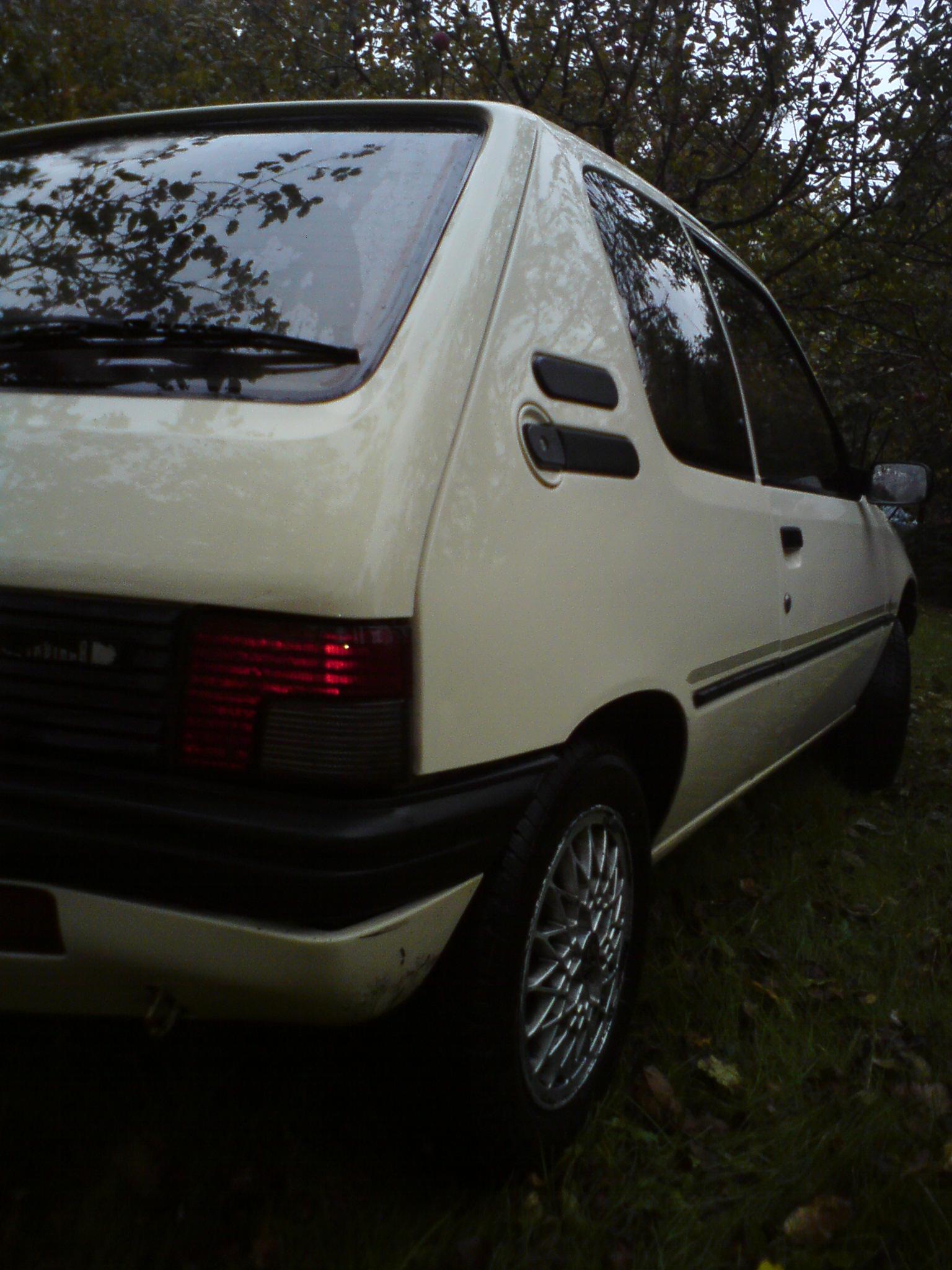

Powoli zaczynam grzebać przy indianie tzn ostatnimi czasy wymieniłem alternator,wtrysk(wreszcie wkręca sie normalnie)zrobiony został przedni spryskiwacz i klakson,wymieniłem gałkę zmiany biegów.Na montaż czekają już zaciski od 306,sprężyny Eibach -30,lotka na klapę,spoiler na szyberdach,przyciski od podgrzewania tylnej szyby,awaryjnych i przeciwmgielnego od 306 i parę innych pierdół
Felgi to Intry 13 cali ET28 szerokość 5 cali bez dystansów

Zaraz ruszam po nowe serce do Indiany tzn. 1.4 a w sobotę będę jechał po felgi od 206 cc 15 calowe,wypadało by dać dziada przodem do dołu ale nie mam czasu żeby wymienić sprężyny
Re: 205 Indiana :)
Ciekaw jestem jak będzie wyglądała indianka na tych felgach 8) Myślałeś nad montażem dokładek od GTi?
Re: 205 Indiana :)
Moim zdaniem te 16' do Indiany będą o 2 rozmiary za duże, ale oczywiście nie wtrącam się i czekam na prezentację na Pugu :)
A Grzesiek dobrze prawi - jeśli już wypasione felgi, to koniecznie załóż też dokładki przód - tył. Nawet nie wyobrażasz sobie, jak marnie będzie wyglądało auto na felgach z karocy z dokładkami "bida".
P.S.
co to masz za gałkę zmiany biegów na fotce po prawej stronie? Też chcę taką 8)

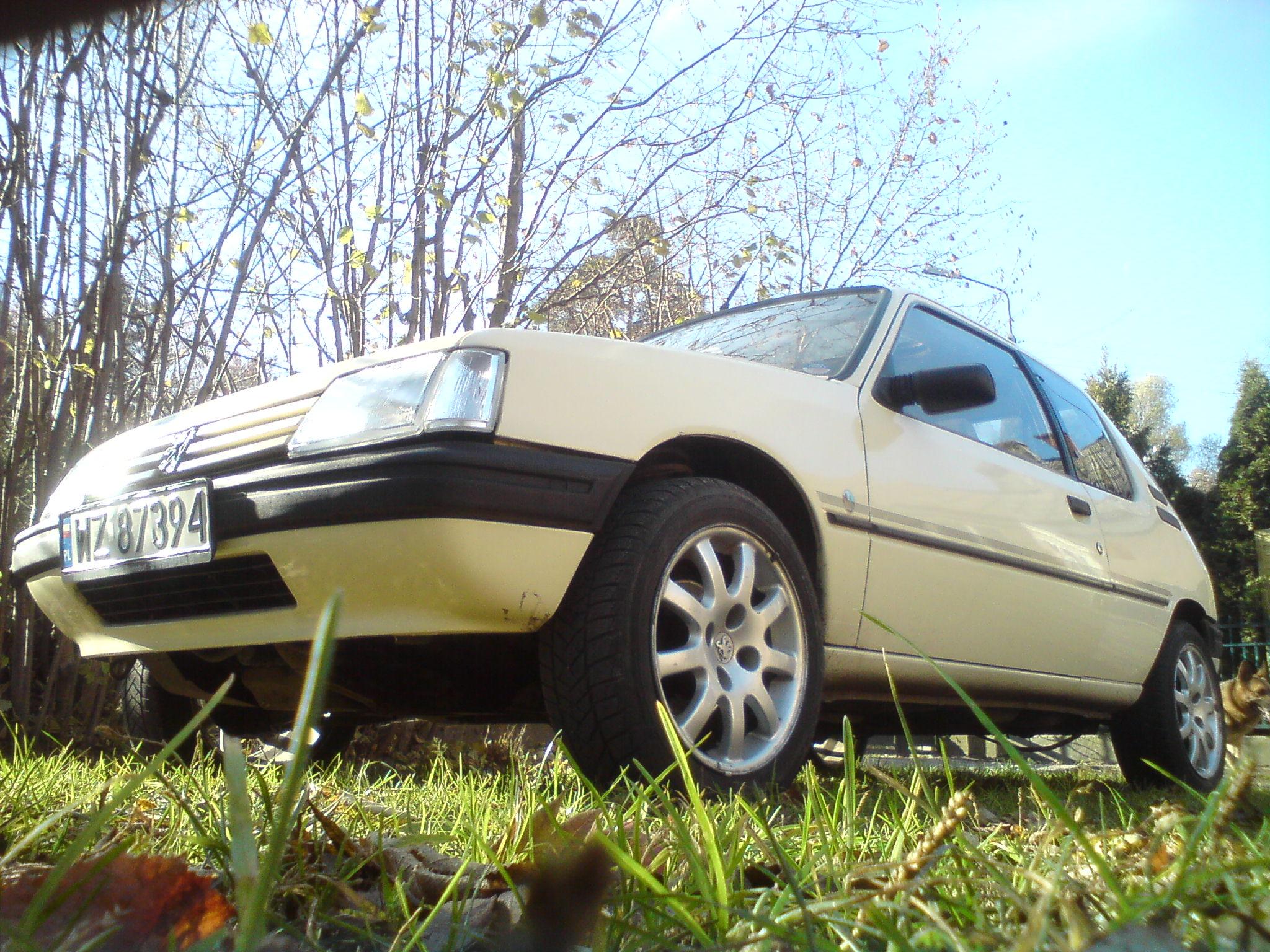

Dokładki od Gti oczywiscie będą ale wszystko w swoim czasie :) tamte kółka są to 15 calowe więc bez tragedii(tylko zastanawiam sie czy ich nie prysnąć na grafitowy metalik??).Gałeczka pochodzi od 306 XT 1.8 94r.
Wrszcie wróciłem z nowym silniczkiem jak sie okazało jest to 1.4 żeliwny blok >:) 85 konny(zobaczymy co on jest wart podobno była robiona głowica i pierścienie)Indiana spisała sie na medal dzisiaj pokonała 400km a przez tydzień ponad 1tys.km. bezawaryjnie :D

Fotki na nowych kółkach :D puzniej postaram się wrzucić jakieś lepsze.W przyszłym tygodniu na pewno bedzie trzeba go opuścić zamontować lotkę na klapę i wybrać się po dokładki od gti i zegary :)
Re: 205 Indiana :)
no teraz masz zimowy wyzszy body kit a na lato dokładki GTI
