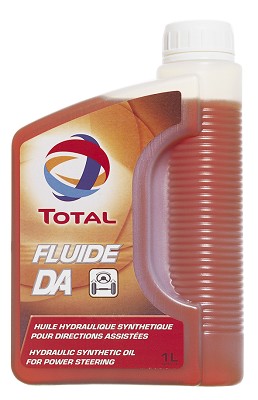

Re: Jaki płyn do siłownika podnoszenia dachu?
Post autor: cyborg »
Z tego co czytam na etykiecie to normalny olej hydrauliczny do wspomagania, tu akurat pokazany syntetyczny
Zywik
Posty: 1109
Numer Gadu-gadu: 10911568
Lokalizacja: Mrozy
Post autor: Zywik »
jeśli się spieszysz to masz go tu: http://www.instalacje.intercars.com.pl/ ... kod=100001
Syntetyczny płyn hydrauliczny do układów wspomagania elektryczno-hydraulicznego w autach PSA.
