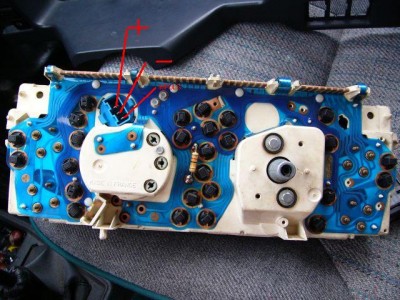

A teraz patrząc na zamontowany licznik i zaczynając od licznika najuboższego -jedna żarówka od TYŁU a wersja z zegarkiem analogowym -dwie od TYŁU co w efekcie daje delikatne podświetlenie i wszystko jest czytelne.
Licznik od XS-a -cztery żarówki od GÓRY, które oświetlają 1/3 przyrządów pomiarowych i w zasadzie niewiele widać. Najgorsze oświetlenie... cztery przyrządy pomiarowe.
GTI czyli licznik z sześcioma przyrządami pomiarowymi.
Podświetlenie od TYŁU. Bardzo czytelne.Liczba żarówek min. 6 szt .Może pomoże fotka od TYŁU którą znalazłem na Forum(z błędnym podpięciem obrotomierza)

Spoko nic sie nie stalo. W wekend bede wiedzial na 100% bo bede wyjmowal lcznik. W tygodniu mi sie niechce O-)
Chodzilo mi o to ze moze sa dodatkow miejsca stardarowo nie podpiete - w 106-tce w liczniku od XSi tak bylo.
Tak czy inaczej dzieki.
