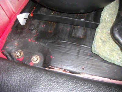

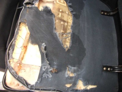

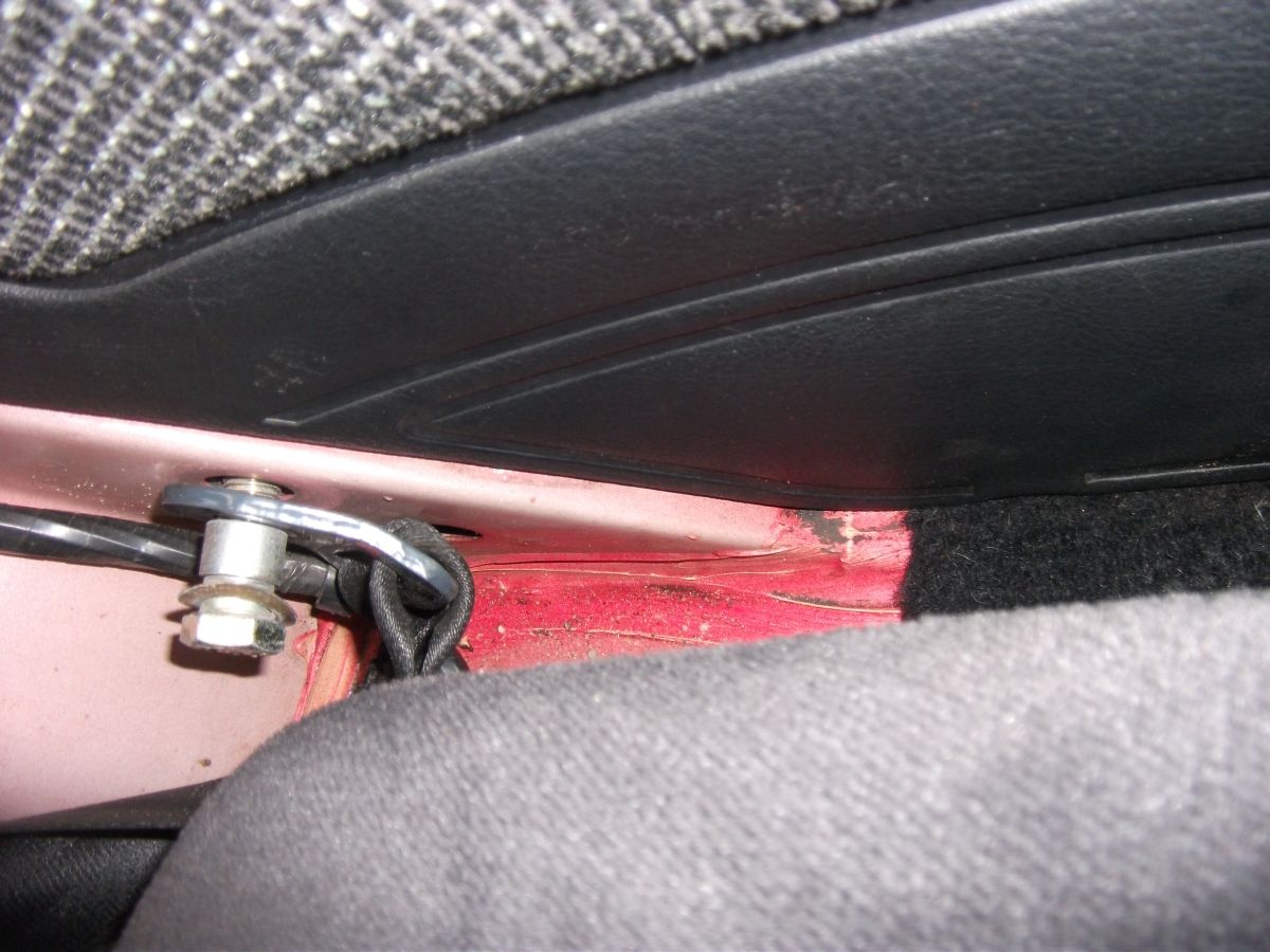

Mam problem, i chyba ten problem trwa już długi czas sądząc po wygniłym i spleśniałym siedzeniu tylnym. Dzisiaj przy odkurzaniu auta zauważyłem że pokrowce tylnych siedzeń są mokre i że w bagażniku przy butli z gazem stoi woda. To jest o tyle wkurzające że przez tą pleśń w aucie unosi się nieprzyjemny zapach (który już częściowo został zniwelowany) Organoleptyczne sprawdziłem uszczelki bagażnika i wszystko wydaje się być ok. Potem zauważyłem że przy tylnej lewej maskownicy też jest woda, więc zdjąłem maskownicę i okazało się ze np pasy są lekko pochlapane wodą, Wydawało mi się że woda bierze się z okna ale uszczelki na oknie były suche. Może ktoś miał podobny problem i wie gdzie szukać przyczyny.
Dodaję również zdjęcia miejsc w których byłą woda.

Ja jak kupiłem wóz i rozebrałem do blachy to się okazało że woda stoi na całej podłodze a najwięcej z przodu. Jak dla mnie winne są uszczelki tylnych szyb. Oblukał bym także szyberdach, jeżeli masz.

Zalezy jaki masz szyber? jesli przesuwny to moze odplyw gdzies puszczac moze. U ciebie mi to wyglada na uszczelke tylnej szyby. Czy na dolnej krawedzi jest sucha?

Sprawdź czy jest woda w bocznych kieszeniach bagażnika str.lewa i prawa (tam gdzie mocowane są tylne lampy). Może zatkane są odpływy.

szyber mam taki zwykły otwierany tylko do góry, nie przesuwany. Nie zwróciłem uwagi na uszczelkę szyby tylnej, jutro sprawdzę.
I sprawdzę też te lampy bo mam wszystko wyjęte tam i jest fajny dostęp, ale wydaje mi się że nie było tam wody.

Chodzilo mi o tylna boczna, ale kto wie moze z klapy tez splywa przez bagaznik pod siedziska

Ja obstawiam tak samo jak moralez czyli uszczelkę tylnej szyby najbardziej prawdopodobne.

Zastanawiam się też czy ta woda nie bierze się z tego że butla z gazu pokrywa się taką cienka warstwą szronu i lodu jak jest temperatura ujemna no i potem jak robi się cieplej to lód się topi i stąd mam wodę pod siedzeniami. Zaraz idę posprawdzać uszczelki

Obie uszczelki bocznych szyb mam dziurawe. Jak mam polała mi wodą po oknie to w środku zaczęło mi wyciekać pełno wody i zbierała się za maskownicami tylnymi. Teraz mam pytanie gdzie można kupić taki uszczelki. U mnie w sklepie nic do Puga dostać nie można...

Masz szyby uchylne ? Jesli tak to te uszczelki moga byc cale a beda ciec. Ja u siebie wkleilem je na silikon i byla znaczna poprawa, aczolwiek czasem cos tam lecialo zanim XS nie wstawilem do "garazu"

tak szyby uchylne. Wiec zacznę, tak jak mówisz, od silikonowego "tjuningu" tychże uszczelek.
dzięki wielkie
jak nie pomoże to będziemy szukać innych rozwiązań.

Co do wody pod wykładziną podłogi to radze także sprawdzić podszybie. Jak wyjołem całą wykładzine w swoim XSie i lałem wiaderkiem wode na przednią szybę to 1/5 wiaderka mialem pod nogami xD. Gdzies tutaj na forum czytalem ze lubi czasami cos tam przegnić jak odpływy błotników pozatykane, a ja mialem własnie pozatykane po poprzednim właścicielu kiedy robił konserwacje podwozia chociaz niewiem do konca gdzie to ciekło bo zanim sie za to zabrałem to skasowalem auto
