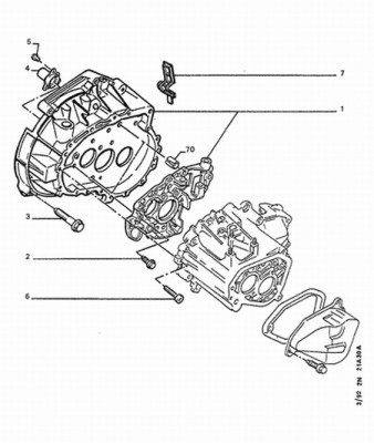

wiecie jak uszczelnić skrzynię i ile to kosztuje?
Posty: 5718
Re: Uszczelnianie silnika i skrzyni
jedyny skuteczny sposób uszczelnienia skrzyni, to nowe simeringi, a jeśli wycieki są z miejsc łączenia modułów skrzyni, to zostaje tylko rozebranie i złożenie na nowo, nie zapominając o uszczelnianej tulejce przy widełkach wyciskających.

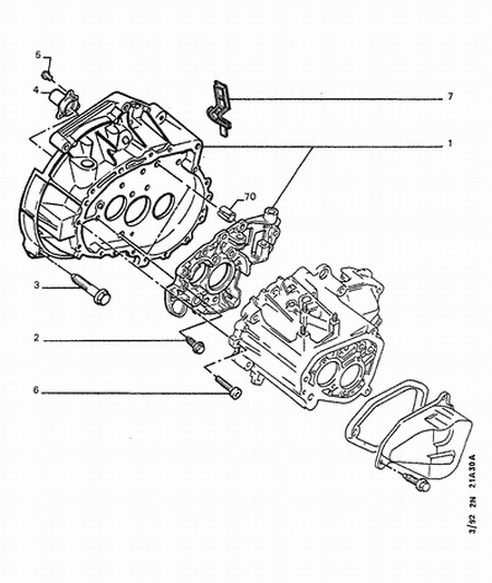

czy ktoś (z naciskiem na Mateusz :) ) ma może schemat skrzyni do 1.4 TU
Posty: 5718
Bardzo Cię proszę
