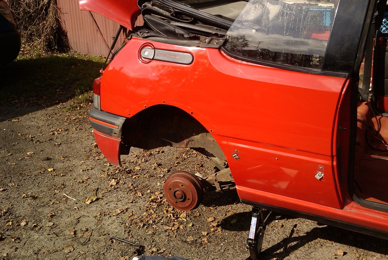

PrezesBednarz
Posty: 1517
Lokalizacja: waw
Re: Drzwi od CTI vs. CJ
Post autor: PrezesBednarz »
Wrzucam foto błotnika, ale podobnie załatwiona jest sprawa montażu listew na drzwiach:
