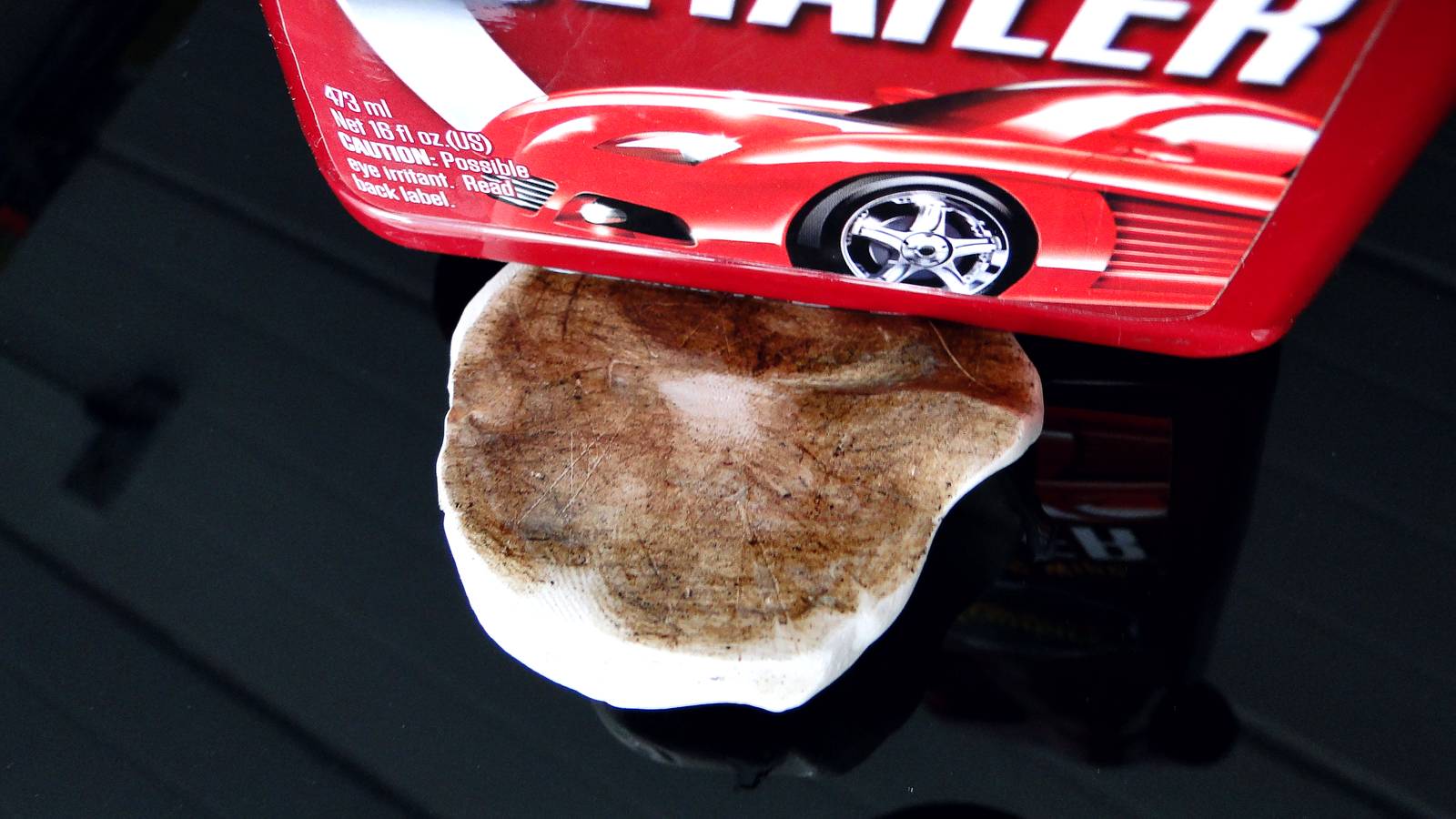

Zabieg zwany glinkowaniem ma na celu usunac z samochodu roznego rodzaju nieczystosci (smola, soki z drzew, resztki owadow itp), ktore nie zostaly usuniete podczas mycia. Na pierwszy rzut oka moga byc niewidoczne, zwlaszcza na ciemnym lakierze. Wystarczy przejechac lekko dlonia aby przekonac sie ze jest mocno "chropowaty" - te wlasie chropowatosci usuwamy przy pomocy glinki. Czynnosc ta wykonujemy nie tylko przed polerowaniem, warto od czasu do czasu takze zrobic po myciu przed woskowaniem. Z tanszych glinek wartym polecenia jest sonax - zestaw glinka plus "poslizg" kosztuje niecale 50zlotych. Pogladowe foto:

Glinka jest przewaznie sprzedawana w porcjach 100-200g, kawalek 100 gramowy jest dosc duzy, mozna go podzielic na dwa. Jak napisal para, po umyciu auta bierzemy glinka i spryskujemy czesc panelu na ktorym bedziemy pracowac - doswiadczenie pokazuje, ze "slizgacz" ktory jest w zestawie mozna spokojnie rozmnozyc woda 50:50, gdy specyfik sie skonczy mozna go w wiekszosci przypadkow zastapic woda z szamponem. Kiedy glinke nalezy ugniesc - zalezy od tego jak zasyfione jest auto, brudna glinke ugniatamy do uzyskania czystosci i dzialamy dalej, zdjecia ktore wkleilem byly wykonane po kilku ruchach na dolnej czesci przednich drzwi C5 - auto niecale 3 lata 50kkm przebiegu i dbane, ale myte albo myjnie reczne albo bezdotykowe, czyli zadne glinki i reczne woski - oto efekt.
Po glinkowaniu warto auto umyc wysuszyc i przetrzec IPA, potem juz zgodnie z obrana droga albo politura, albo sealent albo wosk. Powodzenia.
