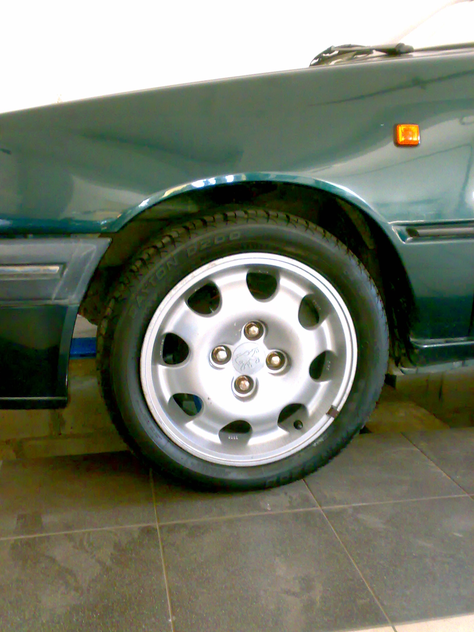

Felgi. Wybór był oczywisty - machający do mnie codziennie rano z krzaków zombii w postaci białego GTI, użyczył dotychczasowego ogumienia swojemu młodszemu bratu.
Efekt - komiczny
W otwór między oponą a błotnikiem zmieściła by się głowa Godzilli przebranej za astronautę w skafandrze do spacerów w otwartej przestrzeni kosmicznej. Z pomocą przyszło forum - dział kupię/ sprzedam. Kilka dni później Godzilla musiała już szukać innego schronienia.
Zamontowany zestaw to sprężyny SPAX - 40mm, oraz amortyzatory Sachs'a.
Prowadzenie na +, wygląd na +, komfort na -. Czyli wszystko dokładnie tak jak się można tego było spodziewać.
