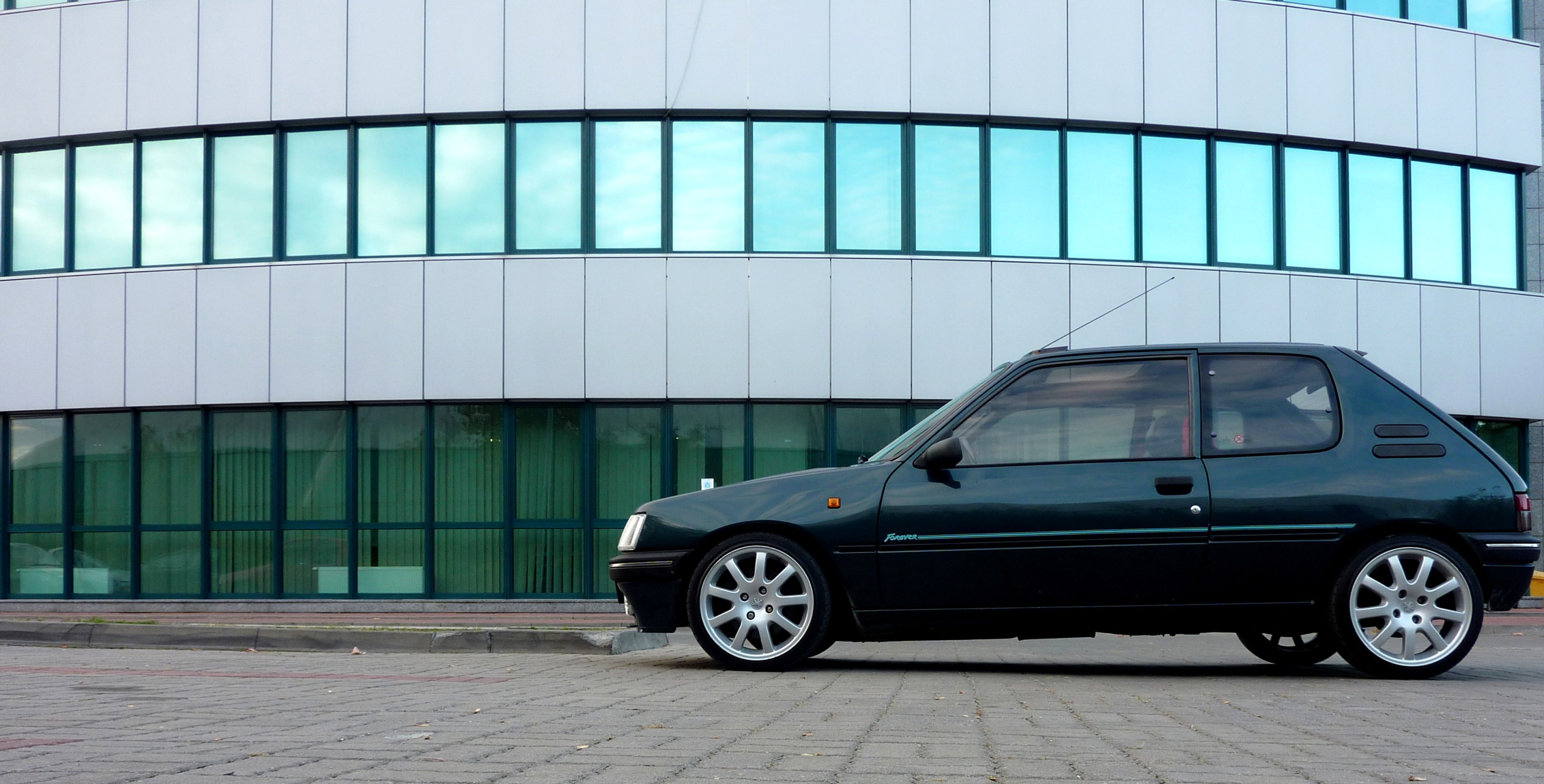

Przyszedł czas na kolejne zmiany w zawieszeniu.
Gwint Gaz Shocks z regulacją wysokości i twardości.
Zaczęła się zabawa z ustawieniami. Ostatecznie samochód wylądował jakieś 55mm niżej od serii.
Pomimo dosyć hardkorowego obniżenia auto w dalszym ciągu umożliwia przewożenie 4 osób bez ryzyka o obcieranie opon o budę.

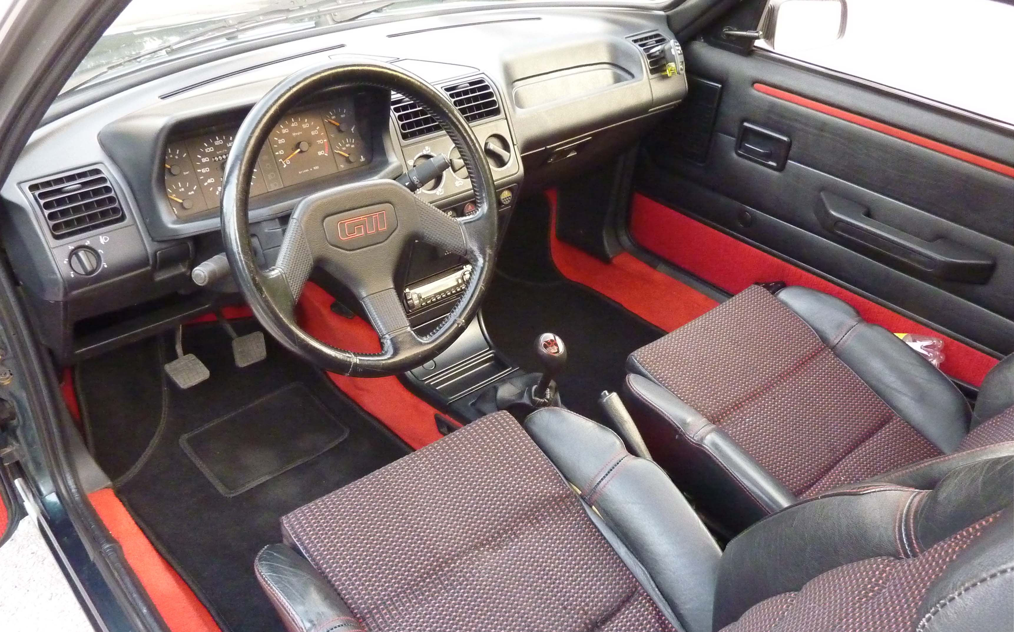

Kolejne zmiany objęły również wnętrze.
Kraciaste boczki zostały zastąpione czarnymi z czerwonym materiałem, czarne pasy ustąpiły miejsca czerwonym odpowiednikom z rallye, zaś o schludny wygląd podłogi dbały teraz nowe czarne dywaniki zamawiane grupowo przez nasze forum. Z nowości wskoczył również: nowy licznik od GTI z bardziej wyrazistymi wskazówkami, nowy, niepopękany daszek na zegary,nowy plastik pod kolumnę kierownicy, nowe czujniki otwarcia drzwi oraz nowe radio. Poprzednik - kasetowy blaupunkt o bursztynowym podświetleniu przestał współpracować i postanowił że sam będzie regulował sobie głośność. Jego miejsce zastąpił pioneer na płyty z lat 90tych.

Na koniec roku 2011 auto prezentowało się następująco:
