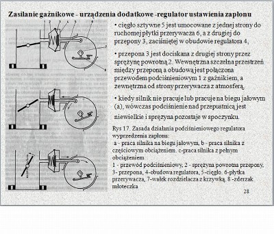

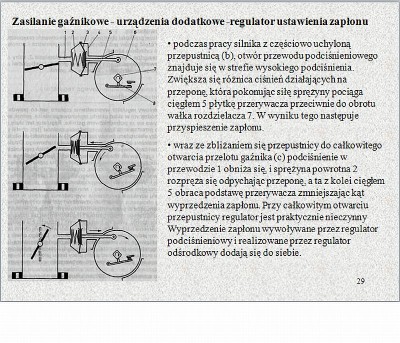

O regulacji zapłonu wiem niewiele lecz trzeba pamiętać że są dwa regulatory kąta wyprzedzenia.Pierwszy-to regulator sterowany podciśnieniem czyli UFO. Działa na pracującym lecz zimnym silniku kiedy włączone jest ssanie. Jednocześnie zaczyna pracować mechaniczny regulator kąta który jest zamontowany w aparacie zapłonowym.Kąt wyprzedzenia jest sumą pracy regulatorów.Zmniejszając ssanie (zwiększamy otwarcie przesłony rozruchowej) - zmniejszamy podciśnienie sterujące siłownikiem i tym sposobem przekazujemy więcej sterowania do regulatora mechanicznego. Jeżeli aparat zapłonowy był ustawiony prawidłowo to bym go nie przestawiał gdyż tylko pogorszymy pracę silnika a to przekłada się na zużycie paliwa. Bardzo dobry opis zamieszczono na stronach miłośników Forda Capri capri.pl » garaż » silniki .
http://www.capri.pl/garage/ignition-2.8i
To że budowa układu inna nie ma znaczenia. Z grubsza zasada działania jest taka sama.
I tu taki opis: Może coś się przyda.

Zamieszczone rysunki bardzo przypominają te z tematu http://forum.peugeot205.pl/viewtopic.php?p=96655#p96655
Tylko nie mówcie, że go znaleźć nie można.
