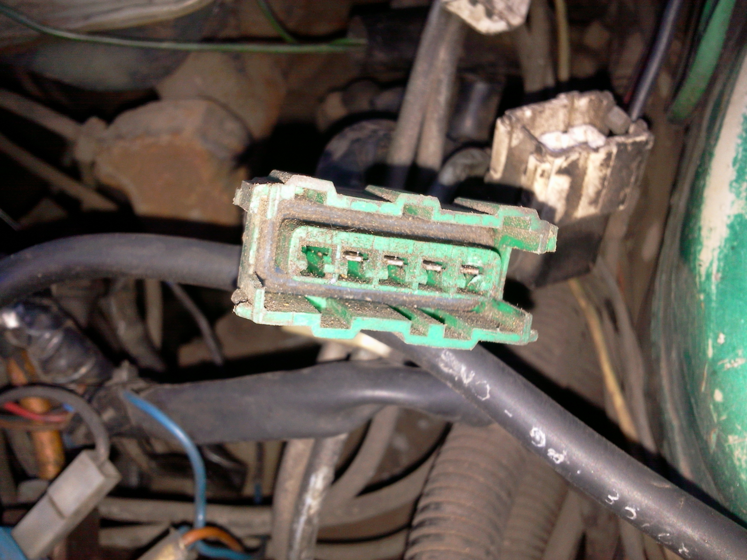

Do 205-tki pasują czujniki od citroena ZX (1.8 101km) w zasadzie plug&play. Trochę naciągam z tym p&p bo w porównaniu do ory Bendixów są trochę dłuższe. Po wmontowaniu, między czujnikiem a pierścieniem na półosi nie widać przerwy, która powinna wynosić ok 1mm aczkolwiek nic nie przyciera. Wystarczy włożyć podkładkę M6 o grubości 1mm między czujnik a zwrotnicę. Sam otwór na czujnik należy dokładnie wyczyścic z rdzy bo inaczej się go nie wciśnie tzn wciśnie ale może nie być opcji odzysku czujnika w całości. Przewód jest o 4cm krótszy ale w zupełności wystarcza.
I to jeszcze nie koniec. Została wtyczka. Zasadniczo różni się tylko jednym z wypustów, który nie jest na środku wtyczki jak w ory czujnikach, tylko przesunięty o 2-3mm. Wystarczy go usunąć i gotowe.
Wpinamy wtyczki czujników, wpinamy inne wtyczki w układzie jeśli były odłączone( zwłaszczą zieloną na pompie abs), warto sprawdzić jeszcze ciągłość przewodów ( Para w 1 poście opisał jak to zrobić), reset kompa Abs-u dla pewności (bez tego też powinno działać, u mnie działało) i powinno działać. O ile "poszły" tylko czujniki.
Para podawał zakres rezystancji na poziomie 1-1,4k mierzone przy kompie ale czujniki Delphi do ZX-a mają 1,6k mierzone we wtyczce czujnika. Jeżeli ktoś ma ory czujnik Bendixa i miernik to proszę o zmierzenie rezystancji.

w starym przewód był lutowany w 3 miejscach
wtyczka jeszcze przed naprawą
