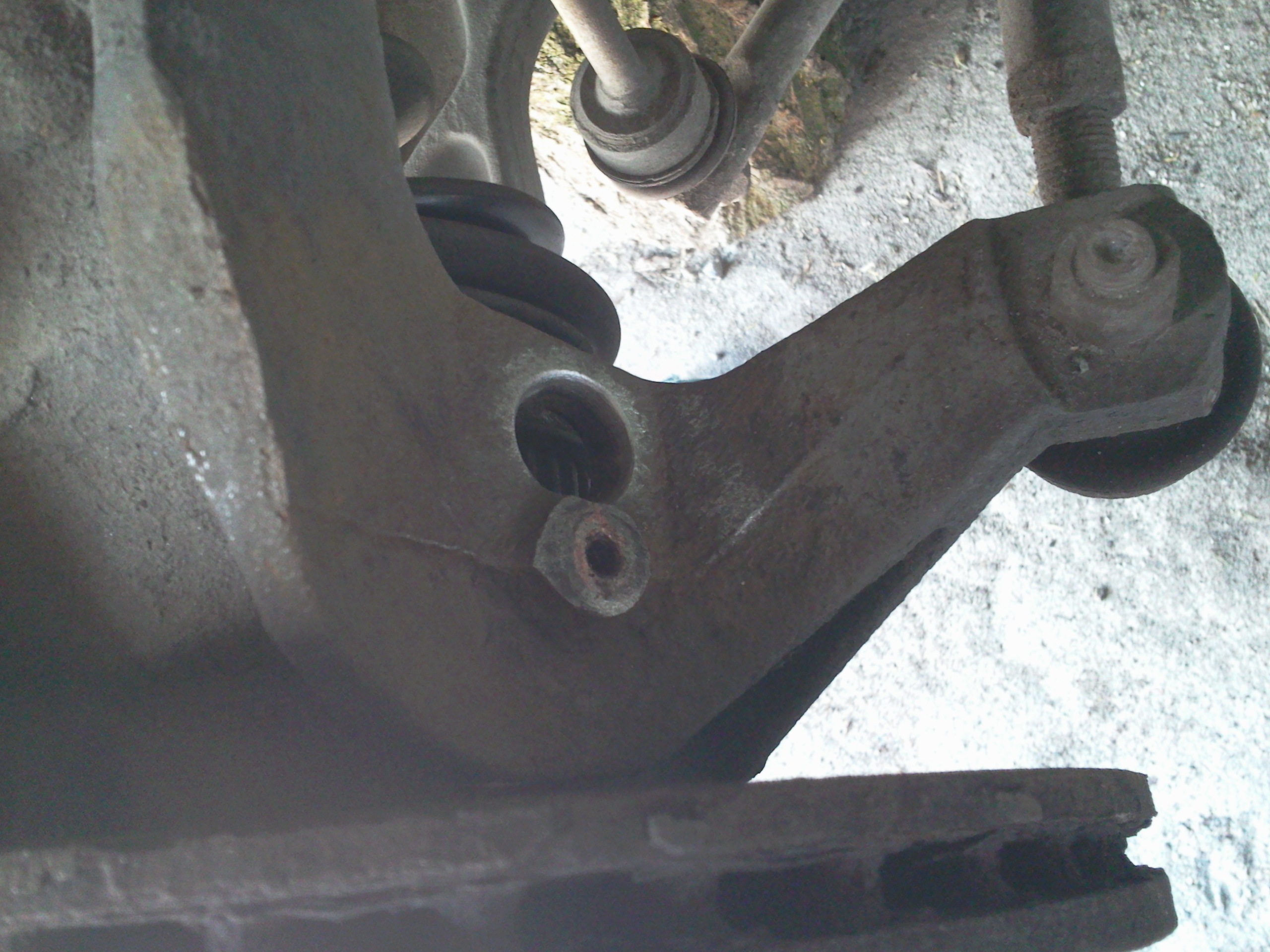

Pozwolę sobie odgrzać kotleta, ale traktując to forum jako skarbnicę wiedzy chce pozostawić "dla potomnych" garść nowych informacji.
Jako posiadacz GTI ze sprawnym jako tako tym systemem, podczas rozbiórki zwrotnic celem ich odmalowania, musiałem zdemontować swoje oryginalne czujniki Bendixa. Niestety czas zrobił swoje i pomimo chemii nie dało się ich zdemontować bezszkodowo (dokładnie szpilek je mocujacych).
Niniejszym stanąłem przed problemem jak je "naprawić" bo elektrycznie były sprawne lub na co wymienić.
Nie wdając się w szczegóły droga dedukcji dobrałem czujniki Delphi SS20067 dedykowane dla peugeota 306 i dostępne jeszcze jako nowe.
Są odrobinę krótsze kable i tak jak w czujnikach wyżej polecanych przez kolegę trzeba spiłować mniejszy ząbek we wtyczce, ale pasują poza tym P&P (nawet nie podkładałem pod nie podkładki, ale może to kwestia grubszej warstwy farby proszkowej ) i działają moim zdaniem zupełnie tak samo jak poprzednie.

Z tym ABRem to jest taki problem, że jednym to działa jak powinno a u mnie był lekko nadwrażliwy. I nie chodzi mi o wpływ czujników na działanie układu bo na starych działał tak samo. Po prostu nie było przewidywalności jak zadziała układ hamulcowy.Marcus pisze: 12 lut ndz, 2023 3:57 pm Pozwolę sobie odgrzać kotleta, ale traktując to forum jako skarbnicę wiedzy chce pozostawić "dla potomnych" garść nowych informacji.

To prawda, że charakterystyka działania tego układu ma niewiele wspólnego z czymś współczesnym. Układ włącza się dosyć szybko i mam wrażenie że dozuje ciśnienie do kół zerojedynkowo w krótkim interwale czasowym.krzyska pisze: 28 lut wt, 2023 9:22 pmZ tym ABRem to jest taki problem, że jednym to działa jak powinno a u mnie był lekko nadwrażliwy. I nie chodzi mi o wpływ czujników na działanie układu bo na starych działał tak samo. Po prostu nie było przewidywalności jak zadziała układ hamulcowy.Marcus pisze: 12 lut ndz, 2023 3:57 pm Pozwolę sobie odgrzać kotleta, ale traktując to forum jako skarbnicę wiedzy chce pozostawić "dla potomnych" garść nowych informacji.
U mnie tak było przed zmianą czujników i tak samo jest teraz. Kwestia chyba charakterystyki pompy.
Kiedyś przeglądałem używane pompy ABS od grupy PSA i wizualnie bardzo podobne jednostki były montowane nawet w fiatach ulysse, kombivanach PSA itp. Tam chyba to jakoś lepiej działa . Może zatem chodzi o brak informacji o tylnej osi dla sterownika powoduje że działa " z wyprzedzeniem" ?
