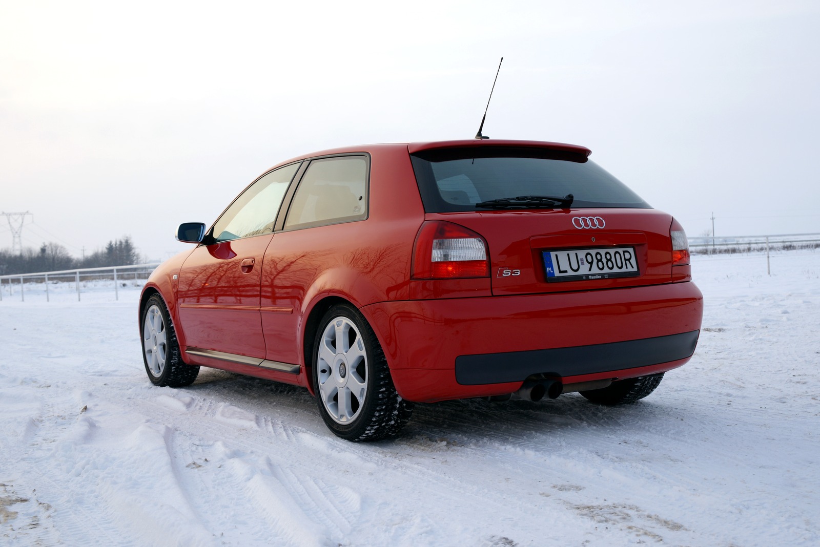

Re: Przygotowanie Lwa na zime
Fotograf ze mnie kiepski, szkoda nim wyjezdzac w taka pogode :( :( :(
