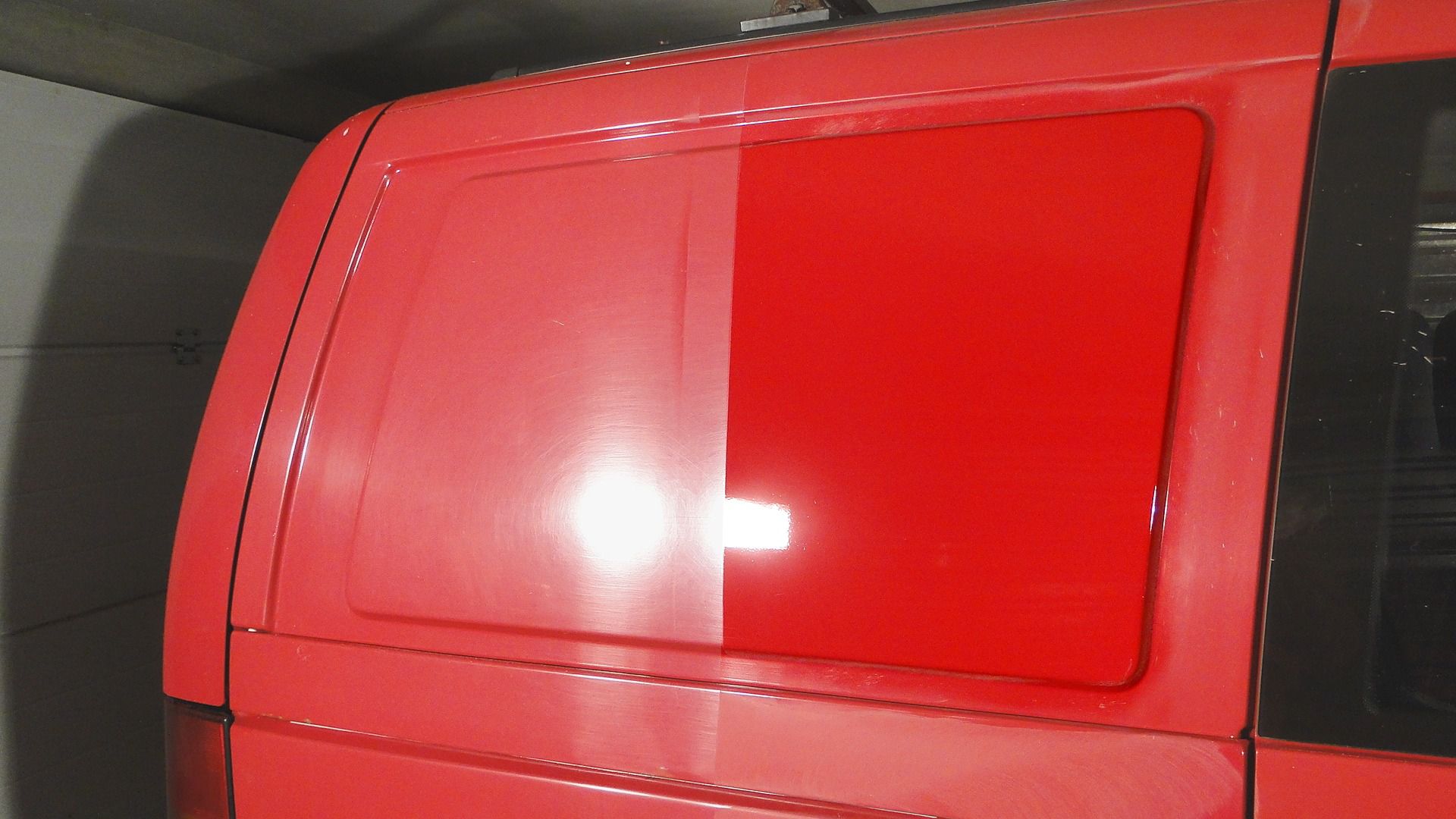

W korekcie dzielnie pomaga znany i lubiany pan Drwal, ktory pojawil sie pierwszy raz przy starej relacji z uzdrawiania maski w pasacie:

Pan Drwal bardzo wciagnal sie w detailing, zakupil sprzet, ogarnal temat i z powodzeniem sam robi korekty.
W zwiazku z tym, ze do zrobienia byla spora powierzchnia poprosilem go o pomoc.
Ciecie szlo przy pomocy zestawu 3M i nawet futra. Lakier dosc specyficzny, jednowarstwowy akryl, mocno "ciagnal" pady przy korekcie. Powloka w sumie z tych miekkich, ale ilosc i glebokosc rys powodowala, ze ciecia bylo sporo i wymagalo wielu przejazdow. Kilka zdjec w trakcie, znanych i chetnie ogladanych "PIECDZIESIATEK"
http://forum.peugeot205.pl/viewtopic.php?f=41&t=23079

Dzieki bardzo za opinie. Z racji gabarytow Vito i tego, ze robie/robimy to wolnymi popoludniami troche to trwa. Korekta nie miala na celu usuniecia wszystkich rys (zreszta nie mialo to sensu, bo nikt nie walczy o idealny lakier i nie bedzie myty wg kanonow sztuki) tylko pokazanie, ze takie auto tez moze miec znowu szajn.
Po korekcie uzylismy cleanera - wybor padl na mocno niedoceniany produkt a swietny moim zdaniem czyli Achilles od ValetPro. Jako LSP wybralismy przewrotnie i w formie protestu "Truskawkowego biednego chlopca" jest to wosk letni - dosc mam zimy. To mazidlo zaskakuje trwaloscia.
Kilka fotek z dalszej czesci "ciecia"

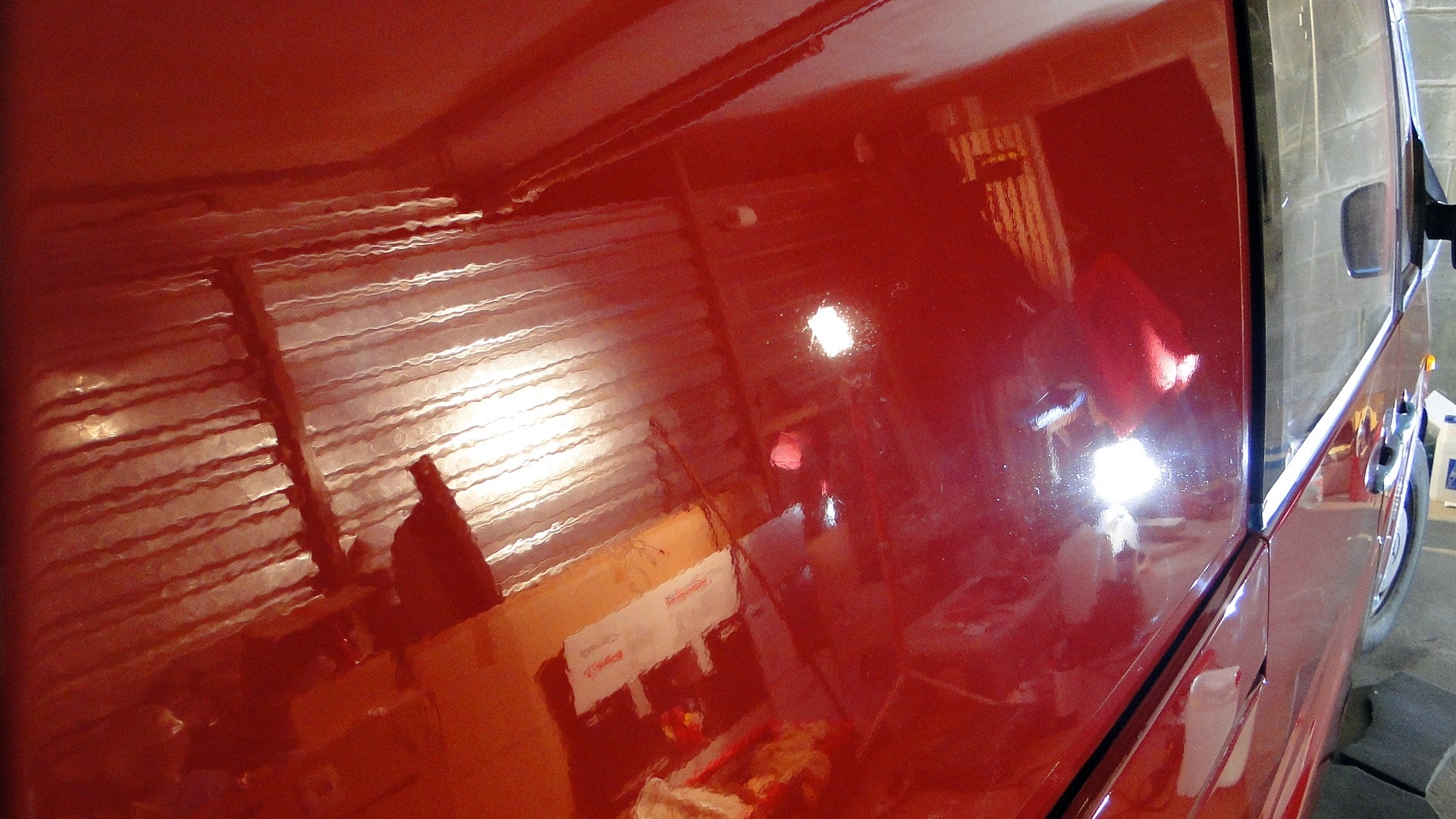

Ostatnim elementem "do poprawiania" byla tylna klapa, chyba w najgorszym stanie. Ilosc swirlsow, grubszych rys i ogolna degradacja spowodowaly praktycznie kompletne zmatowienie powierzchni i co za tym idzie brak odbic - jednak i z tym elementem jakos sobie poradzilem. Lakier zostal potraktowany wspomnianym cleanerem "Achilles" i przetarty, czeka na wosk. Korekta jak wspominalem nie byla 100% i nie taki byl cel, z tego powodu grubsze i glebsze rysy pozostaly na lakierze. Uprzedzajac pytania - dach ze wzgledow oczywistych nie byl ruszany i zostanie zrobiony przy drugim podejsciu jak zrobi sie cieplo, wtedy postaram sie ogarnac kola i dewastacje przodu przez psa.
