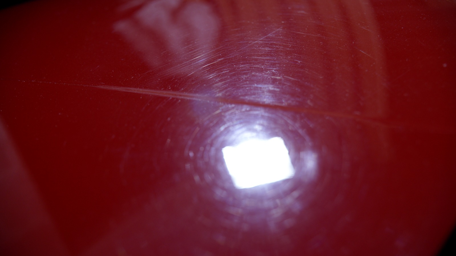

Po dokladnych ogledzinach nastapilo skrupulatne pomierzenie grubosci powloki lakierniczej, w ten sposob stworzylem "mape lakieru". Zwyczajowe oklejenie "plastikow" i moglem zabierac sie za korekte. Na pierwszy ogien zolty korek na zoltym waflu - waynik - lakier zadawal sie mowic "chyba jaja sobie robisz"
Zielony korek i zielona gabka dawala jakies tam wolne rezultaty. Lakier jeden z najtwardszych z jakimi mialem do czynienia. Wiele, wiele przejazdow. Futro sie nie sprawdzalo, za mocno grzalo lakier.

Ciezko uwierzyc, ale zdjecia ukazuja efekt 3dniowej pracy. Takie detalingowe kuriozum, z jednej strony zadbany samochod malo pracy, z drugiej wyjatkowo twardy lakier i praca ta idzie ciezko i powoli.

Walka dluga i nierowna bo przeciwnik twardy i wyjatkowy. Futro szybko sie grzalo a efekty slabe. Pasta tnaca, rozne twarde gabki i przejazd za przejazdem. Sprawdzenie IPA i jedziemy dalej. Po dlugich godzinach pojawilo sie swiatelko w tunelu, wiec mozna bylo przymierzyc sie do probnej aplikacji powloki.

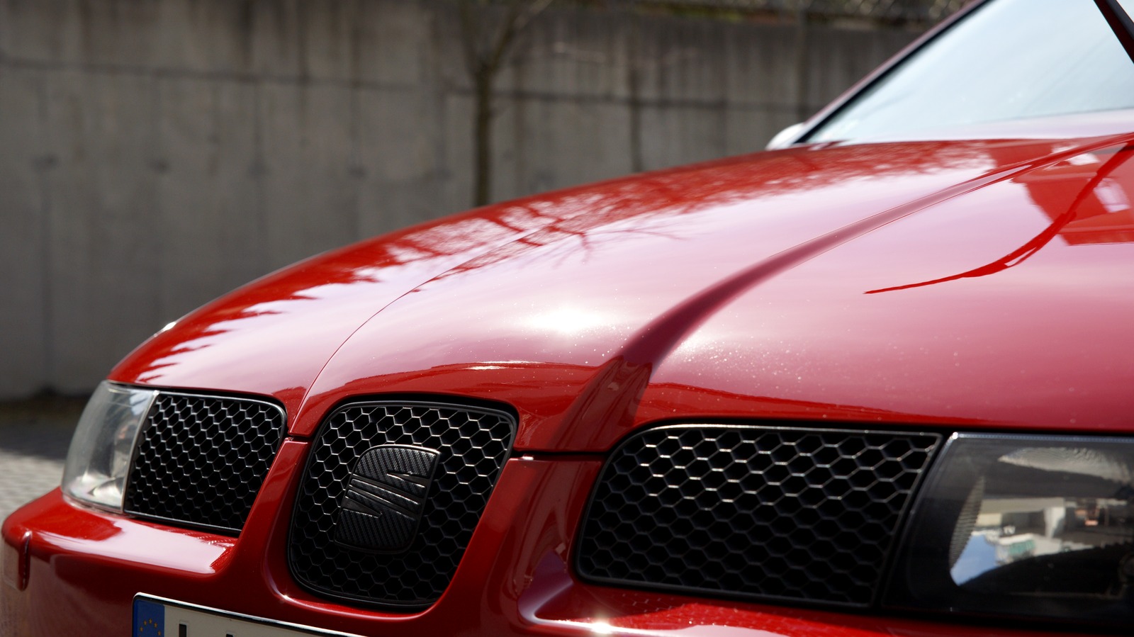

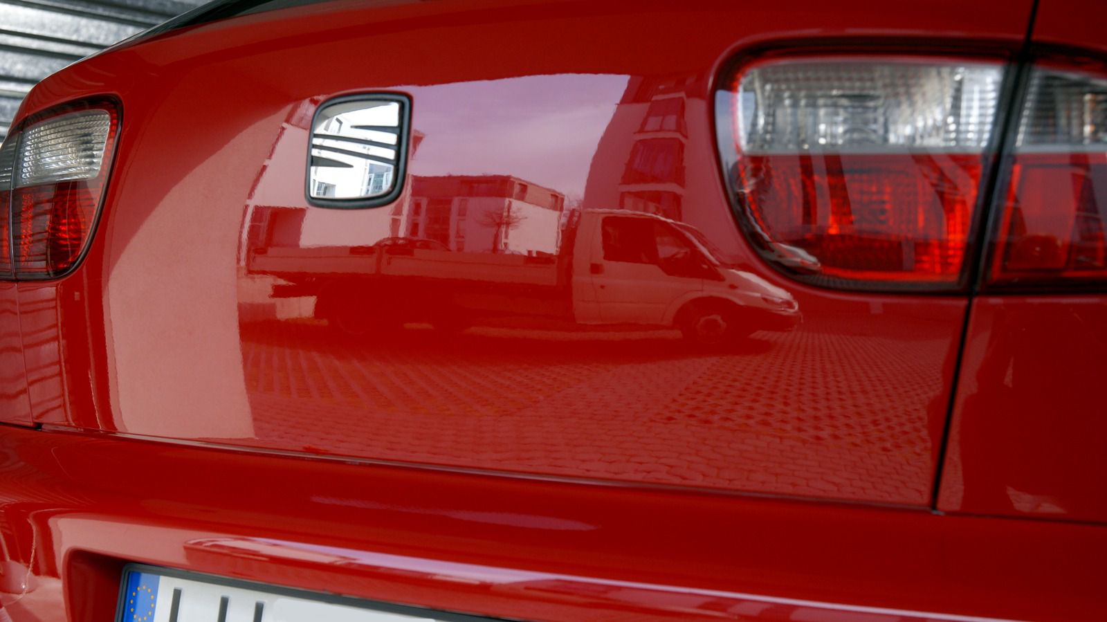

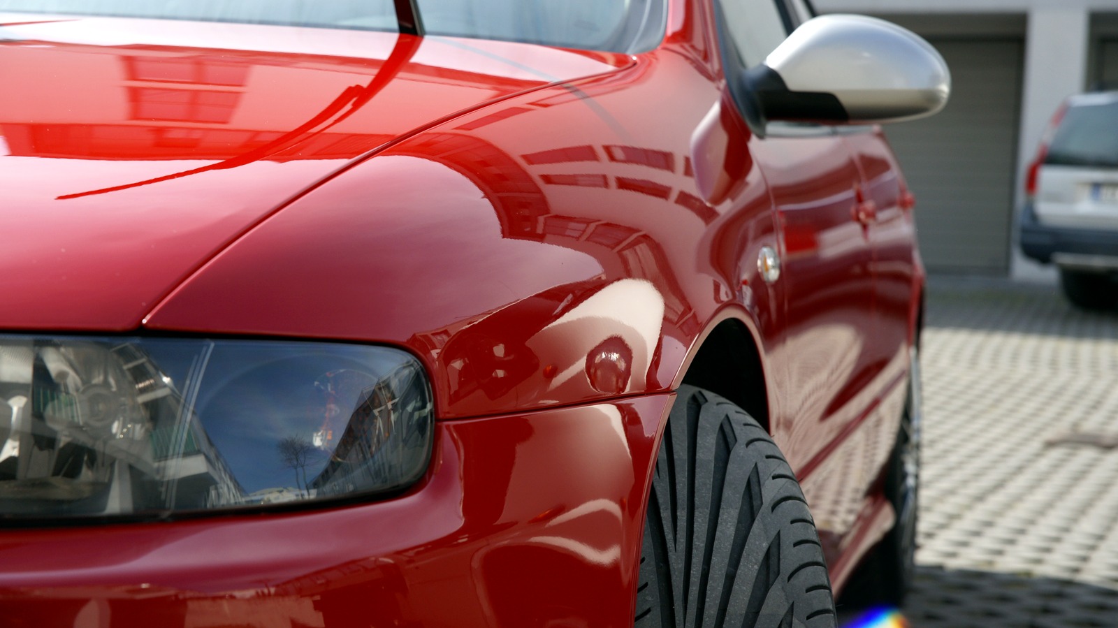

Prognoza pogody na dzien odbioru auta sie nie sprawdzila, zamiast chmur i przelotnych opadow piekne slonce i iscie letni dzien. Po C1,5 mial byc Zymol Concours, ale w ostatniej chwili zmienilem zdanie i wybor ostateczny padl na malo znany i ciagle u nas niedoceniany wosk z gamy Polishangel Husaria - kiedys juz go opisywalem, wosk naturalny, o zapachu rozanym, smaczku dodaje fakt, iz jest to edycja limitowana opracowana wylacznie dla polskich detailerow. Wlasciel z efektu jest bardzo zadowolony i docenil prace wlozona w zabezpieczenie Seata. Finalnie Leon prezentuje sie nastepujaco:
