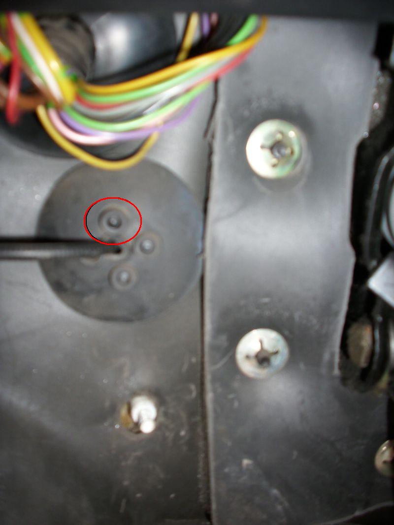

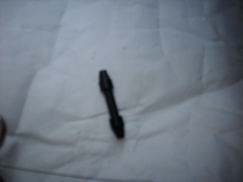

5. Dorabiamy wiązkę składającą się z trzech przewodów, którą popłynie sygnał do obrotka i przeciągamy ją do wnętrza (patrz UWAGA2 poniżej). Tak naprawdę to łatwiej przepchnąć ją z wnętrza do komory silnika bo łatwiejszy dostęp :) . Do przejścia przez ściankę grodziową wykorzystujemy jeden z przedstawionych na poniższym zdjęciu otworów.
Są one zatkane plastikowymi kołeczkami (kołeczek należy po prostu wypchnąć).
Kołeczek wygląda tak
Otwory znajdują się po lewej stronie od pedału sprzęgła. Jak się dobrze schylicie, to powinniście je wypatrzyć.

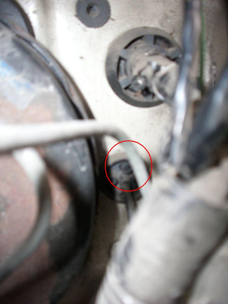

A tak wyglądają od strony komory silnika

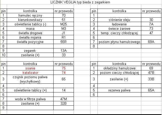

Rozmieszczenie poszczególnych przewodów w kostkach przedstawiam poniżej. Jest ono zgodne z tym, które przedstawiono w poradniku na stronie głównej.
W tabelkach podałem oryginalne numery przewodów jakie występują w wiązkach dla poszczególnych rodzajów liczników.
Piny w kostkach od licznika są ponumerowane od lewej do prawej, a w kostce od obrotomierza od prawej do lewej strony.
Większość numerów w wiązkach się powtarza. Tam gdzie numer jest inny, należy popatrzeć na funkcję kontrolki np. kabelek oświetlenia (+) licznika w wersji bieda ma nr 14 a w wersji z obrotomierzem nr 25. Oczywiście podpinamy nr 14 w trzeci pin kostki 9-pinowej nowego licznika i oświetlenie będzie działało.
Trzeba też podłączyć pod jeden pin przewody od kontrolki hamulca ręcznego i poziomu płynu hamulcowego (w wersji bieda pomimo wspólnej kontrolki były dwa odrębne piny).
Na czerwono (paint zmienił kolor na bordowy) zaznaczyłem przewody, które nie są wykorzystywane, a które znajdowały się w wiązce; można je podłączyć we wskazane miejsca lub zostawić luzem (wtedy pamiętajcie o izolacji) – UWAGA patrz punkt 8.
