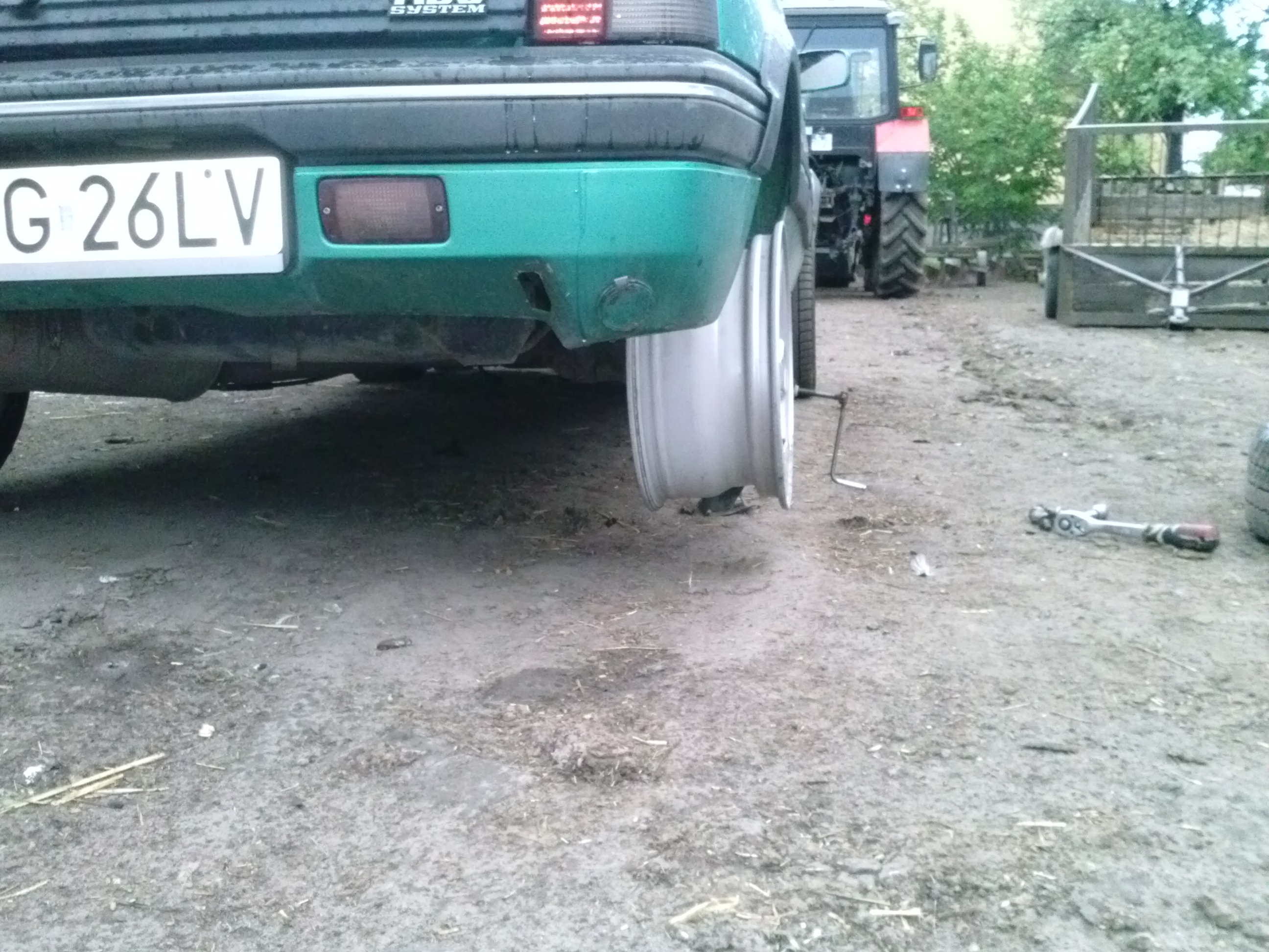

Dodatkowo wymiana oleju, filterków, dorobienie miedzianych mocowań linki ręcznego na belce. Dla równowagi zginęło zasilanie tylnej wycieraczki i oświetlenie bagażnika. No cóż, nie można mieć wszystkiego.
A wczoraj popełniłem to
za dawcę śrub posłużył produkt z nieboszczki FSO Niby tylko na zastępstwie ale jak patrze na te felgi to chce mi się "zwracać"
