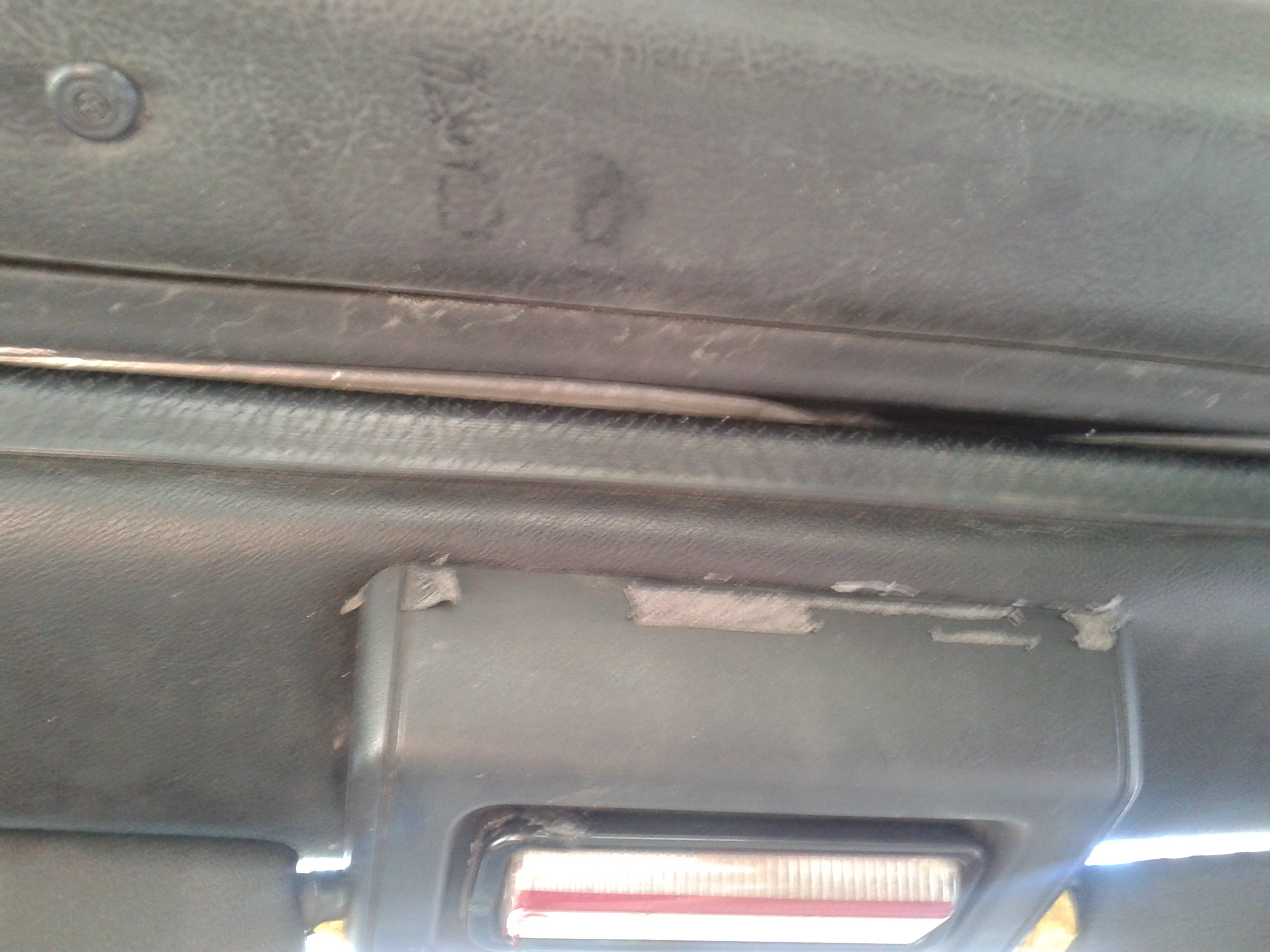

Marioo
- Posty: 487
- Rejestracja: 03 wrz ndz, 2006 8:57 pm
- Posiadany PUG: 205 CTI 89r, 205 XSD 93r, Multi 94r
Re: Dach nie łaczy sie z szyba
a tak to od środka wyglada, to jasne to folja którą byłem zmuszony tam włożyć
- MichalKowalski
- Posty: 329
Generalnie wygląda OK, ale zrób zdjęcie krawędzi dachu po jego otwarci, bo mało widać.
Moim zdaniem są dwa powody takiego stanu, wszystko związane z blachą która idzie przez całą szerokość samochodu nad szybą przednia (początek dachu) do którego zamontowane są klamki.
1. sama blacha może mieć złą "krzywiznę" bo na bokach jako tako leży, więc na środku tak jakby wygięta była.
2. klamki są zamontowane krzywo a co za tym idzie ta blacha - jest podgięta do góry
3. klamki są słabo dociągnięte
Ogólnie wypada to chyba wyregulować - ale tak bez rozebrania to trudno powiedzieć.
Powiedział bym Ci, żebyś się nie przejmował, bo konstrukcja dachu jest prosta jak drut, ale z doświadczenia wiem, że potrafi to sprawić kłopot.
