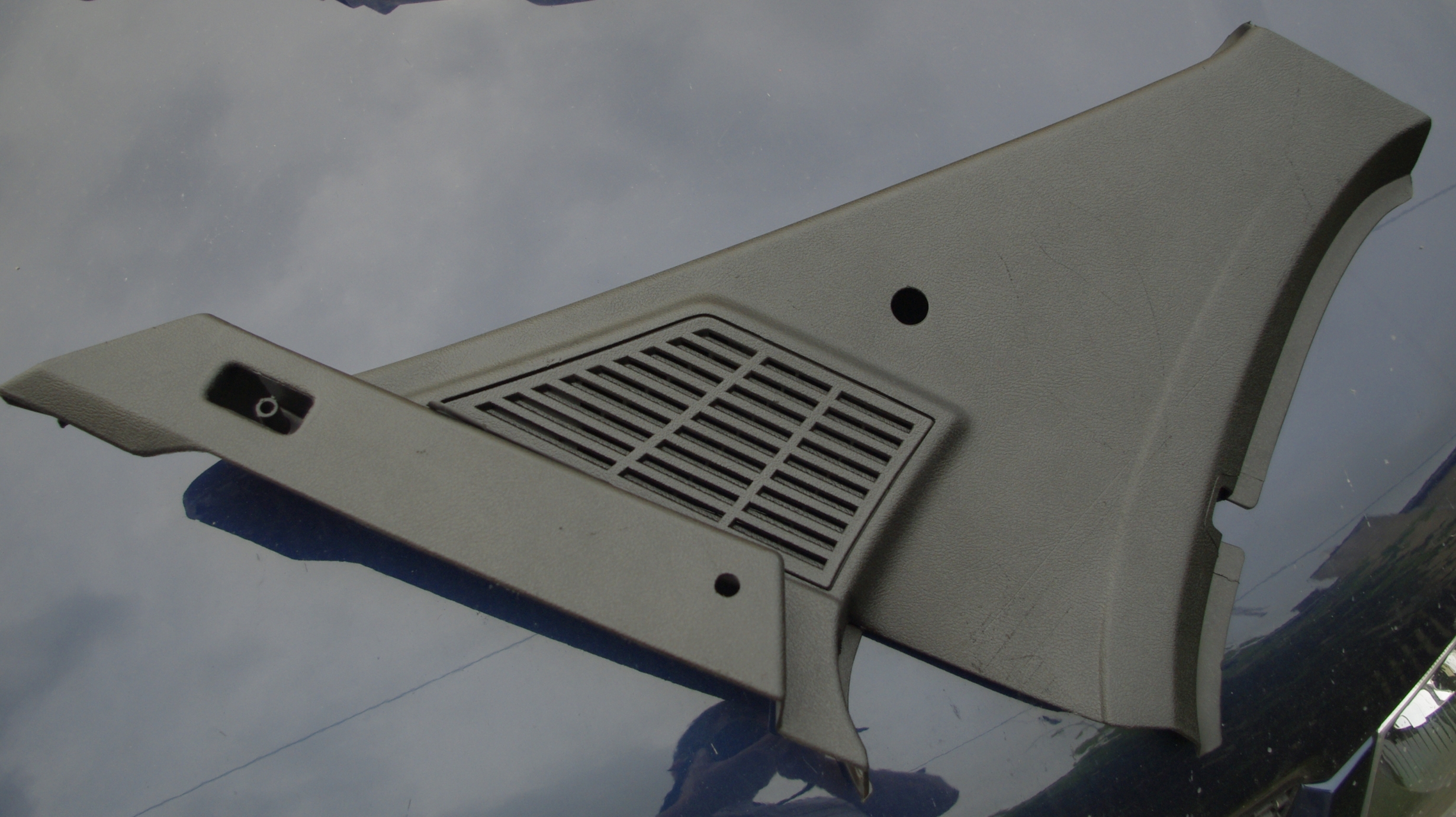

W czasie gdy garros jest na spa u blacharza/lakiernika, Ja postanowiłem odświeżyć plastiki w środku, niestety jest to dość żmudna praca gdy są bardzo zniszczone, ale niektóre tylko do lekkiej obróbki.
Cienie na niektórych elementach będą jeszcze poprawione.
Przed...
Przed...
Po
Po
i Po
i Po
i z bliska
i z bliska
Sporo głębokich rys
Sporo głębokich rys
Po wstępnej "korekcie"

Czym odnawiasz szare plastiki?
KrakerSx
Posty: 624
Re: Roland Garros 92r by Janek&Agata
Post autor: KrakerSx »
W tym momencie używam Struktury do tworzyw Motip Colormatic (czarny mat). Nie wymaga ona podkładu tylko dokładnego wyczyszczenia i odtłuszczenia powierzchni ponieważ wg. producenta łączy się z plastikiem.
Mogę polecić jeszcze VHT Vinyl Dye, daje bardziej pożądany efekt "nowości" ale strasznie się potem błyszczy po aplikacji środków typu plak, tutaj na elemencie malowanym dwa dni temu (osłona ręcznego) ten blask jest mniejszy i nie przeszkadza tak jak w przypadku vht - przynajmniej mnie.
Z tego co zauważyłem całkowite utwardzenie struktury występuje po 4-5 dniach. Przed wyczyszczeniem powierzchni plakiem, struktura pozostawia naprawdę delikatne ślady na ścierecze( po 2 dniach od malowania) ale po przejechaniu nabłyszczaczem wszystko się normuje i wygląda naprawdę świetnie i nie brudzi.
Różnicę widać właśnie po użyciu plaka na osłonie ręcznego i na elemencie malowanym na zdjęciu nr5 gdzie jest taki matowy.
