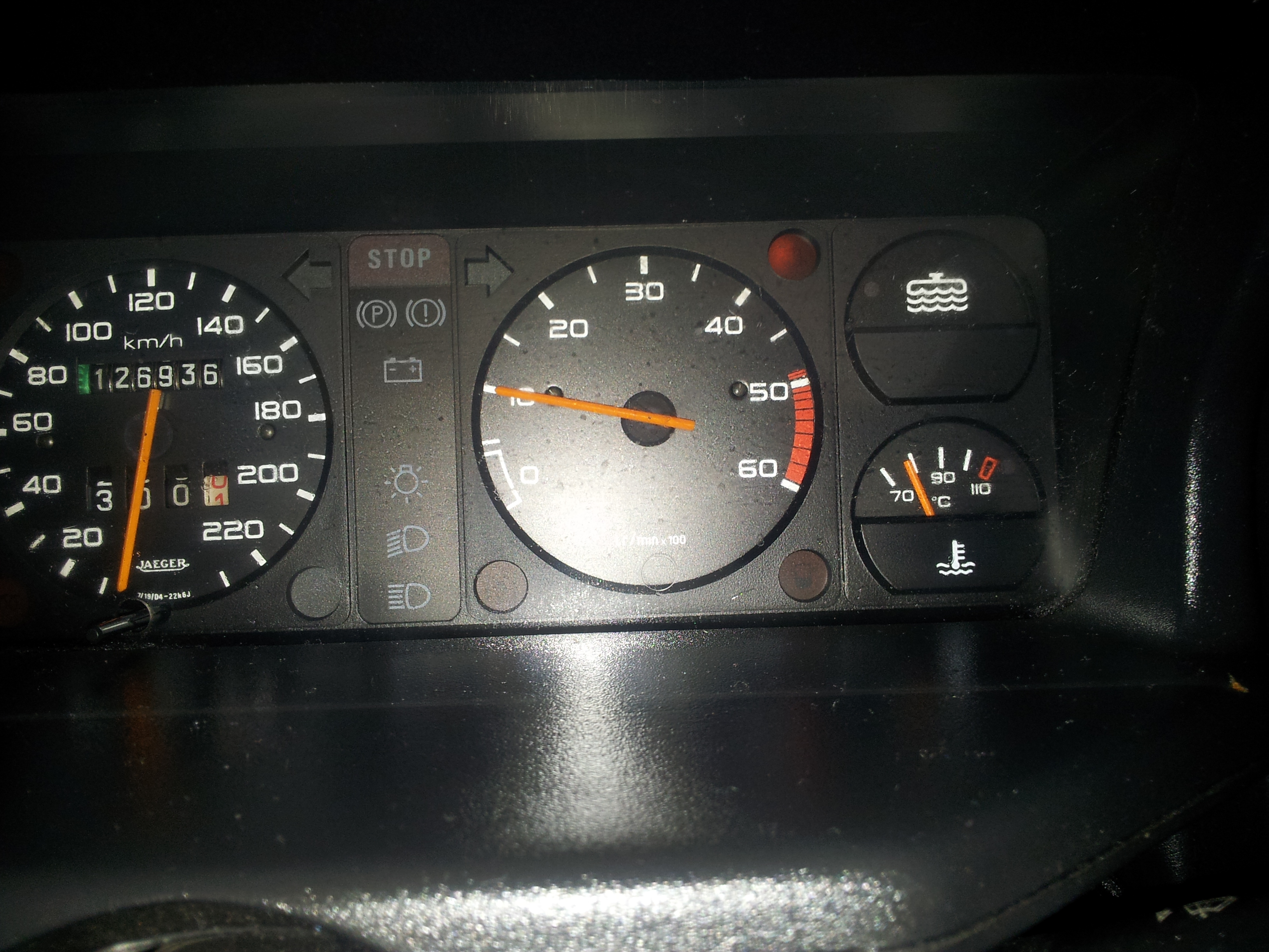

No wiec, jechało się super, po trasie jechałem cały czas jakieś 100 - 110, zaskoczyło mnie wygłuszenie :), aaaa to pierwszy mój disel wiec zapoznajemy się dopiero, w aucie tak na pierwszy rzut większość rzeczy działa. Jako że nie mam pojęcia o tych silnikach mam dwa pytania, jakie obroty powinny byc na biegu jałowym ? oraz jaka temperatura powinna być poniżej fotka tak gdzieś po 100 km jazdy

a to wspomniane obroty i temperatura

Co do pytań: około 1000 obrotów jest OK. Niby teoretycznie powinno być mniej, ale niech się wypowiedzą eksperci, czy tak też może być :)
Co do temperatury - nie łudź się że zagrzejesz ten motor w trasie, przy ujemnej temperaturze. :N Mój XUD na bałkańskim tripie, gdzie zrobiliśmy 4200 kilometrów w temperaturach sięgających 40 stopni, tylko RAZ zagrzał się tak, że włączyły się wentylatory i to na pierwszy bieg.

według mnie to 1000 obrotów to troche za wysoko, skreć go na 800 i bedzie ok, a co do temperatury to trzyma dobrze, chociaż powinno być 82 stopnie

Martinoo a czym ustawia się obroty ? Ja kurde nie mam zielonego pojęcia o tych silnikach :) aa jeszcze jedno pływająca wskazówka obrotomierza gdzie silnik pracuje równo to wina licznika ? wskazówka potrafi sobie latać od 1000 do 4000
Re: XSD 1993 :)
to że lata wskazówka to wina zaśniedziałej kostki łączącej przewody od obrotka. Kostka ta powinna znajdować się pod półka akumulatora od strony filtra powietrza.
Co do regulacji to zrób zdjecie swojej pompy, zalezy czy masz pompe lucasa czy boscha
Posty: 5717
Re: XSD 1993 :)
Wolne obroty ustawia się na pompie wtryskowej odpowiednią śrubką...natomiast usterka obrotomierza wiąże się z elektroniką zabudowana w nim samym...przerabiałem to kiedys w GT..albo naprawa obrotomierza u łebskiego elektronika, albo poszukaj sprawnego

też przerabiałem i zazwyczaj to wina felernej kostki.
Masz racje Orfi apropos odpowiedniej śrubki dlatego potrzebuje zdjecia by wskazać
