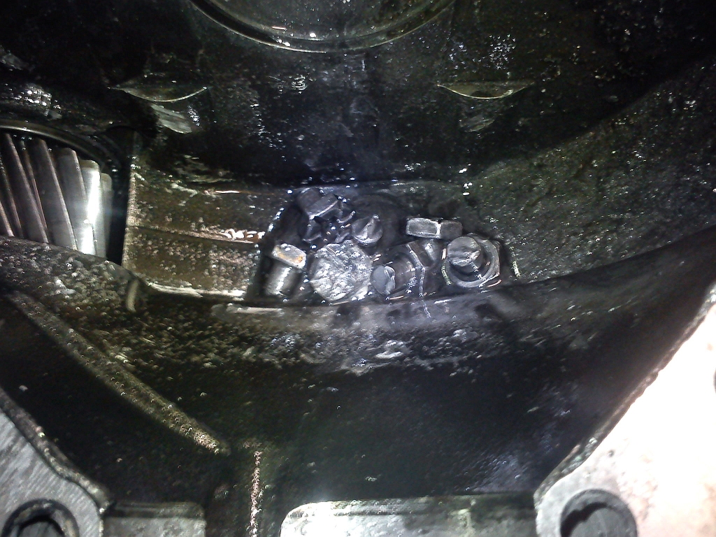

Cytryna chyba sama chce sie oddac na czesci. W piatek cos piardnelo w skrzyni biegów i berlingo jezdzi b. powoli. Podejrzewam ze rozleciał się dyfer i jezdzi tylko przez wisko. Bedzie okazja wrzucic skrzynie z 1,9d ktora ma wolniejsze przełozenie lepsze do kół wyzszych o 5 cm od wersji 4x2
Posty: 4915
Re: Citroen Berlingo Dangel 4x4
W koncu udalo się zdjąc skrzynie.
Jakaś część dyferencjału chciała się dostać do sprzęgla.
Przy okazji okazało się, że docisk też ma dosyc.
Naped 4x4 poki co demontuje i wstawiam zwyklą skrzynie be4 od experta, ma fantastycznie wolne przełożenie 4.93
Dlaczego takie wolne?. Okazuje się ze Dangel zmienia fabryczne przelozenia podczas swoich modyfikacji i tak 2.0 hdi zamiast fabrycznego (3,7 lub 3,94) ma 4,17.
Wolnossacy 1,9 zamiast 4,15 lub 4,53 ma montowane przelozenie 5.06. Wszystko to jest podyktowane wyzszymi kolami jak i zwiekszeniem dzielnosci na podjazdach. Jako ze przelozenie dla 2.0 hdi, ktore oferuje dangel jest dla mnie za szybkie, zamontuje wolniejsze.

Przycisnięty trochę tym, że auto od lutego stoi u kolegi, a jego żona auta w roli kwietnika nie widzi postanowiłem skorzystać z lepszej pogody i podziałać.
Roboty wiele nie bylo, wystaraczyło zdjać obudowe dyfra by mym oczom ukazał się taki widok.
Ściętych 8 srub jedna nawet troche zmielona.
Tutaj sprawca zamieszania z wykreconymi juz resztkami srub.
Nie wiem jakim cudem to się stalo ale stalo.
Poki co jutro ogladam skrzynie z 307 2.0 hdi ktorą mogę wziąć w gratisie jesli bedzie plug&play to zostaje ten wariant a zestaw dangela zdejmuje i na ebay 8)7
W tej obecnej trzeba wymienic obudowe, raz że ma dziure do komory sprzegła, dwa wyglada jakby miejsca montazu łożsyk dyfra byly uszkodzone co moglo sie przyczynic do powstania luzow.
