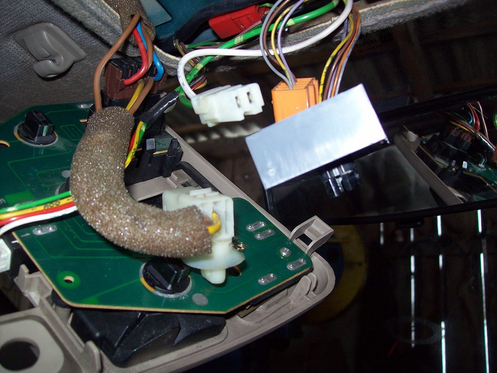

PS. Do czego może służyć ta pomarańczowa kostka? Do niczego nie jest podłączona.

Niestety.. Wszystko jest dobrze podłączone. Poniżej foto (sorki za jakość). Nie mam już pomysłu. Pilot działa bo kontrolka w nim świeci.

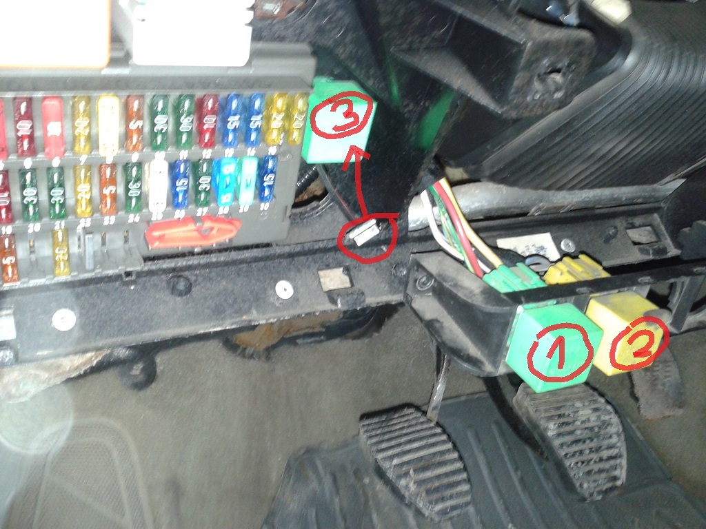

Więc tak.. Sprawdziłem napięcie na kostce które już bezpośrednio podpina się pod podczerwień.. iii? Napięcie jest.. I to takie jakie powinno być. Pytanie czy wina może leżeć po stronie diod? Bo na prawdę już głupi jestem ^^
Szukam dalej przyczyny w bezpiecznikach
Ps. Dorzucam fotkę i niech ktoś mi wyjaśni od czego są te przekaźnikii "1" "2" i "3". Na fotce zaznaczyłem mikrostyk który był przyczepiony a w zasadzie to przyklejony do przekaźnika nr "3"..
