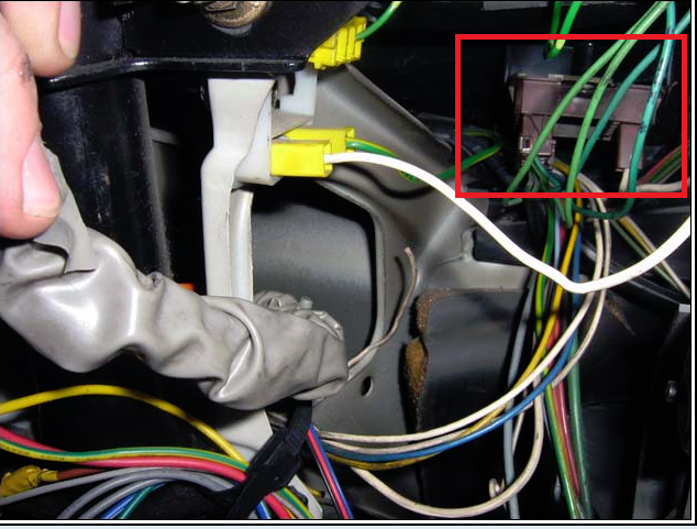

Nie mam instalacji gotowej pod podłaczenie sciemniacza zegarów, może mi ktos powiedzieć do który kabli z jakiej kostki muszę taki sciemniacz podłączyć i w jaki sposób?

Wypinasz z brązowej kostki PC15 zielone przewody z pinów 4 i 5. Trzeba je połączyć i wpiąć w jeden z pinów na ściemniaczu. Należy dorobić przewód z drugiego pinu w ściemniaczu do 1 pinu kostki PC15. I to wszystko.
(kostka PC15 jest na desce po prawej stronie kierownicy -widoczna jak się popatrzy od dołu)
Poniżej schemat elektryczny. To co Cię interesuje zaznaczyłem w ramce. Liniami przerywanymi oznaczono przebieg przewodów w wersji ze ściemniaczem. Udanego montażu
PS. Zaczerpnięta ze strony francuskiej planete205 fotka, na której widać kostkę PC15
