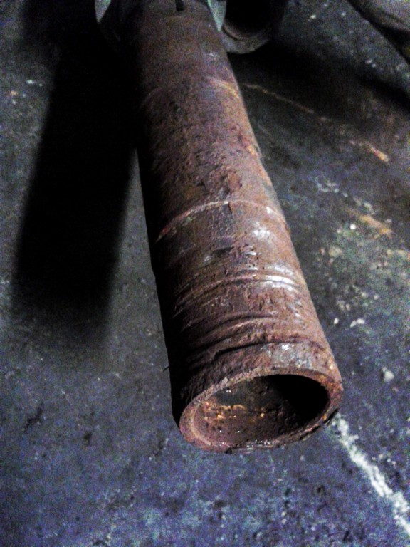

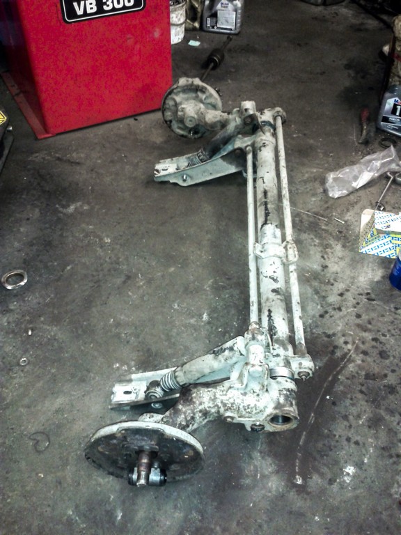

No i stało się, miało być tylko obniżenie na szybko, a skończyło się jak zawsze...
Nowe czopy do belki, nowe łożyska SNF, przy okazji okazało się, że jedna ze szczęk postanowiła rozłączyć się z okładziną, a cylinderki patrząc na to się spociły.
Teraz już znam budowę belki (przynajmniej u siebie), to tak jak pisałem wcześniej nabędę drogą kupna lub wymiany stabilizator i pozostałe elementy do zamontowania go w belce.

odkąd belka w gentry została przeserwisowana to mogę oglądać takie zdjęcia bez lęku o to jak jest u mnie
PS - korek zamykąjący czop oczywiście na miejscu jest? /bo na zdjęciu belki na ziemi go nie widzę.../

jeżeli mnie wzrok nie myli to masz hamulce girlinga, więc kupujesz tylko szczęki i bębny i masz szerokie bębny z 1.6 gti

Tak system jest girlinga, szkoda, że nie wiedziałem wcześniej bo musiałem kupić nowe szczęki, ale najwyżej następnym razem.
No z zaślepkami to było średnio, ale na szczęście coś się znalazło na szybko ... z jednej strony jest nakrętka od Tymbarku, z drugiej zaślepka od jakiejś rolki od paska PK - obie prowizoryczne zaślepki na silikon. Do czasu zamontowania stabilizatora będzie musiało zdać egzamin.
Z ciekawości rozmawiałem z gościem, którego dziadek zrobił sobie w 309 w rurze belki otworek i raz do roku zalewał belkę olejem.
