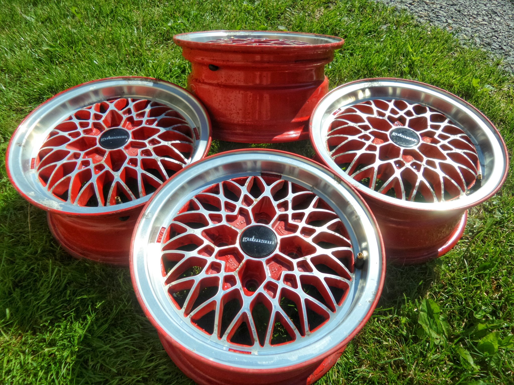

Te czerwone Gutmanny z polerowanym frontem mają to do siebie, że raczej do niczego nie pasują ;)
Pewnie zrobię jakieś przymiarki do diesla w obecnym setupie, jak już zjawi się u mnie kurier i wtedy zastanowię się czy i jak te kółka odnawiać.
W najgorszym wypadku założę do dieselka czerwone listewki zderzaków, żeby zyskać jakiekolwiek nawiązanie do czerwonego koloru :)
Ale to na razie głośne rozważania, wiadomo że wszystko wyjdzie w praniu...
Grześku, felgi dorwałem w Polsce, na Allegro. Wcześniej widywałem tylko w Szwajcarii i Niemczech, ale koszta przesyłki do Polski studziły moje zapały.
Re: 205 Lodołamacz
Update: Przyszła paka z Gutmannami. Za kuriera zapłaciłem 18 złotych :lol:
Po rozpakowaniu w garażu koła wyglądały średnio. Ale już rano po dokładnym myciu stwierdziłem, że niekoniecznie trzeba je piaskować i malować na nowo. Sam zresztą nie wiem, co z nimi począć...

No jak to co? Rzuc na stosik :D

Zmien czerwony na bialy albo szary taki jak zderzaki

Chętnie przymierzę je do siebie, u mnie pasowały by do czerwonych detali. 8)

Nie ma sprawy, daj znać i przymierzamy :)

To jest 13, moze byc problem z zaciskiem
Re: 205 Lodołamacz
Filipczak pisze:
Alimantado pisze:Chętnie przymierzę je do siebie, u mnie pasowały by do czerwonych detali. 8)
Skoro stalowa 13-stka wchodzi na hebel od GTI, to czemu miałaby ta nie wejść? :)

teoretycznie aluminium jest grubsze i moze obcierac jakby "beben" felgi (nie wiem jak to sie nazywa), szczegolnie po zalozeniu odwaznikow. No ale sprobowac nie zaszkodzi :)
Re: 205 Lodołamacz
Martinoo pisze:Ciekawe jaka 13 wchodzi? U mnie nawet na tarczowy tył nie wchodzi
Marcin, wczoraj się urodziłeś? Felgi z Rallye + zacisk z 1.9 GTI współpracują bez problemu. Trzy lata już jeżdżę na takim setupie, a Ty dalej udajesz zdziwionego.

Potwierdzam, ze 13x5.5 et20 produkcji Michelin, czyli w sumie stalaki z rallye pasuja idealnie, natomiast produkcji Dunlop, o takich samych wymiarach i ksztalcie juz lekko przycieraja o zacisk
