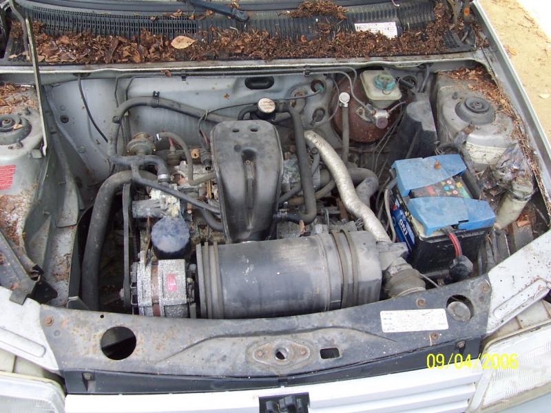

Podsumowując: Tulejka bez problemu (po za ceną) kupiona w ASO, auto już jeździ, częstując asfalt litrami paliwa :evil: :evil: :evil:
Wyskoczył wężyk z pompy paliwowej. Nie puściła opaska, tylko wężyk wyskoczył wraz z rurką wystającą z pompy, na której był "zakuty". Taka sytuacja...
No ale! Wcisnąłem tę rurkę wraz z wężykiem na powrót w pompę, szarpnąłem kilka razy czy aby znów nie wyskoczy, i Kasia powoli do domu dojechała.
Jak zamocować tę rurkę w pompie na stałe, by już nie wyskakiwała? Super Glue przecież nie udźwignie ;-). Serio, jest jakiś sposób? Jeśli nie, to nawet znalazłem pompy, tylko że jak zwykle są problemy. U Kasi jest taka pompa jak na dolnym(!) zdjęciu, natomiast do kupienia są tylko takie jak na górnym. Wygląda nieco inaczej. Czy jest kompatybilna?
Podpowie ktoś?

Post autor: nowak68 »
Noooo te liście to posprzątaj :shock: Chyba że jest to takie docieplenie na zimę :wink:

Post autor: allman1 »
A idź Ty ;-) Zdjęcia poglądowe ;-)

Miałem ten sam problem ale u mnie skończyło się wymianą pompy z nowej (która uległa awarii) na starą (która była zamontowana przy zakupie). Co do rodzajów pomp nie powinno być różnicy bo sama zasadza działania jest taka sama. Kwestia pewnie producenta.
