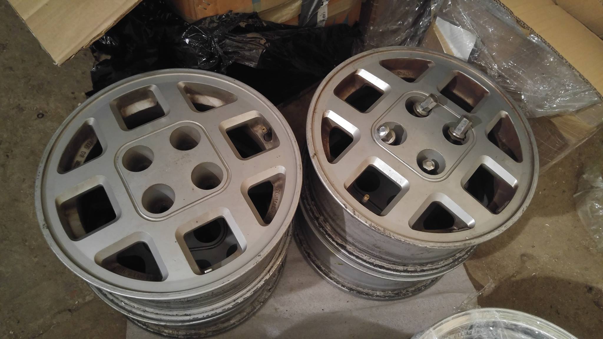

Przygotowania do tripa przygotowaniami, ale trafił się alternatywny zimowy set na dieselka. Bardziej pasują do klimatów roku 1987, niż poliftowe alusy z Gentry. Teraz wędrują na garażowy stryszek, a potem to się zobaczy :)

RafGentry pisze:Przygotowania do tripa przygotowaniami, ale trafił się alternatywny zimowy set na dieselka. Bardziej pasują do klimatów roku 1987, niż poliftowe alusy z Gentry. Teraz wędrują na garażowy stryszek, a potem to się zobaczy :)
. Pewnie przyleciały do Ciebie z północy. 8) Gratuluję, bo kupione w dobrej cenie.
Re: 205 Lodołamacz
Tak, z północy. Dzięki za gratulacje. To była okazja, tym bardziej że w komplecie z ory śrubami.
Właściciel zapakował mi je w pudło i podrzucił pracownikowi, który do Krakowa na naczepie wiózł dwa wielkie zbiorniki. Felgi przypasane taśmą mocującą przyjechały sobie między tymi tankami :)
Zawsze chciałem mieć 305 GTX. Teraz mam przynajmniej z niego felgi :lol:

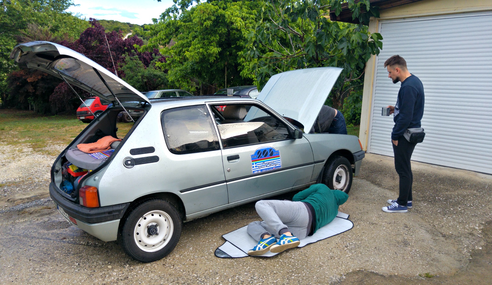

Po chwili pojawił się Józek, Grzesiek, Bananowiec i Vroobel. Rozpoczęło się diagnozowanie awarii. Przewody paliwowe, które podejrzewaliśmy na pierwszym miejscu okazały się niewinne. Wyglądały dobrze i żaden nie był zagięty. Podejrzenie padło na filtr paliwa. Ten faktycznie nie wyglądał dobrze. Rozleciał się w rękach, więc rozpoczęliśmy poszukiwania nowego, co nie było rzeczą łatwą bo w Grecji był to dzień świąteczny.

Niestety - wymiana filtra paliwa niewiele dała. Dieselek wciąż zapalał i szybko gasł. Szczęściem w nieszczęściu, Józkowi udało się zlokalizować przyczynę takiego stanu rzeczy - winna okazała się membrana pompki obudowy filtra paliwa. Była dziurawa, przez co układ zapowietrzał się. Znów trzeba było poskładać wszystko na zwężce z długopisu z pominięciem filtra. Dopiero następnego dnia za 4€ nabyłem przepływowy filterek, który z grubsza rozwiązał problem.
