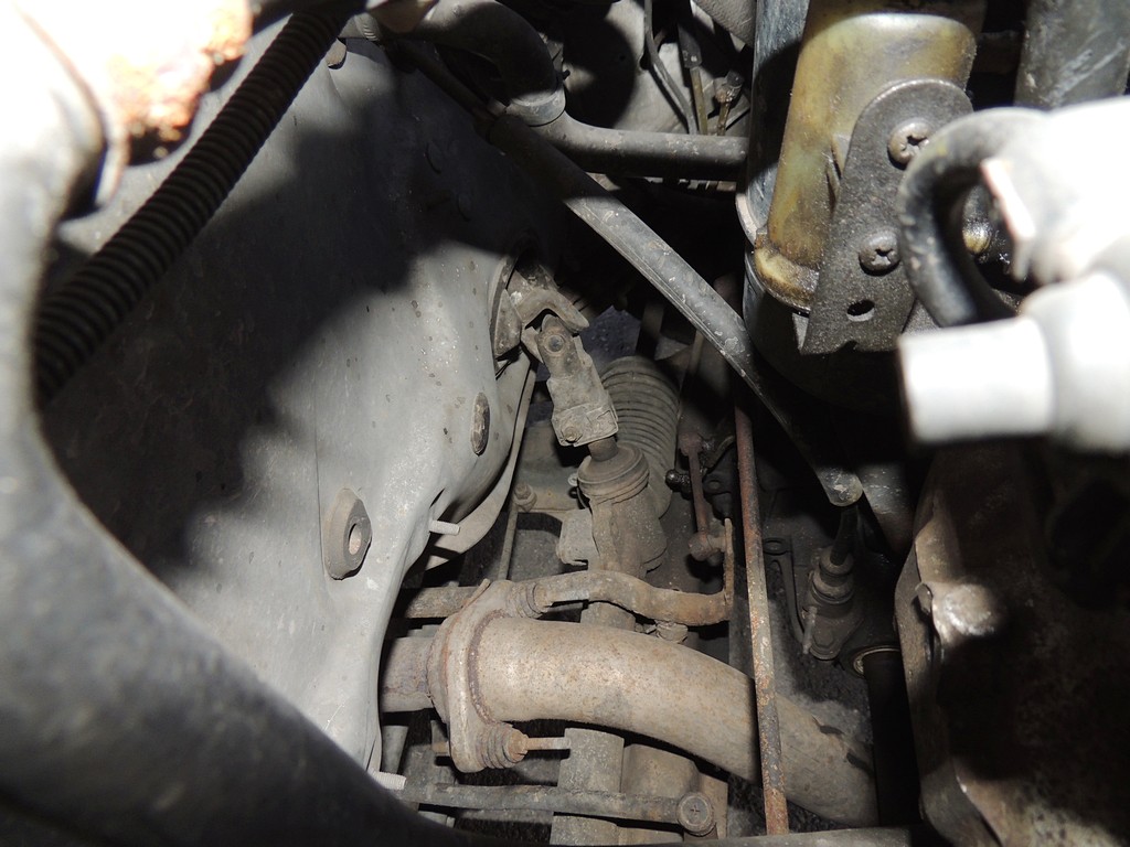

Re: Srebrny Potwór
OK, poniżej parę fot, w tym również fota tego dziwnego zbiorniczka w okolicy filtra powietrza i gaźnika.
- fila1223
- Posty: 844
Re: Srebrny Potwór
To ten mały pojemniczek z napisem solex chyba jest filtrem, wyglada na to ze siedzi tam od nowości. Czy jyz wiesz czemu ci tyle pali ? :p
