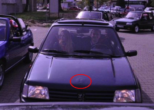

Z innej beczki... Maskę masz z laminatu? Zastanawia mnie to zniekształcenie na masce w miejscu zaczepu?

Fragment który zaznaczyłeś to tzw. purchel wstydu :) Garbatą maskę, którą obecnie mam na samochodzie, kupowałem w czasach w których nikt jeszcze nie śnił o odlewach z laminatu, a zdobycie oryginału graniczyło wtedy z cudem. Gdy pojawiała się oferta sprzedaży maski z automata, jej stan był kwestią drugoplanową. Kierując się tą zasadą, nabyłem maskę która wymagała gruntownej odbudowy...
Niestety ilość szpachli, której nałożenie było niezbędne, aby ową maskę wyrównać, musiała w którymś momencie pęknąć, czego efekty możesz podziwiać na załączonym w Twoim poście zdjęciu. Jeżeli ktoś jest zainteresowany jej naprawą i montażem na swoim aucie, to zapraszam do kontaktu. Niebawem lakierowania doczeka się zakupiona kilka lat temu nowa, oryginalna garbata maska, czyniąc peugeota autem bez grama szpachli.

Nie ukrywam, że w planach mam zakup takiej maski, a pytanie (wątpliwość) wzięło się stąd, że gdzieś tam w łepetynie jest założenie maski z laminatu :) Pomyślałem, że to może "wada fabryczna" :P

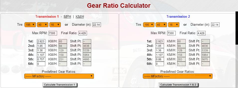

Wybór padł na sprawdzony zestaw czyli na seryjną, pięciobiegową skrzynię z 1.9 GTI uzbrojoną w przełożenie główne 4.429 z 405 Mi16 oraz dołożonym piątym biegiem z diesel'a (przełożenie 0.757).
Poniżej schemat pokazujący jak powinny kształtować się prędkości na poszczególnych biegach.
Rysunek po lewej stronie dotyczy wyżej opisanej skrzyni - po prawej zaś skrzyni z przełożeniem z Mi16, ale bez długiej piątki z diesel'a.
1.9 GTI przełożenie z mi16 piątka z diesel'a vs 1.9 GTI z przełożeniem głównym z mi16 i zwykłą piątką.jpg
Jest realna szansa na zamknięcie szafy :)
