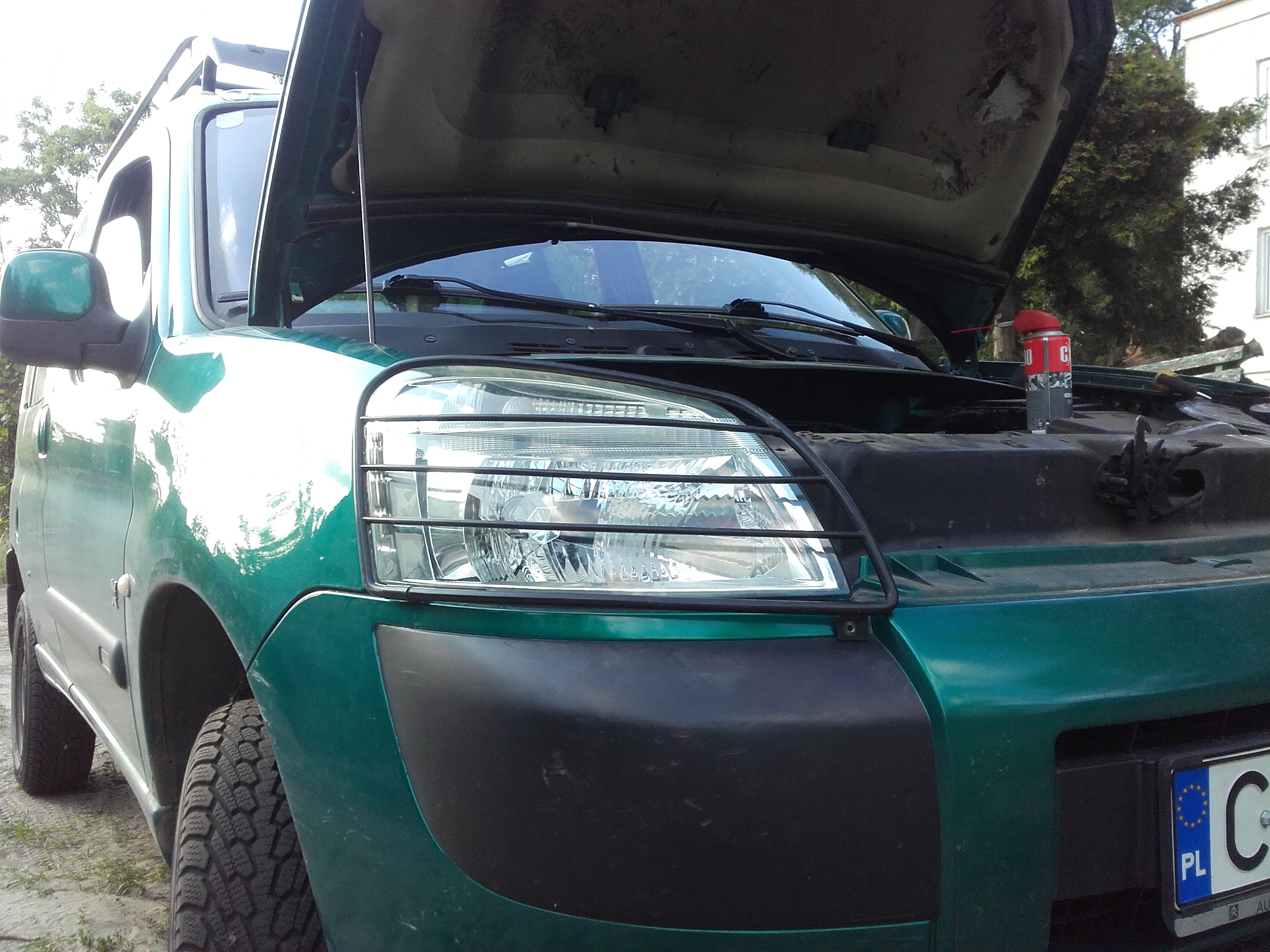

Ostatni rozlecialo sie kolo dwumasowe paska osprzetu. Jest nowe, jakos tak ciszej sie zrobilo. 4x4 nadal nie zrobione to postanowilem go podrasowac oslonami reflektorow. Niestety demontaz przednich lamp nie jest tak banalny i trzeba sciagnac zderzak, wiec tylko przymiarka na sucho a wlasciwy montaz przy okazji malowania zderzaka.

Nie wątpliwie wymaga więcej zachodu... Popatrzyłem w necie i te osłony montuje się z zewnątrz na blachowkręty...
k..wa :oops: 8)7

Bezpośrednio do reflektora czy tak w zderzak i błotnik 8)7
Posty: 4915
Re: Citroen Berlingo Dangel 4x4
dokładnie w zderzak i błotnik 8)7

Widzisz jakie proste a Ty chciałeś zdejmować zderzak i lampy :) 8)7

Niespodziwalem sie takiego chamskiego montazu 8)7
