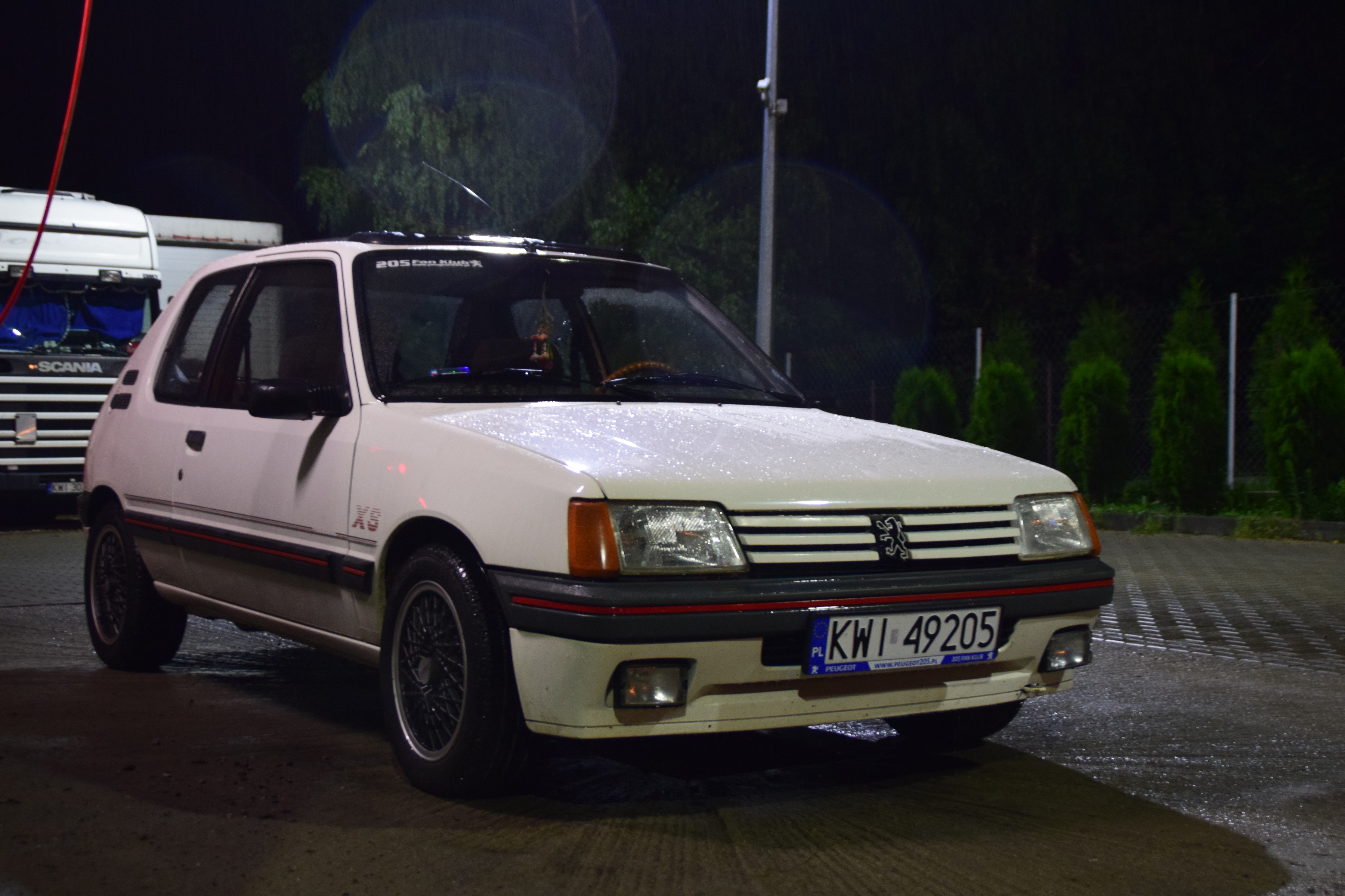

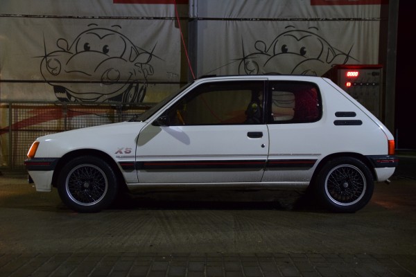

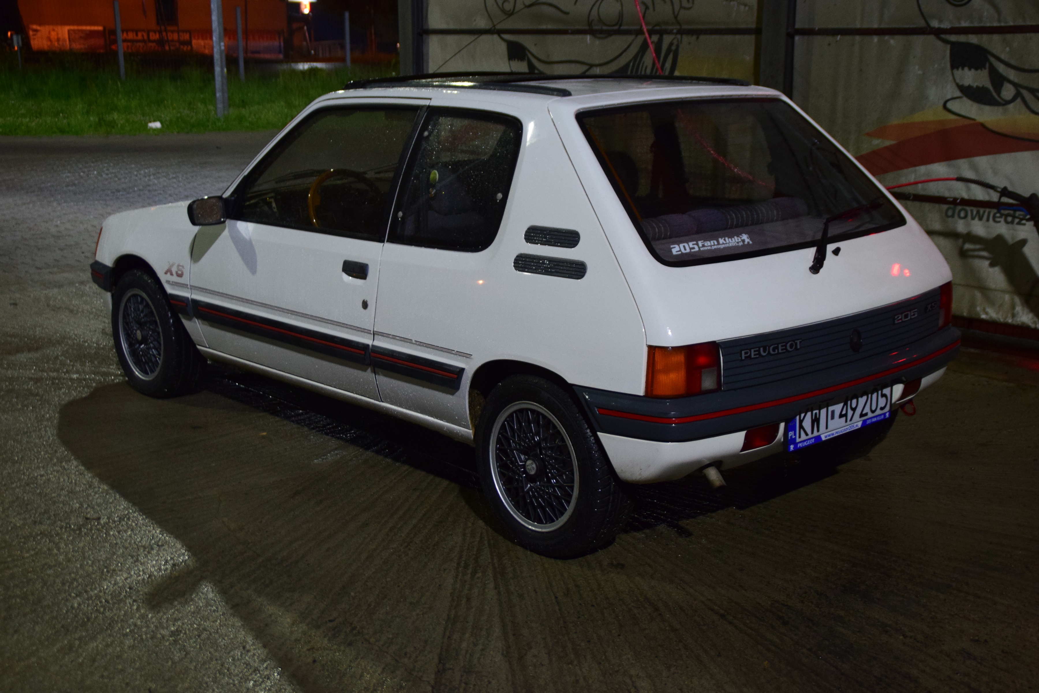

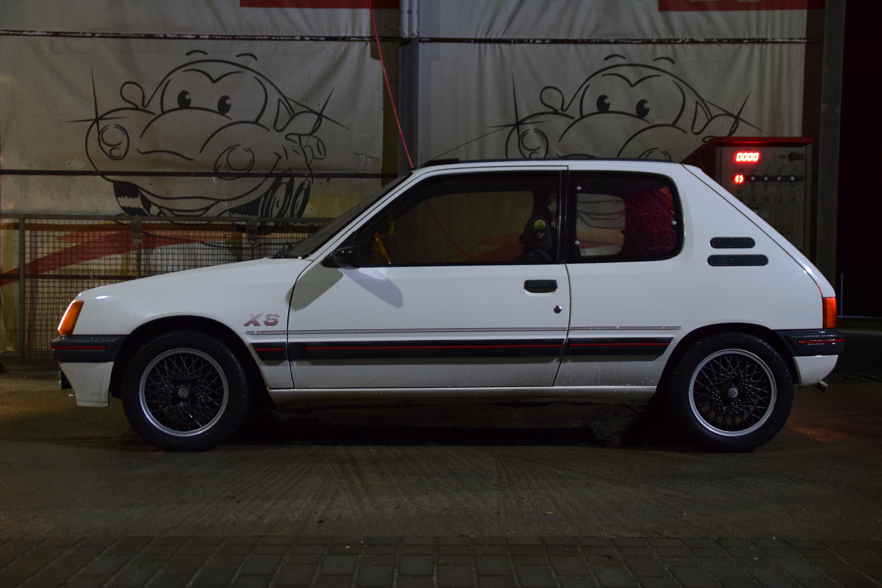

Udało mi się też dziś wyjechać na mycie z półrocznego kurzy garażowego i małą sesję. Jednakże kiedy tylko spłukałem samochód na myjce zaczęło padać i sesja została skrócona do kilku fotek kiepskiej jakości.
Oceńcie sami.
Oceńcie sami.
 - Posty: 1892
Re: 205 XS Leżak, Tortue Géniale
Świetnie wygląda na tym trzecim, ale tło trochę szare
